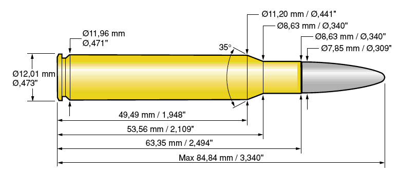

Ahi teneis las cotas del 3006

Haber si en esta se aprecia mejor y las puntas depende del peso y fabricante las medidas cambian bastante y para cada arma la longitud maxima no suele ser la misma y yo hago lo siguiente meto un casquillo recalibrao en su totalidad y claro sin polvora ni piston e introduco la punta y luego la meto con el cerrojo en la recamara unas dos veces y ahi la punta ya me toca las estrias, tomo la medida de su largo total y la inroduco de 1,5 a 2 mm y eso ya cada uno vera lo que hace y nunca pasarse de la medida total de 84,84 mm ya que al introducirla seguro que con el golpe se introduce y a ser posible evitar accidentes.

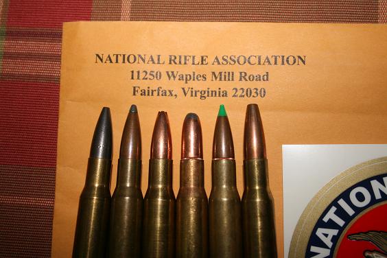

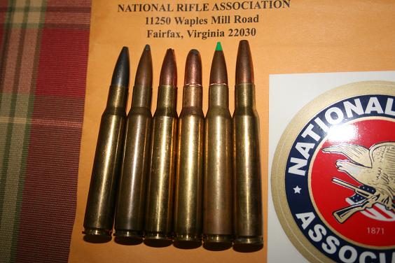

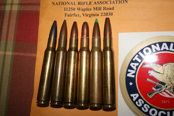

No es lo mismo el LTC que la medida en que la bala toca estrías.

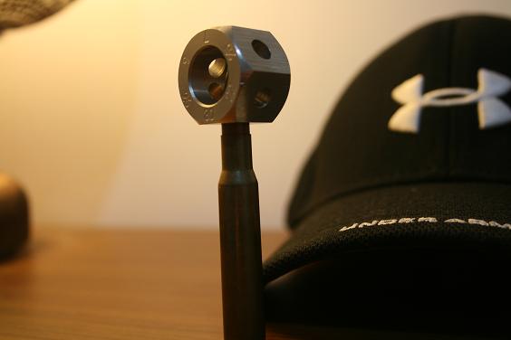

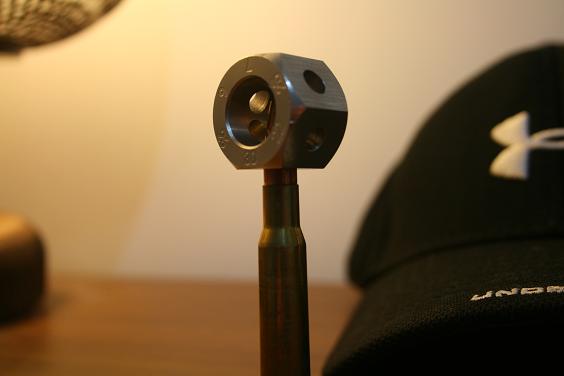

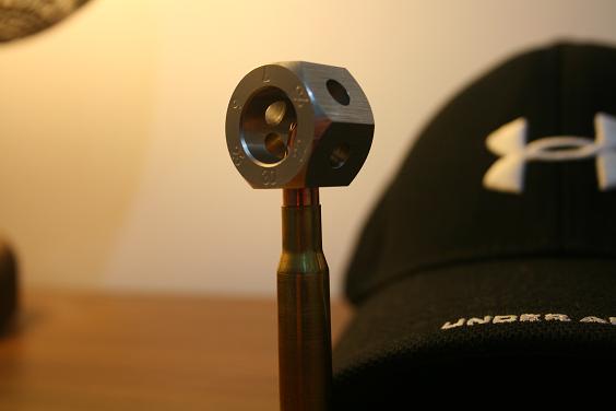

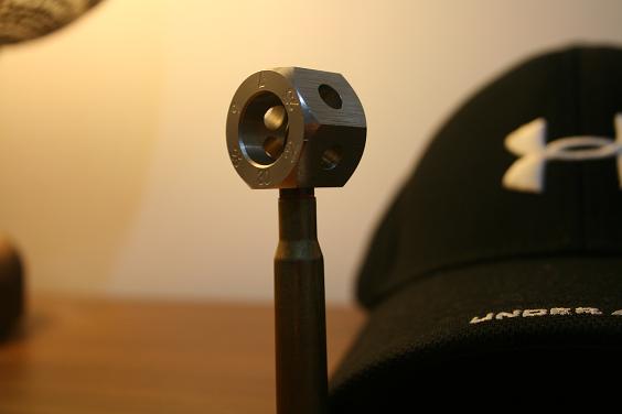

En las fotos que adjunto se ven seis cartuchos del 30-06 Sprg. Se aprecia claramente que cada uno tiene un LTC distinto. La verdad es que no se cuál es el de cada uno; no me molesto en saberlo, siempre y cuando entren en el cargador de mi Sako 75 (entran de sobra).
Digo las dos que son municiones originales; donde no digo nada es recarga mía. Algunos cartuchos tienen realmente años y los he ido espigolando entre restos que tengo por ahí. Una, la GK, es la que uso habitualmente. Son, de izquierda a derecha:
Fail Safe, 165 grains.
Nosler Partition, 165 grains.
Sierra GK HPBT, 165 grains.
Remington original con su punta SP-CL RN, 180 grains.
Remington original con Nosler B-Tip, 165 grains.
Vulcan, 180 grains.
Además de ser de distintos LTC, unas tocan estrías antes que otras. ¿Cuáles?
JW.
Quizas la pregunta para muchos sea tonta pero creo que es una duda que tengo.
A la hora de hacer una 60
A la hora de hacer una 61
From my cold, dead hands !!
JohnWoolf
Mensajes: 10300
Registrado: 31 Dic 2006 07:01
Re: Como memir una bala del 3006 correctamente
Mensajepor JohnWoolf » 30 Mar 2013 00:07
Fail Safe.

Se aprecia claramente que la GK es la segunda más corta y una de las que antes tocarían estrías, y que la B-Tip es la segunda más larga y de las últimas en tocar estrías.
JW.
JohnWoolf
Mensajes: 10300
Mensajepor JohnWoolf » 30 Mar 2013 00:36
Exactamente, el orden es el siguiente de más próximas a más alejadas de estrías:
GK, Vulcan, Fail Safe, Partition, SP-CL y B-Tip.
JW.

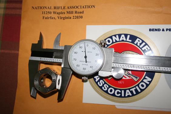

Mensajepor JohnWoolf » 31 Mar 2013 14:47

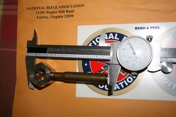

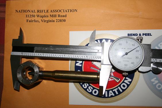

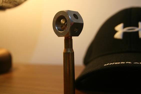

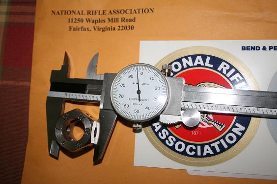

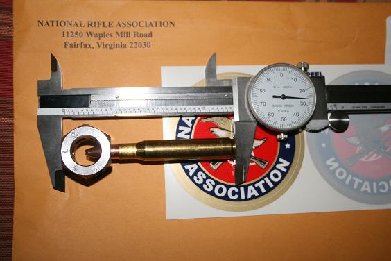

Estos son los datos medidos.
El hexágono mide casi una pulgada.
Fail Safe.
JW.

Mensajepor JohnWoolf » 31 Mar 2013 16:17
Partition.
JW.

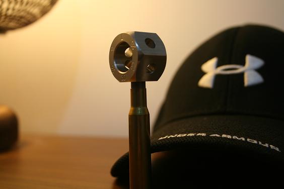

Mensajepor JohnWoolf » 31 Mar 2013 16:18
GK
JW.
