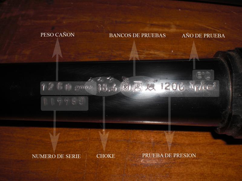

josecho escribió:muchas gracias por la respuesta angelcalibre16. me has aclarado una grand duda. pero ahora me surge otra. en mis superpuesta se bien donde están los punzones. pero en una semiautomatica donde se puede ver ese punzon??
Hola.
De nada, hombre. Lo poco que se.
Pues igual. Hay que quitar el guardamanos o chimaza. Es la misma zona.
Creo que esta foto es de semi.

veras donde pones bancos de pruebas, es de la siguiente forma:
el aspa de san andres (antes coronado) desde 1910 al 24 de agosto del 1921, fue utilizado como prueba definitiva para escopetas de retrocarga con polvora negra, pero a partir del agosto de 1921 al 14 de dic de 1929, se uso la misma marca para definir que habia entrado en probadero, la marca con PB se utiliza desde 9 de julio del 1931, para decir que ha pasado un prueba suplementaria para polvora sin humo, la marca con la CH, es una marca que se usa desde agosto de 1921, que quiere decir, que es arma de uno o dos cañones de retrocarga, y probada con polvora sin humo.
...y como hera tan grande el follon que tenian montado, en vez de corregir, y poner las cosas claras (como es el tema de la fecha) pusieron a cuanto estaba probada cada arma, y asi se libraron del cacao.

Angelcalibre16, en la fotografia, donde indica choke, las 3 estrellas es el choke, que seria por ende, el de 3 estrella, y donde dice 18,4 es la medida en milimetros del anima del cañon.
El diametro de las animas normales esta entorno a los 18,4 y 18,5 mm - las animas estrechas estarian entorno a los 18,2 y 18,3 mm y por ultimo, las medidas sobredimensionadas, tambien llamadas por Browning, Back Bore, por Beretta Optima Bore y etc, pues bien estas animas se comprenden entre 18,6 y 18,8 mm. Browning en sus Back Bore usa las animas mas anchas, las de 18,8 mm.
Dicen que estas animas anchas, eliminan el efecto negativo del paso de los perdigones de un cartucho de 70 mm disparado en recamaras de 76 mm (magnum), y que plomean muy bien, pero por contra, dicen que los perdigones tienen un poco menos de penetracion.
Hoy en dia casi todas las escopetas vienen Magnum, pero Benelli, Beretta y hasta hace poco creo que Breda, tambien tienen modelos con recamaras normales de 70 mm longitud. Esta recamara es la que yo personalmente escogeria, ya que cartuchos magnum, la verdad que a no ser que se vaya a una tirada de gansos, de poco nos van a valer, asi que escogeria una recamara de 70 mm de longitud, y animas normales de 18,4 o 18,5 mm.
Beretta en su modelo Greystone, la tienes en recamara de 70 mm, pero su anima es muy estrecha, es de 18,2 mm y no se si eso seria bueno para tirar balas normales, pues si tiramos las subcalibradas Sauvestre es seguro que no debe de haber problemas, ya que estas balas estan diseñadas para ser disparadas con cualquier cañon y choke, estrecho o ancho.
Asi que mirando las medidas que comento en el cañon de la escopeta, podras saber si es de anima estrecha, normal, o sobredimensionada.
Y el saber si el cañon es magnum o no, tambien es muy facil, algunas marcas lo indican con la palabra MAGNUM, otras marcas indican el calibre 12/76, osea magnum, y otras marcas lo indican en pulgadas, osea, si es magnum, tiene que indicar 3 pulgadas.
