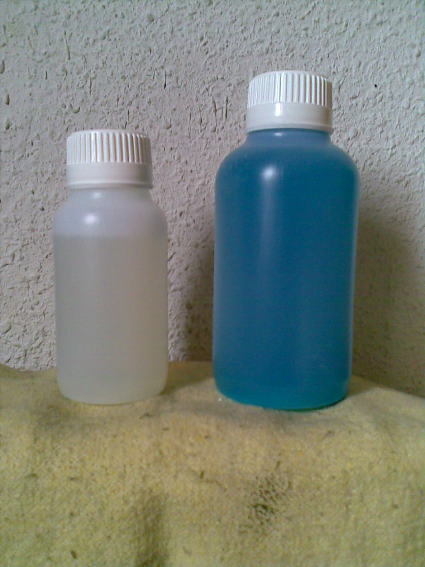

Hola buenos días.
Hoy he recibido el blackfast del amigo Sergi de A. Ligeras.
No puedo decir más, porque tengo que pavonar un par de cañones, pero no tengo cubeta, recipiente o lo que sea que tenga el largo suficiente dónde meter el cañón. ¿¿¿¿¿teneis alguna idea????.
PD: He pensado en comprar un canalón cuadrado y unas tapas finales. Recorto donde quiera, pongo las tapas finales pegadas y ya tengo cubeta. Pero no me fío mucho. Darme ideas para poder probar el producto.

Hola compañeros.
Este hilo es para informarnos sobre el pavonado en frío 110
Acondicionador (blanco) y Pavonador (azul) BLACKFAST. Verter el contenido del acondicionador (200 ml) en una botella/envase para líquidos de 2 litros y rellenar el resto de la botella con agua. Con el Pavonador (500 ml) hacer lo mismo, pero en distinto recipiente (2 litros), jejeje.

Hola.
Yo empece con la tapa de una lampara fluorescente de 60 cmm. Luego lo hice como dices tu.

Mensajepor josegun » 08 Mar 2013 14:19
Hola,ya veo el producto.Antes de ir a comprar el canalon,seria mejor pasarte por cualquier tienda de los chinos,seguro tendran mejores recipientes o cubetas,solo basta con ladear una cubeta para obtener un angulo mejor para sumergir el cañon y camara,no se si me explico.Si el recipiente o cubeta es rectangular,le pones una inclinacion en un extremo,segun veas,y tienes ya algo mas de profundidad,solo basta con llevar medidas del largo cañon.Mantennos al tanto del tema...

Mensajepor makeynai » 08 Mar 2013 16:01
Ya lo había pensado. Tengo que ir al chino a ver que veo.
Pregunta, ¿alguien ha probado utilizar éste producto al estilo permablue, sin diluir?

podrias probar con un tubo de pvc de 40mm de dimetro le cortas a la medida del cañon y le colocas un tapon en un extremo pegado con el pegamento que existe para el pvc introduces el cañon por el otro extremo y luego le rellemas con el producto para pavonar es solo una idea
