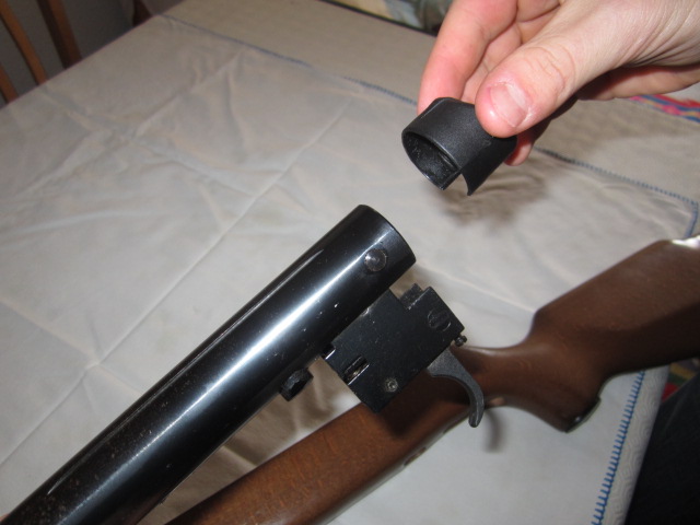

Aqui pongo el desmontaje basico de la Norica 73 (parecido a la 61, todas se desmontan de forma similar) no se va a caer nada ni va a salir ningun muelle disparado. Al quitar los tornillos laterales saldran dos anillas que no pasa nada, se vuelven a colocar y listo. Saludos.
Aqui pongo el desmontaje basico de la Norica 73 (parecido a la 61, todas se desmontan de forma similar) 00
Aqui pongo el desmontaje basico de la Norica 73 (parecido a la 61, todas se desmontan de forma similar) 01
Aqui pongo el desmontaje basico de la Norica 73 (parecido a la 61, todas se desmontan de forma similar) 02

solo sale el desmontaje de un tornillo del guardamonte y el lateral, hacer lo mismo con el otro de cada sitio.

Tengo un gatillo identico en una 61c,es curioso como avanzo el tiempo pero en cambio este gatillo dejo de existir,por otros mas modestos.

pero a que te refieres, a que es bueno o que no

Me refiero que a simple vista parece mejor que algunos que actualmente monta Norica,de enganche simple.Digo que parece, porque aun no lo he probado.lo tengo montado en una carabina pendiente de resturacion,y se nota que esta mejor elaborado,o por lo menos es la sensacion que da,de ser mas robusto.
