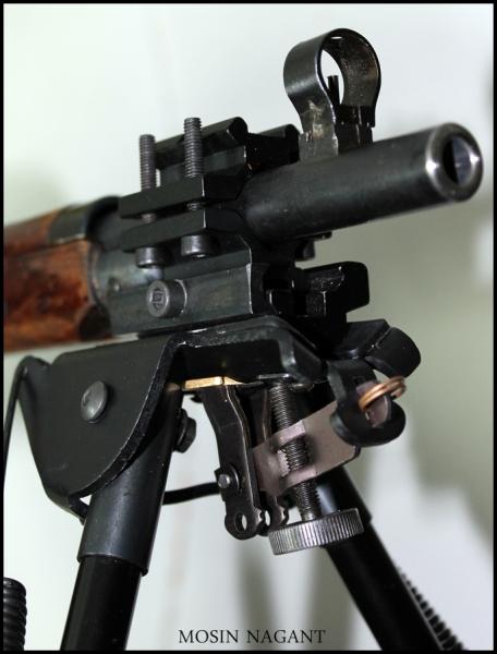

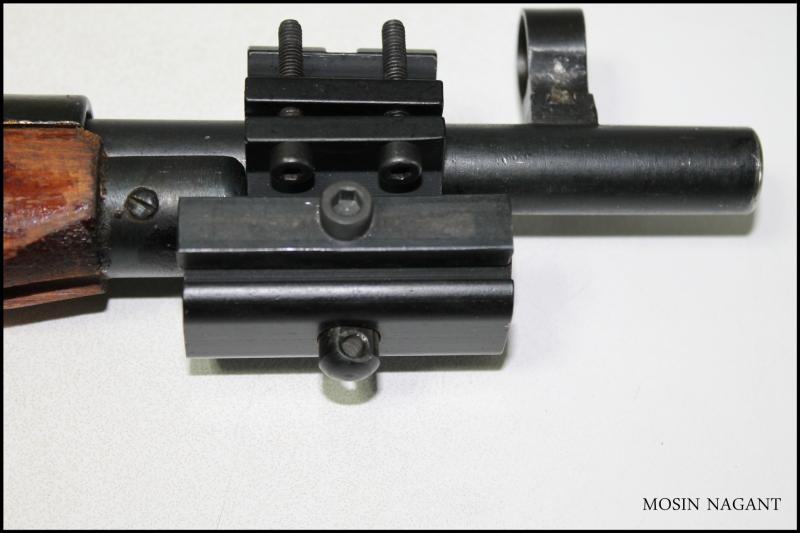

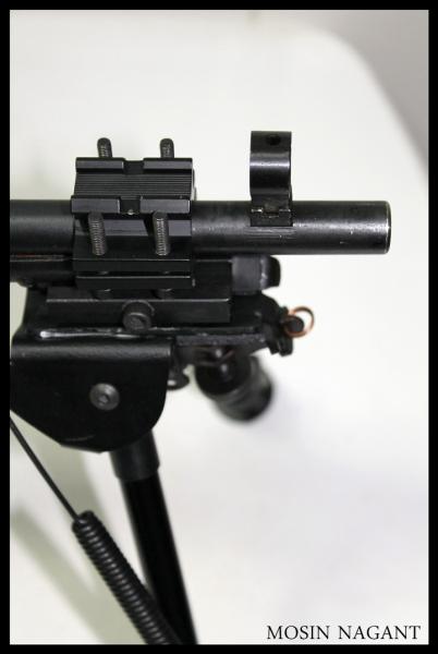

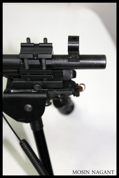

Bueno, pues hecha la prueba, adjunto unas fotos, a ver que os parece la idea.
El Mosin-Nagant ..
es un rifle militar accionado por cerrojo, con cargador de cinco proyectiles, que 30
El Mosin-Nagant ..
es un rifle militar accionado por cerrojo, con cargador de cinco proyectiles, que 31
El Mosin-Nagant ..
es un rifle militar accionado por cerrojo, con cargador de cinco proyectiles, que 32
He dicho adiós a todas mis armas. Pero me siguen gustando. ¡ Que conste!
ice43
Mensajes: 320
Registrado: 30 Jul 2012 12:22
Re: MOSIN NAGANT..LA LEYENDA
Mensajepor ice43 » 10 Feb 2013 19:50
Más fotos:
Bueno, como vereis, con este sistema, el bípode me sirve para el mosin y para la carabina 22.
Ahora bién.¿Cómo será el resultado de los tiros... :shock: , tengo que probar y ver resultados.
Espero que sean positivos, sino tampoco es problema soltar un tornillo y el soporte del cañón.
En fin a ver como sale el experimento, aunque de momento no me ha costado ni una perra gorda. :lol: :lol: :lol:
Espero vuestras opiniones :lol: :sniper :birra^:
El Mosin-Nagant ..
es un rifle militar accionado por cerrojo, con cargador de cinco proyectiles, que 40
El Mosin-Nagant ..
es un rifle militar accionado por cerrojo, con cargador de cinco proyectiles, que 41

Tal como esta colocado ese bípode afectara a los armónicos del cañón (las vibraciones, vamos) y seguramente pierda más precisión de la que se supone ganarías.
Es mejor que tires con el arma apoyada en un saquete, verás como cambia la cosa...

El sitio no esta mal, mientras el tornillo que coloques no toque el metal del cañón.
Mañana si puedo, pongo unas fotos de un aparato que compré hace tiempo, que es casi universal, y da muy buen resultado.

Mensajepor ice43 » 11 Feb 2013 17:28
https://www.youtube.com/watch?feature=pl ... Iiyci9_Hi8
He encontrado este video, y la colocación del bípode se asemeja mucho, a la posición que apuntaba en un post anterior a los que he puesto, con el bipode en el cañón.
Esa zona del guardamanos, es la que señalaba y preguntaba y era óptima para colocarlo.
Si mirais el video, me parece sumamente fácil. Ahora:
Estará bién colocado, o excesivamente retrasado.
Joder que lío, y que pelma estoy.
Espero opiniones, que agradezco desde ahora. :D

Mensajepor ice43 » 11 Feb 2013 22:31
Gracias quico, me parece que voy a desmontar el soporte del cañón y lo voy a realizar como el que sale en el video, que es similar a tus fotos.
Me parece más práctico. Cuando lo haga, ya colgaré fotos y las de alguna diana, a ver cómo resulta el "arco", porque el "indio".... :roll: veremos... :lol:

Mensajepor ice43 » 15 Feb 2013 21:32

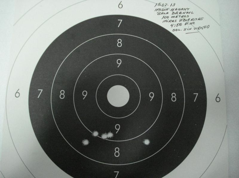

Bueno, aquí teneis una diana de esta tarde, de la que he quedado muy satisfecho(para hacerla grande, clikear sobre la foto).

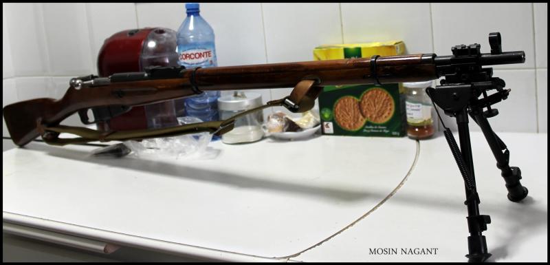

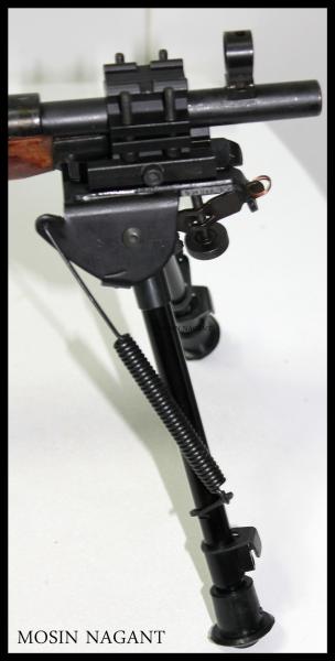

He puesto el bípode en la parte del guardamanos, como se veía en el link, sobre el tema que colgué hace unos días y parece que va bién.
El invento del cañón. pufff :roll: un desastre y sumamente incomódo. Lo he descartado.
Mañana o pasado pondré fotos del fusíl con el bípode.
Ya le voy cogiendo en "tranquillo".
Nuevamente dar las gracias a todos los que me habeis ayudado con vuestras opiniones. Sois cojonudos. Por mi parte y como lego en estos temas, pues poco puedo ayudar, aunque si esta experiencia mía le sirve a alguno, pues encantado de ser algo útil.
Hasta pronto un cordial saludo. ice43 :lol: :sniper :D

:apla: :apla: :apla: :apla: :apla: :apla: :apla: :apla:
Vas mejorando mucho la agrupación, se nota el bípode :sniper

Esa agrupación está de miedo, más contando la edad del fusil y lo irregular de la munición, felicidades

Esto esta mucho mejor,¿que municion empleaste?Saludos
