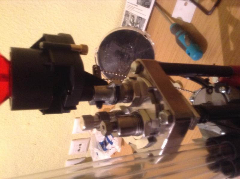

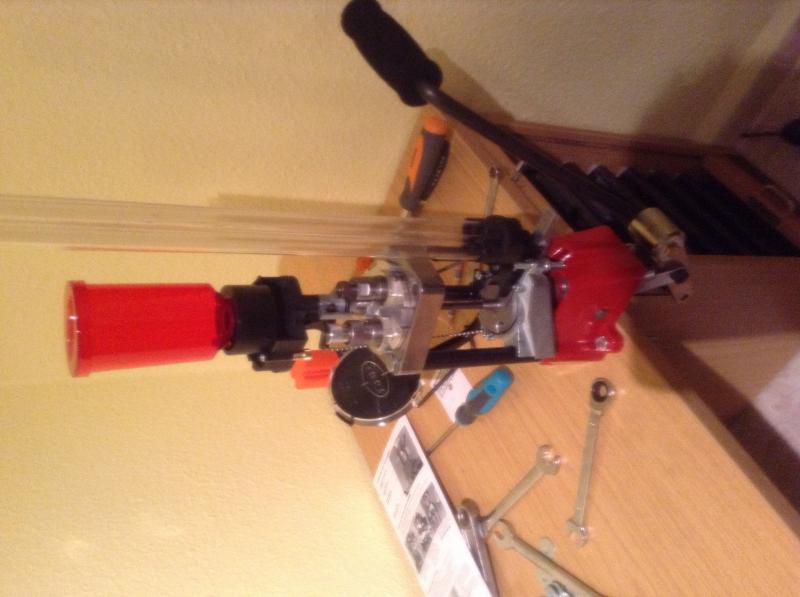

Buenas noches, esta tarde he estado con un compañero del club de tiro, que me pidió ayuda para montar la prensa lee pro1000, ya que el no se le da muy bien.Al final después de varias horas se ha quedado todo colocado, sólo me falta por saber que son esas piezas que van debajo del dosificador y que son intercambiables( las de la imagen),yo dirían que son para regular los grains de pólvora, aparte me gustaría saber como funciona ese die con el dosificador.
Mi compañero quiere la prensa para el 9mm, .38sp y el 45 LC, por lo que le he dicho que sería mejor tener varias torretas y su dosificador,con los diez colocados para así no tener que andar ajustando cada vez.
Bueno a ver si me podéis ayudar y me dais vuestras opiniones, mi prensa es manual y nunca había tocado una progresiva.

efectivamente,son los dosificadores de polvora...dependiendo de el tipo de la misma,te daran unos pesos u otros los distintos agujeros
te recomiendo que,cada vez que pruebes pesos con distinas polvoras y orificios de los dosificadores,los apuntes...facilita mucho pesajes-polvoras futuros
tambien te recomiendo apretar bien los tornillos moletados que cierran el dosificador,pero sin usar herramientas (mejor comprobarlos de vez en cuando que usar alicates)
lee tambien comercializa uno micrometrico para esa dosificadora...(yo lo tengo),aunque ese no funciona bien con con polvoras en escamas (tipo csb,psb y optima a),con los discos,yo las dosifico sin problemas
espero que te haya servido de ayuda
un saludo

por cierto,lo ideal es tener varias torretas ya reguladas
no tienes que tocar los dies nada mas que una sola vez---yo los tengo asi
en lo referente al dosificador:una vez desmontado el embudo de carga de aluminio del die de expansion del calibre que tengamos ajustado en la torreta, es facil enrroscar el dosificador con la rueda moleteada que trae ,con el disco correspondiente a la dosis designada y plvora correspondiente en la tolva
todo eso sin desajustar los dies
venga,otra racion de saludos...

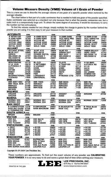

Gracias mauser por tu respuesta, ¿ se podria seber sobre que numero habria que poner los dosificadores para saber los grais de polvora para un .38, 9mm y el 45 LC.?, aproximadamente, para no perder mucho tiempo haciendo pruebas.

Segun la polvora deberas poner un numero u otro, es mas tambien segun el lote puede variarte minimamente el peso para un mismo tipo de polvora.
Las pruebas son fundamentales y particulares de cada uno, ademas no pierdes el tiempo, sino que aprendes y adquieres experiencia. La recarga no consiste en montar cartuchos de forma robotica sin saber a fondo lo que haces, para tu seguridad debes comprender y interpretar como trabaja cada parte de un cartucho para estar dentro de los limites de seguridad.
Dentro de un margen fiate de lo que te digamos pero es imprescindible que pruebes tu mismo las cosas utilizando y siguiendo los manuales que hay para ello, es la unica forma de aprender a recargar.

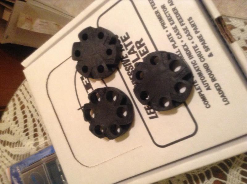

Gracias a los dos por vuestros consejos,supongo que teneis razon y que no es perder el tiempo, pero como resulta que la prensa no es mia, solo le estoy hechando una mano a un compañero para montarla, una vez que este todo montado el mismo tendra que ir haciendo pruebas.
Me ha surgido otro problema el cual no habia caido los otros dias, supongo que al igual que cambiariamos las torretas con los dies para no tocar las regulaciones de estos,¿tambian tendria que tener otro juegos del shell plater?¿seria mejor tener el carrier completo?
https://www.a-izquierdo.es/accesorios-10 ... 8_891.html
Como ya dije los calibres a recargar serian el 9mm, .38sp y el 45LC.
Gracias de nuevo
Saludos, Antonio
Gracias de nuevo
Saludos, Antonio
Re: Montaje lee pro 1000
Hola
Aquí hay 2 archivos de dosificación de LEE, a ver si te vale.

- Antonio85
- .30-06
- Mensajes: 605
- Registrado: 15 Oct 2009 13:04
- Ubicación: En Pilar de la horadada, Alicante
Gracias compañero, es lo que estaba buscando, algo mas o menos orientativo, aunque compruebe despues las cargas y las verifique como dijeron los compañeros anteriormente.
