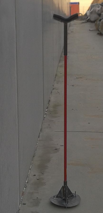

Re: Bipode
Al final hice un monópode con un palo de una escoba. Tiene 22 mm de diámetro, que afortunadamente coincide con la medida interior del tubo redondo de 25 y 1.5 de pared. Entra ajustado a presión uno dentro de otro, lo que permite poder regular la altura.
Para la base, trozo de tubo y un círculo de chapa que tenía por ahí. Era muy delgada y al soldar torció, pero cumple. Le hice unos agujeros y soldé 3 tuercas, así apoya sobre unos tornillos que me permiten plomar el monópode aunque el suelo tenga bastante pendiente. Es muy importante ponerle cartelas, de lo contrario el palo se movería para todos los lados.
Para apoyar la carabina, soldé una pletina al tubo y le puse una goma gorda y hueca (para que el apoyo sea blandito) fijada con remaches y arandelas, y además pegamento por si acaso. Después la doblé un poco para que haga un poco forma de U. Ahí se apoya el guardamanos unos centímetros por delante del guardamontes, donde tiene el centro de gravedad la carabina.
Ni repasé las soldaduras, ni pinté ni nada. Me quedó muy chapucero, pero de momento conseguí mejorar las agrupaciones. Ahora tengo bastante menos error en alza, en deriva aún hay mucho que mejorar...

Si al final, lo que decía yo, la escoba puesta alrevés,
Y lo bueno es que si a mí me funciona con la escoba con ese invento irá mejor.
Has creado un sencillo y eficaz monópode. No se si existe la palabra, pero si no existe apúntate el tanto.
Pasará a los anales de la historia, el Monópode de Redbird.
Sal U2 y wenos tiros

redbird escribió:Al final hice un monópode con un palo de una escoba. Tiene 22 mm de diámetro, que afortunadamente coincide con la medida interior del tubo redondo de 25 y 1.5 de pared. Entra ajustado a presión uno dentro de otro, lo que permite poder regular la altura.
