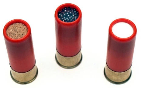

Segun en el manual de migratoria https://www.migratoria.it/?page_id=287 en el apartado del cierre de los cartuchos, indica que con vaina plastica y cierre por rebordeo (orlo tondo) con "cartoncino"(tapilla) se debe cerrar a 64 mm o sea que vas bien.
El "dischetto" creo que es lo que deberias emplear para suplementar el taco en caso de que te quedaras corto a la hora de cerrar a 64 mm..

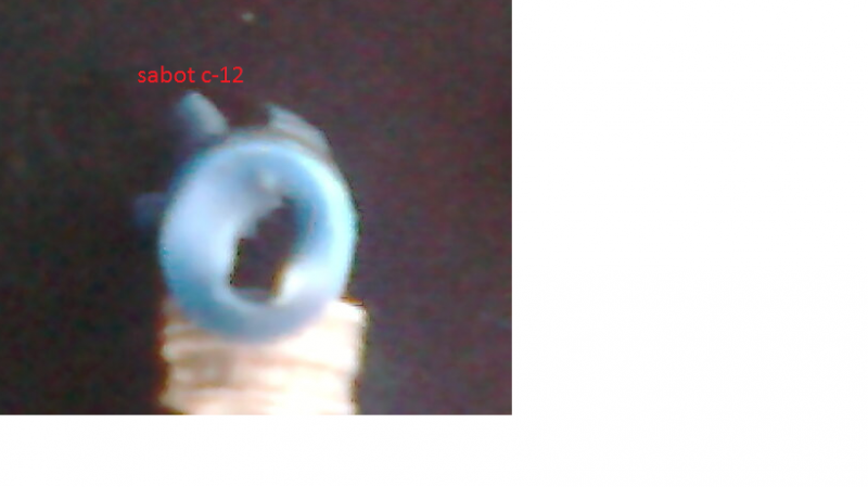

hola, me ha surgido una duda y es la siguiente.
¿ se pueden montar sabot del calibre 50 para ser disparados con la escopeta calibre 12?
gumersindo
Mensajes: 7130
Registrado: 16 Nov 2006 11:01
Re: RECARGA ESCOPETA, recopilatorio
Mensajepor gumersindo » 14 Ene 2013 22:18
los sabots del calibre 50 miden 12,7 mm de diametro y el ánima de las escopetas alrededor de los 18,5 mm por lo que no te serviran.
Sí te serviran sabots del calibre 12 para disparar proyectiles subcalibrados, por ejemplo del calibre .50 ( los proyectiles ) pero mi experiencia con ellos fue muy decepcionante: a los sabots se les rompe el culo y adelantan al proyectil del c. .50 por la complicacion y el precio no merece la pena. ademas solo se pueden disparar en cañones de ánima cilindrica o estriada.

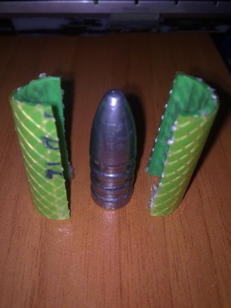

mimba escribió:hola, me ha surgido una duda y es la siguiente.

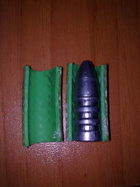

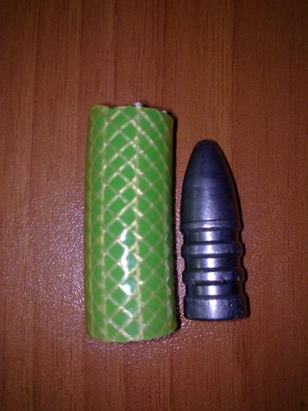

----------------------------------------------------- [quote="mimba"]hola por que no fabricarte tus propias puntas de calibre 45 de entre 460 a 500 grains de peso (34 a 30 gramos de peso) y para completar la diferencia de anchura con un troso de manguera de 12mm......!

lo que le falta a la manguera por cubrir del ancho del cañon lo cubrira el mismo taco donde se alojan los perdigones ypor supuesto el espacion que tiene una forma extraña que es parecido como un muelle tienes que quitarlo....el que esta entre el taco de los perdigones y el taco de la `polbora.....!

gumersindo escribió:Segun en el manual de migratoria https://www.migratoria.it/?page_id=287 en el apartado del cierre de los cartuchos, indica que con vaina plastica y cierre por rebordeo (orlo tondo) con "cartoncino"(tapilla) se debe cerrar a 64 mm o sea que vas bien.
No! Excusame para idioma.
El dischetto es un "cartoncino" de plastico!
Siempre y solo para cerrar.
Sugherino - Dischetto - Cartoncino
gumersindo escribió:los sabots del calibre 50 miden 12,7 mm de diametro y el ánima de las escopetas alrededor de los 18,5 mm por lo que no te serviran.
A esto me referia

pitia escribió:Bueno, cabe destacar que el amigo Onekrlosfn entró con mal pié por no saber las normas, peeerooo......la idea que propone de fabricar el sabot con un taco normal y relleno de manguera no es mala ni desorbitada, desde mi punto de vista es aceptable, de hecho tengo por ahí un molde de maxibala cal. 50 y voy a fundir para hacer pruebas, por lo menos para divertirme contra la diana :apla: :D
----------------------------------------------------- no.no.....calibre 50 no tiene que ser de calibre 45 o mejor dicho .459 diametro en midway iberica la puedes conseguir............................................ Lee 2-Cavity Bullet Mold 459-500-3R 45-70 Government (459 Diameter) 500 Grain Pointed Round Nose
Producto numero: 214596 recuerda que tiene que ser de calibre 45 (.459 diametro)de 500 grain o de menos peso me parese que tienen un molde de puntas huecas en el mismo calibre te dijo que tienen que ser de calibre 45 .459 diametro por que .459 diametro lo pasamos a milimetros son un poco menos de 12 milimetros de diametro y poco mas de 11 milimetor y tienes que utilizar ese tipo de manguera por que el revestimiento de la misma desliza muy bien por dentro del cañon auque lo que va a rosar va hacer en taco del plomon y material interno de la manguera no se adhiere a la bala de 45 .459 y la manguera tiene que ser 5 milimetros mas largo que la bala de "45-.459" para cuando todo el conjunto salga por la boca del cañon de la escopeta el aire se meta dentro de la manguera y como la manguera esta partida en dos mitades taco y manguera se separan de la bala dejando a la bala volar libremente y eso si las dispara con una escopeta de cañon estriado mas precicion tendras.........yo le eh dado a botellas de agua de 5 litros a 100 metro claro con un visor a la escopeta yo tengo una BENELLI de corredera y cañon estriado de 61cm........recuerda que las dos midades de manguera tienen que ser cortadas con unas tijeras o un cuter y al montar todo en el cartucho los cortes tienen que coinsidir y por ultimo el plomo para las puntas puede ser la de los perdigones de los mismos catuchos los que mejor resultado me dan son los de mas de 35 gramos para las puntas de 500grain y para menos peso de puntas mas o menos que el cartucho sea un poco mas pesado en el plomo que la punta vas a fundir para ese cartucho un ejenplo:catucho de 32 gramos pues la punta sea de 30 o 31 mas o menos....espero averte ayudado y que te diviertas tirando con estas maravillas que me eh inventado......MUCHAS GRACIAS UN SALUDO....! :sniper :sniper :sniper :sniper
