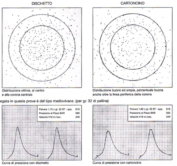

Ilidian. Que diferencia hay entre el cierre Dischetto y Cartoncino. Stellare es de estrella y dischetto y cartoncino pensaba que era el mismo. Gracias y un saludo

Re: RECARGA ESCOPETA, recopilatorio
Si es de calibre 12 confirmo que es CSB1.
(¿por qué llamar a un cartucho de calibre 12 .... Rio20? mah! Rio12 no???
Con el cartoncino tu debe aumentar dose de polvora de 0,02/0,05 y tiene presion
Gualandi.it :
Gualandi.it :
Illidan escribió:Si es de calibre 12 confirmo que es CSB1.
(¿por qué llamar a un cartucho de calibre 12 .... Rio20? mah! Rio12 no???)
Gualandi.it :
Ya, pero ¿cartoncino quiere decir con cierre de disco de cartón y disquetto cierre con disco de plástico?, ¿o a que se refiere? es por el idioma
montre escribió:Illidan escribió:Si es de calibre 12 confirmo que es CSB1.
Gualandi.it :
Ya, pero ¿cartoncino quiere decir con cierre de disco de cartón y disquetto cierre con disco de plástico?, ¿o a que se refiere? es por el idioma![]()
Creo que el discheto, es la tapilla de cartulina y el cartoncino un grueso de carton que se emplea para suplementar la altura de la carga de cara a cerrarla correctamente
gumersindo escribió:montre escribió:Illidan escribió:Si es de calibre 12 confirmo que es CSB1.
Gualandi.it :
Es que claro, varía también la cantidad de pólvora con uno u otro cierre.Ahora estoy recargando unos cartuchos para el zorzal(1,70grms pólvora PSB-1, 31 grms de perdigón del 9, taco AZ25, pistón fuerte y cierre a 64 mm con tapeta) con cierre de tapeta y me guio por el cierre dischetto para la cantidad de pólvora.
