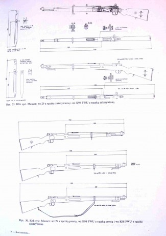

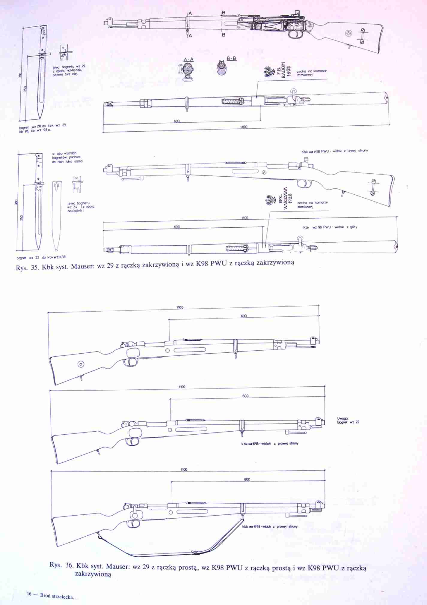

Para intentar identificar un arma las fotos de los detalles están muy bien pero lo primero es poner una imagen completa del arma por ambos lados para poder centrar bien sus características generales.
Muy probablemente este sea uno de los muchos miles de kbk wz.29e polacos que llegaron a España comprados por el bando republicano durante la Guerra Civil.
Algunos de ellos eran en realidad kbk wz.98/29, es decir transformaciones de carabinas kbk wz.98, muy similares al Kar98az alemán de la 1ªGM, a kbk wz.29 y por eso vemos en ellas el marcaje K98.

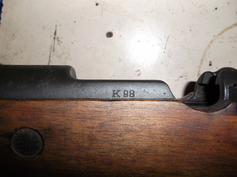

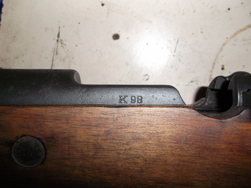

:D Fotos de detalles que no identifico tanto del cerrojo como del resto:

No es muy correcto llamar a esta carabina Radom y es lógico que no ponga este nombre por ningún lado ya que este arma ni fue fabricada ni seguramente tampoco modificada en esa factoría.
El marcaje K98 como dije ayer indica que esta carabina polaca es una Kbk wz.98/29(e) es decir un Kbk wz.98 fabricada originalmente en la Panstwowa Fabryka Karabinow de Varsovia y posteriormente transformada a Kbk wz.29 posiblemente en la Zbrojownina nr.2 también de Varsovia.
Además esta es de las destinadas a la exportación, de ahí ese sufijo (e), que fueron las que llegaron a España durante la Guerra Civil.
La mayoría de las Kbk wz.29 destinadas a la exportación y en especial las que compró la República a través de terceros países carecen de marcajes de fabricante.
