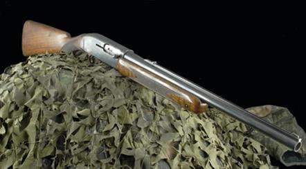

Este toque de genialidad le llevo a concebir en su mente un arma tan revolucionaria como a la postre se revelaría incomprendida la Browning doble auto.
La Browning doble auto es un arma tanto por concepción como por ejecución increíble y digna en mi modesta opinión de un estudio en profundidad, hace tiempo que quería hacer este pequeño homenaje a la doble pero os he de confesar que su riqueza conceptual es tan grande que me produce la sensación de no saber suficiente y que necesito saber más para llegar a la conclusión final de que no se lo suficiente, esa es la sensación con la que inicio este hilo, esa y respeto, un profundo respeto, por un arma diferente y genial.

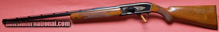

El diseño
Con la auto-5 como punto de partida el primer concepto a abordar es el sistema de trabajo, será el mismo, o sea, inercial, pero en este caso por recorrido corto de cañón, ello dará como consecuencia el fin del incomprendido cambio de posición de los frenos, al tener el cañón menos recorrido de retroceso, el diseño de los mismos será diferente y permitirá disparar cargas desde 28 a 44 gr sin tener que modificar nada, se considera que en un arma de concepción ligera es lo adecuado, también la disminución del retroceso es necesaria en un arma de concepción ligera y el sistema de recorrido corto es la solución.

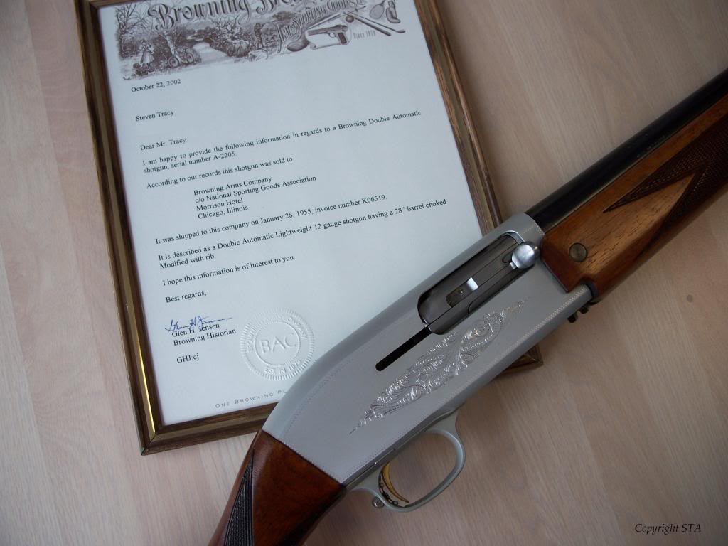

 Introduccion.
En 1926 fallece J.M.Browning, sus hijos John y Val Allen Browning fundan la Browning Arms 21
La verdad es que sus lineas son bonitas, sobre todo en la versión Dragón negro

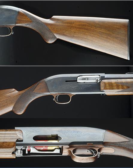

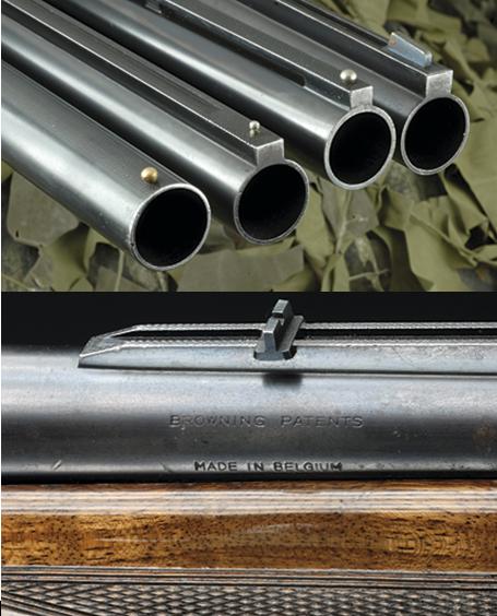

El siguiente punto a abordar es la reducción de peso y el equilibrio del arma, se decide suprimir el depósito de alimentación, sustituido por un simple pasamanos redondo por donde circulara el muelle amortiguador y el sistema de frenos, así mismo el guardamanos será también reducido en cuanto a su tamaño, con esta decisión se matan dos pájaros de un tiro, por un lado se reduce considerablemente el peso y se consigue un equilibrio excepcional, superior incluso a cualquier arma de dos cañones, al tener la doble un solo cañón, de hecho a día de hoy aun esta considerara como la escopeta más equilibrada de la historia.
Radical es, de eso no cabe duda, esta decisión es la que le dará nombre “doble” y será el punto más incomprendido y polémico. Una semiautomática cargada con solo dos cartuchos parece algo ilógico a día de hoy, imaginaros en 1952 cuando salió a la venta, sin embargo la compañía la anunciaba como el arma de cargador ilimitado ¿Por qué?

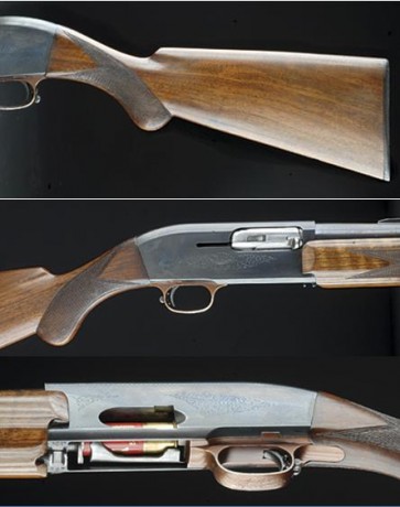

Para responder a ello tenemos que tener claro la ubicación de los dos cartuchos en el momento que el arma está cargada y su sistema de carga lateral, una nueva aportación de la doble y primicia en el mundo de las escopetas, mas adelante lo veremos en profundidad cuando analicemos de forma secuenciada cada movimiento de los diferentes mecanismos y su función.
La doble auto pretendía competir con las escopetas de dos cañones, pero claro solo tenía uno, para solucionar este problema se creó un sistema de cambio de cañón muy curioso y extremadamente efectivo, el guardamano era fijo y cuando queríamos cambiar el cañón basculaba hacia abajo con una especie de bisagra permitiendo el cambio del mismo de una manera muy rápida, así se podía suplir parcialmente la falta de un cañón teniendo otro con diferente choke preparado, aunque a mi particularmente me parece un disparate, pues tener que acarrear con un cañón suplementario a cuestas , pues………pero ello no quita de reconocer que el sistema de cambio de cañón era lo más rápido que se ha hecho nunca en una semiautomática, otro punto que esta configuración ofrece es la desaparición del tapón roscado del guardamanos, hoy en día vemos como una gran novedad el guardamanos de la Browning Maxus, pues tampoco lo lleva, bueno, ya veis que no es la primera en este sentido ya que ese merito es de la Doble auto.

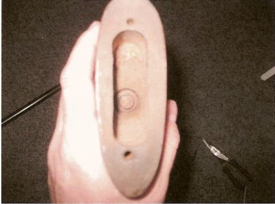

Para terminar el último punto, la Doble auto se vendía como un arma sin mantenimiento, que quiero decir con ello, según Browning el arma venia engrasada por vida y solo había que limpiar el cañón y con un trapo limpiarla exteriormente nada más, hay que tener en cuenta que el arma era de una complejidad notable.

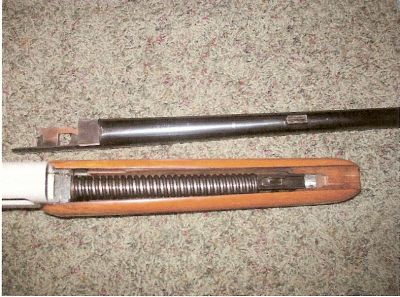

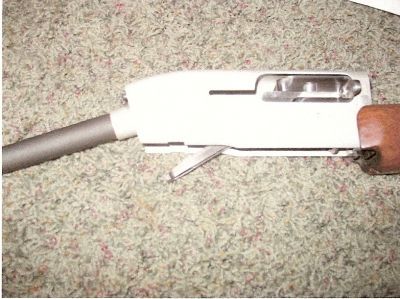

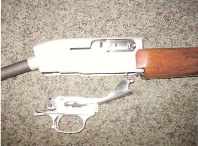

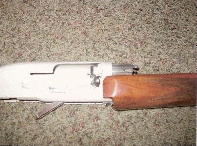

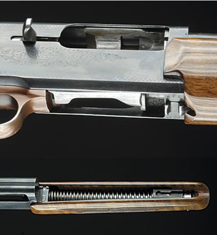

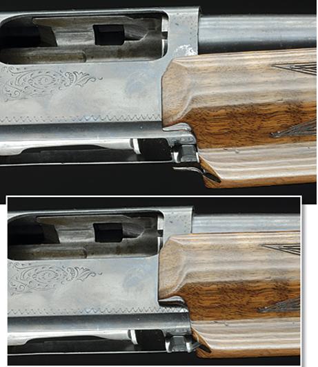

Para comenzar a comprender como funciona la doble hay que saber cómo funciona la auto-5 o sea inercialmente, así mismo hay que tener en cuenta que en 1953 fue implantado en ella el sistema de carga rápida, la Doble auto también lo tiene ya que este sistema es la base para su funcionamiento ya que toda el arma esta diseñada y concebida para el.
Cuando disparamos, el cañón retrocede con el cierre, este, al llegar al final del recorrido es liberado y recupera extrayendo el cartucho vació, aproximadamente igual funciona la Doble auto aunque con menor recorrido del cañón, ya que de hecho el cañón solo empuja durante unos 2 cm al cierre para atrás y no esta cogido a el durante la acción, el cierre provisto de un muelle de recuperación más pequeño ubicado en el interior de la culata y por lo tanto más lento no inicia su recuperación hasta que el cañón no está en su lugar primario, al avanzar el cierre acciona la teja de alimentación que proporciona un nuevo cartucho.

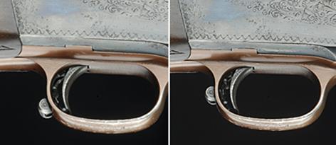

 Introduccion.
En 1926 fallece J.M.Browning, sus hijos John y Val Allen Browning fundan la Browning Arms 32

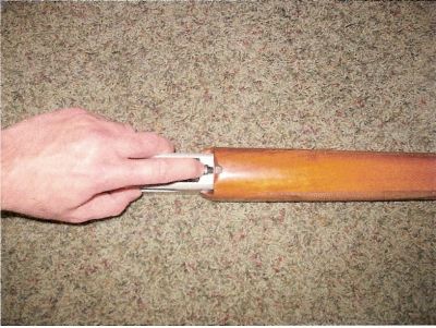

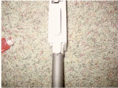

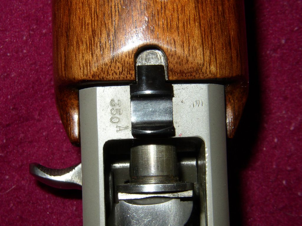

Otro punto que llama la atención es la falta de botón de carga, ello es debido a que la Doble auto se carga por de la ventana de alimentación, situada en la parte izquierda del cajón de mecanismos y el sistema de carga rápida hace el resto, por lo tanto, la ventana de expulsión será solamente para eso, expulsar, aunque ocasionalmente también, como es obvio, podemos alimentar el arma por ella, pero no es su función.
Vamos ya sin más dilación a recorrer la secuencia de carga y disparo.
Cogemos el arma y montamos el cierre, introducimos el primer cartucho, por la ventana lateral de alimentación en ese instante el sistema de carga rápida lo eleva a la posición, el cierre lo recoge y lo introduce en la recamara, esto ocurre de manera rapidísima, incluso mas rápido que en la auto-5, mientras avanza el cierre acciona la teja consiguiendo que está en el momento en que el cierre queda en posición de reposo, ella quede en posición abierta para alimentar con un segundo cartucho, lo introducimos, al hacerlo la alimentación queda bloqueada al estar llena.
Ya tenemos la doble cargada, el primer cartucho está alojado en la recamara y el segundo esta en el elevador justo debajo del cierre que en ese instante está sujeto el cartucho que está en la recamara mediante la uña extractora.
El siguiente punto es desbloquear el seguro y disparar, al hacerlo el cañón conjuntamente con el cierre retroceden, al llegar a la mitad de la ventana de expulsión (recorrido corto de cañón) el cañón deja de empujar y comienza su viaje de retorno a su posición primaria, mientras el cierre sigue su camino hasta el final del cajón de mecanismos, esa disparidad de acciones (el cañón está recuperando mientras que el cierre aun está retrocediendo, crea el espacio para la expulsión así mismo reduce el retroceso en comparación con la auto-5 y es mucho más rápido, acto seguido, el cierre recupera accionando el elevador que le proporciona el siguiente cartucho, cuando el cierre llega a su destino acciona nuevamente el elevador quedando este en posición de carga, ya podemos introducir otro cartucho en el almacén y así volvemos a tener dos cartucho en el arma.

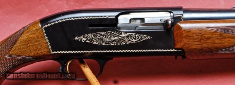

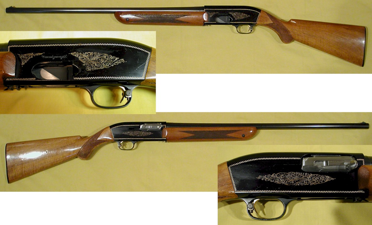

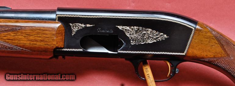

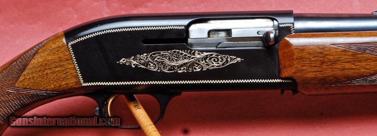

Mas imagenes de la Doble, modelo Dragón Negro.
Última edición por josepsierra el 24 Dic 2012 20:08, editado 2 veces en total.

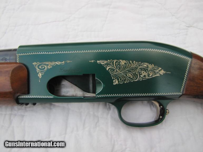

Mensajepor josepsierra » 23 Dic 2012 07:40

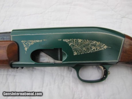

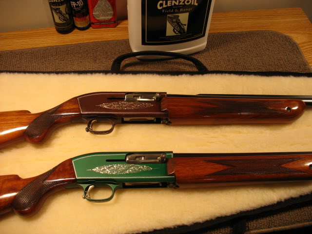

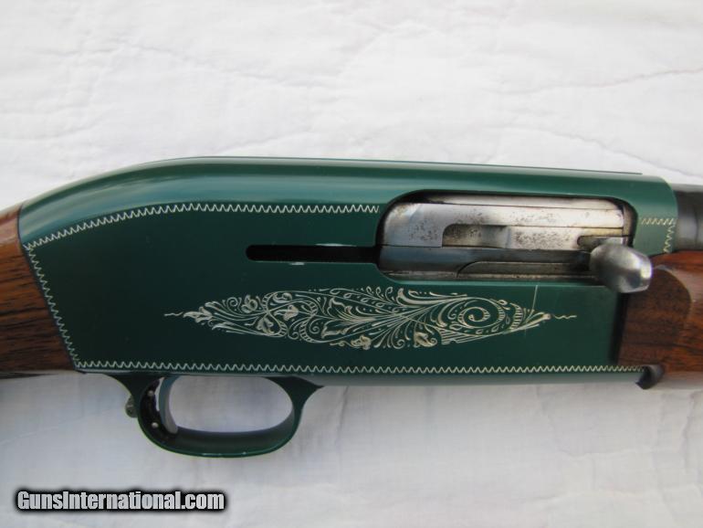

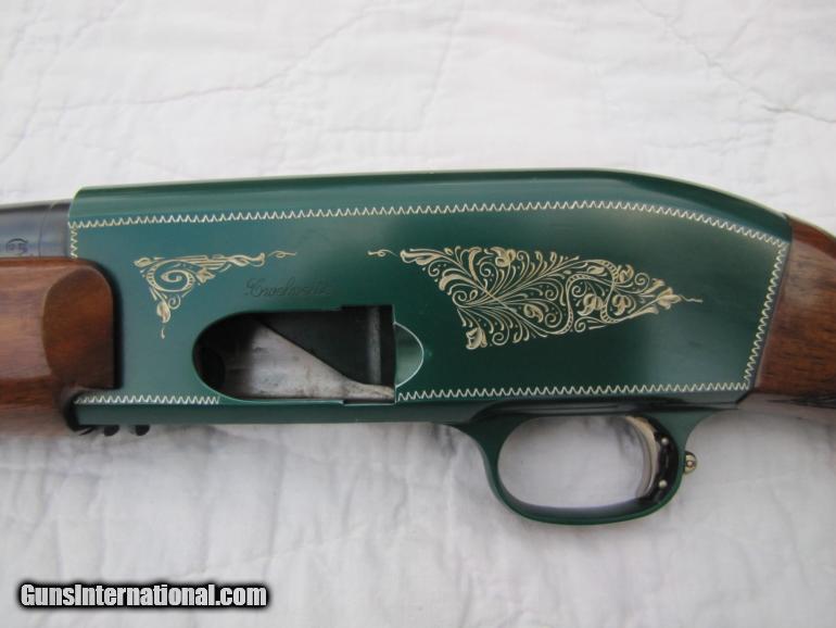

Y mas, una Forest Green.
Última edición por josepsierra el 24 Dic 2012 20:12, editado 2 veces en total.

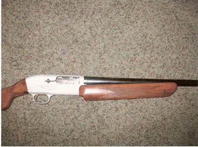

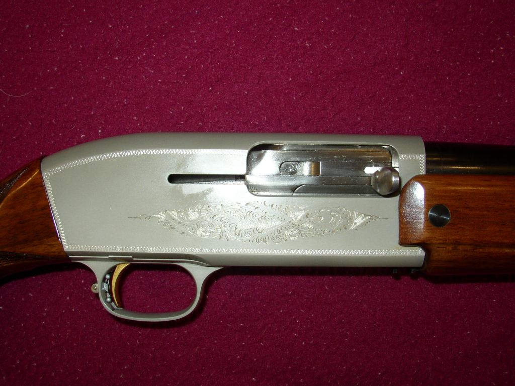

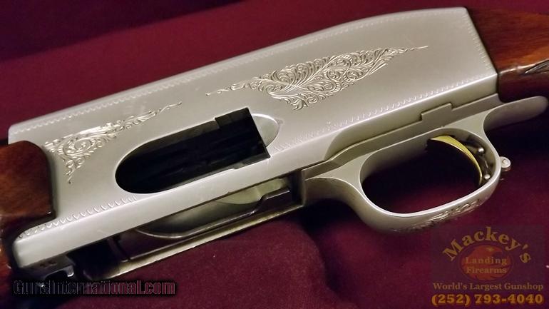

Modelo, satinado gris, también había otro modelo en gris denominado como terciopelo gris
Última edición por josepsierra el 06 Feb 2015 08:22, editado 2 veces en total.

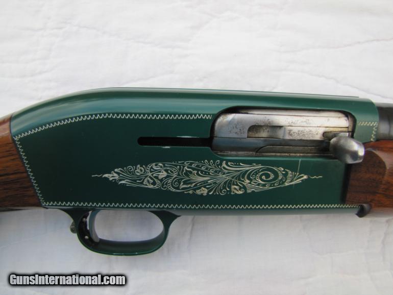

Mensajepor josepsierra » 24 Dic 2012 09:12

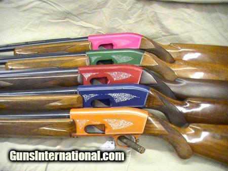

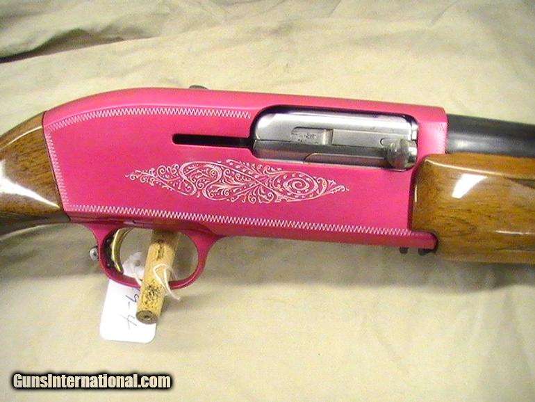

Para todos los gustos.
 Introduccion.
En 1926 fallece J.M.Browning, sus hijos John y Val Allen Browning fundan la Browning Arms 102

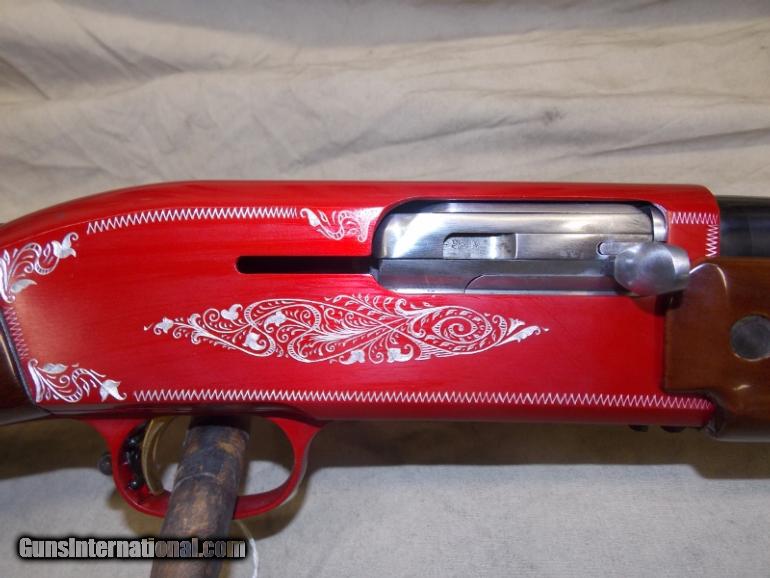

Modelo: Guinda roja
 Introduccion.
En 1926 fallece J.M.Browning, sus hijos John y Val Allen Browning fundan la Browning Arms 101
Modelo: Oro
 Introduccion.
En 1926 fallece J.M.Browning, sus hijos John y Val Allen Browning fundan la Browning Arms 100

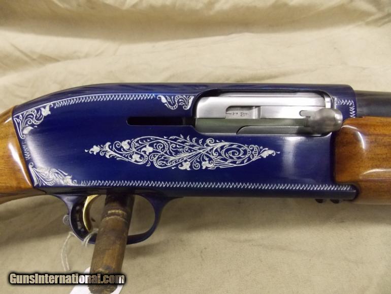

Modelo: Real azul
Última edición por josepsierra el 25 Dic 2012 06:19, editado 1 vez en total.

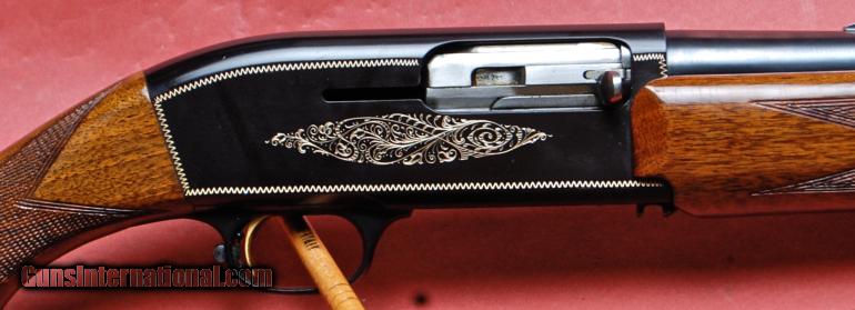

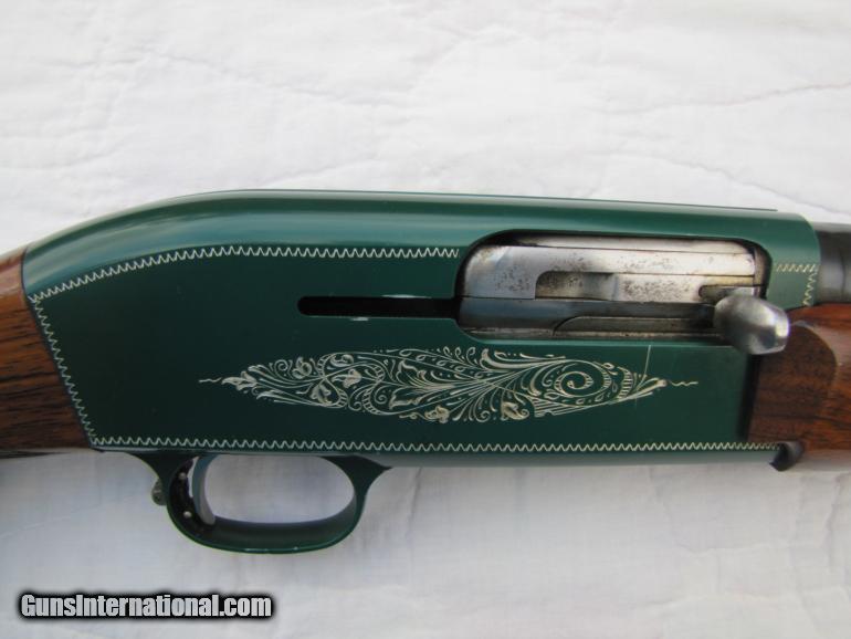

Le viene al pelo no crees, ahora los modelos Dragón negro o bosque verde si que no me importaría tenerlas jajaja.

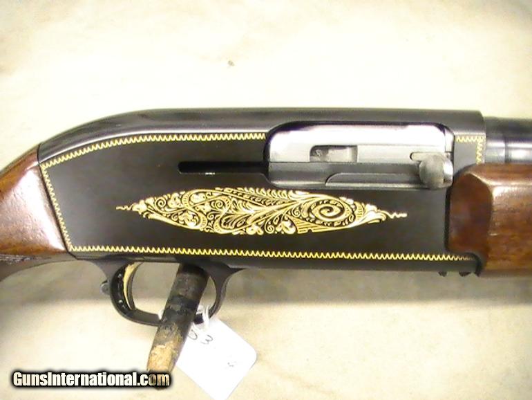

 Introduccion.
En 1926 fallece J.M.Browning, sus hijos John y Val Allen Browning fundan la Browning Arms 121
Modelo: Dragon negro
 Introduccion.
En 1926 fallece J.M.Browning, sus hijos John y Val Allen Browning fundan la Browning Arms 120
Modelo: Bosque verde

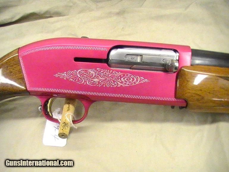

Ahora bien si lo que se quiere es salir del armario esta seria lo suyo ¿no? jajaja.
 Introduccion.
En 1926 fallece J.M.Browning, sus hijos John y Val Allen Browning fundan la Browning Arms 122
Modelo: Rosa caliente, anda que el nombre se las trae

Sistema en imágenes para desmontar una FN Browning Doble Automatic.
1º Colocar el cerrojo hacia atrás y tire del pestillo situado en la parte baja del cajón de mecanismos.
Imagen nº 1

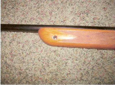

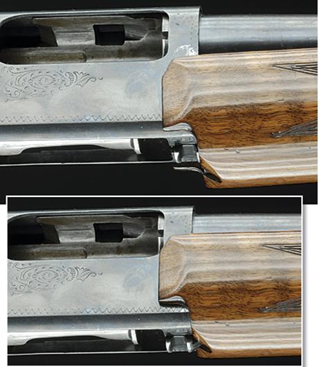

2º Baje el guardamanos, debe quedar como en la imagen 2ª
Imagen nº2
 Introduccion.
En 1926 fallece J.M.Browning, sus hijos John y Val Allen Browning fundan la Browning Arms 131
imagen 2ª.jpg (33.96 KiB) Visto 3566 veces
3º Retire deslizando el cañón tirando en dirección opuesta al cajón de mecanismos, el cañón ya esta fuera y ahora retorne el cierre a la posición de cerrado sujetándolo para que no choque con el nervio del cajón de mecanismos ya que al no estar el cañón, es el único freno que tiene y un impacto entre ambos marcaríamos dicho nervio que recordemos es de aluminio, mientras que el cierre es de acero.
Imagen nº 3
 Introduccion.
En 1926 fallece J.M.Browning, sus hijos John y Val Allen Browning fundan la Browning Arms 130
imagen 3ª.jpg (36.43 KiB) Visto 3566 veces

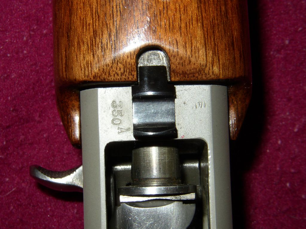

4º Retire la cantonera de la culata o almohadilla anti retroceso, sacando los dos tornillos que la sujetan, seguidamente desatornille el tornillo que se ve en el interior de la misma, con lo cual la culata estará lista para ser sacada hágalo con mucha suavidad.
Imagen nº 4

6º Una vez fuera las varillas ya podemos sacar todo el conjunto de disparo y elevador deslizándolo hacia abajo y sacándolo del cajón de mecanismos para limpiarlo.
Imagen nº 6

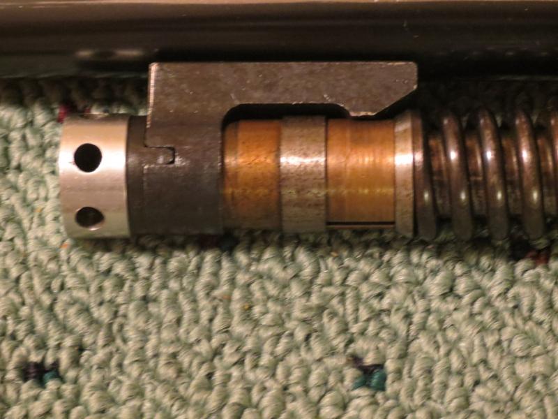

8ª Solo tiene que levantar el gancho y empujar el bloque de inercia hacia atrás y girarlo un poco hacia la derecha, esta rotación captura el bloque de inercia, una vez logrado esto, la primera vez es un poco complicado, la biela queda suelta y se mueve hacia abajo.
Imagen nº 8
