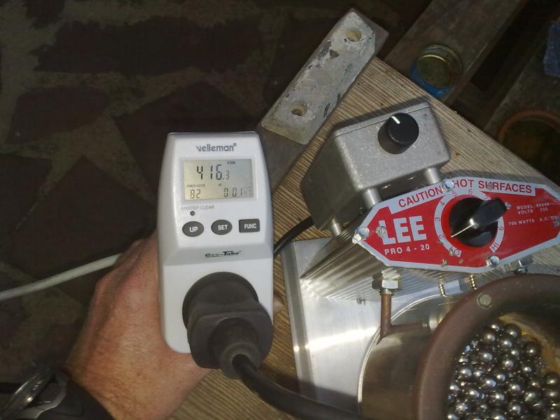

Yo usaba un calentador eléctrico con una sarten hasta que compre un hornillo Lee, y por lo poco que cuesta merece la pena.
Cuando fundo intento hacerlo en un sitio ventilado y pongo un ventilador 'hacia afuera', ademas de la seguridad es que el pestazo del plomo no lo soporto.
De pequeño me tiraba un día si y otro no con la boca llena de balines y todavía sigo aquí.. hay que tomar precauciones pero tampoco obsesionarse.
Lo mas peligroso pa mi opinión es el agua o una mesa inestable..
