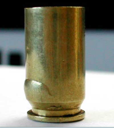

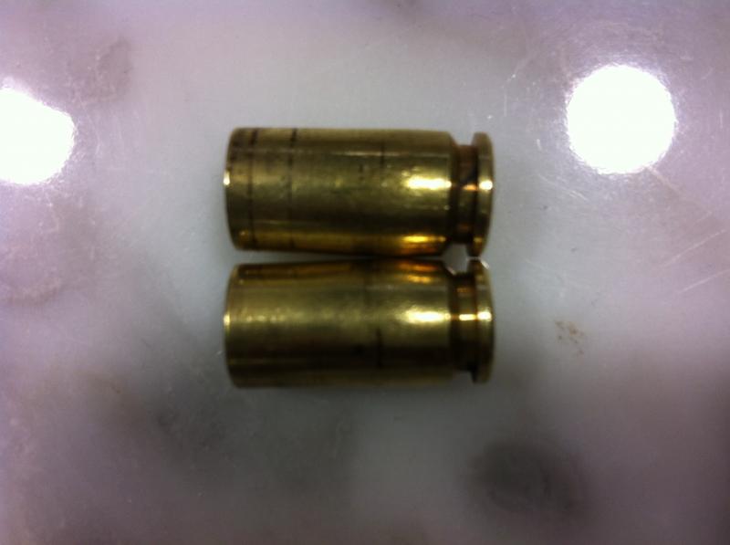

Bajo mi modesta opinión:
La foto 1 muestra la marca tipica de las recamaras Glock "not fully supported chamber" o "recamara descapotable" como queramos llamarle, pero con sus cotas y conformes a los planos, que para eso están, bien!!.
La foto 2, que es la que ha colgado el compañero, no se corresponde con la "1", no tienen nada que ver, refleja el efecto de una recamara "XL", mayor de lo debido, deformada o sobredimensionada.
¿os parecen iguales?

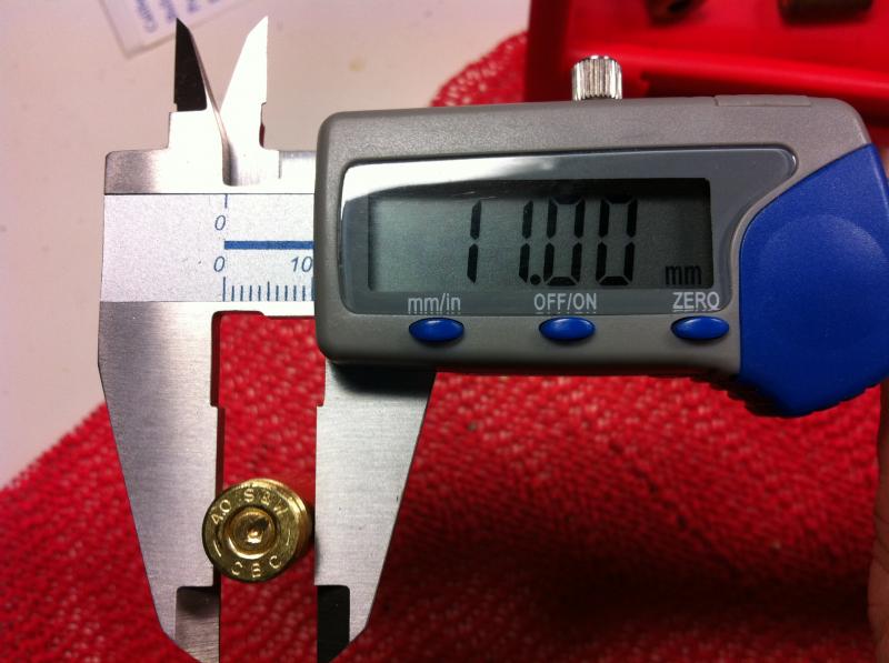

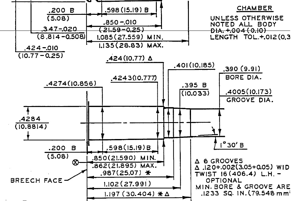

Buenos días a todos, ya que el importador me acusa de no tener razón alguna mi queja, ruego exponga aquí las razones que me haya facilitado y que yo no haya querido entender. No obstante si me las facilitase ahora yo no tengo ningún problema en reconocerle públicamente que tenia razón y que mi cañón está perfecto.
Que quede claro que mi único interés es tener una Glock en perfectas condiciones.
Aquí mis razonamientos:
Si Glock ha de cumplir con las cotas SAAMI (adjunto foto), ¿porque mis vainas salen con mayor medida que las de la recamara incluso en su tolerancia máxima? (adjunto foto que fue enviada al distribuidor), todo ello con munición MAGTECH.

Examinando mas detenidamente las vainas, puedo observar que si presentan un ligerisimo abombamiento, pero por ejemplo, si que pueden rodar. Pero no como las vainas que tu nos muestras.
La municion Magteg, fiocchi y SYB. Nunca recargada

Gracias Alexis por el apunte, a pesar de que ya hace algún tiempo de este hilo yo sigo dándole vueltas.
A mi modo de ver esto se produce por que la recamara es excesivamente grande en la parte de atrás y a día de hoy no he conseguido tras diversos mails con el distribuidor que me dijesen con que medidas se fabrican estas recamaras, en un principio se me dijo que eran bajo especificaciones SAAMI, ahora que les he podido demostrar que mi recamara no cumple con esas tolerancias me responden diciéndome que no tienen porque ajustarse estrictamente a SAAMI, y que mi recamara tiene las medidas que tiene que tener (las cuales yo desconozco y ademas no me quieren decir).
En fin, yo voy a seguir peleando para que se sustituya el cañon de mi pistola y os tendré al tanto.
