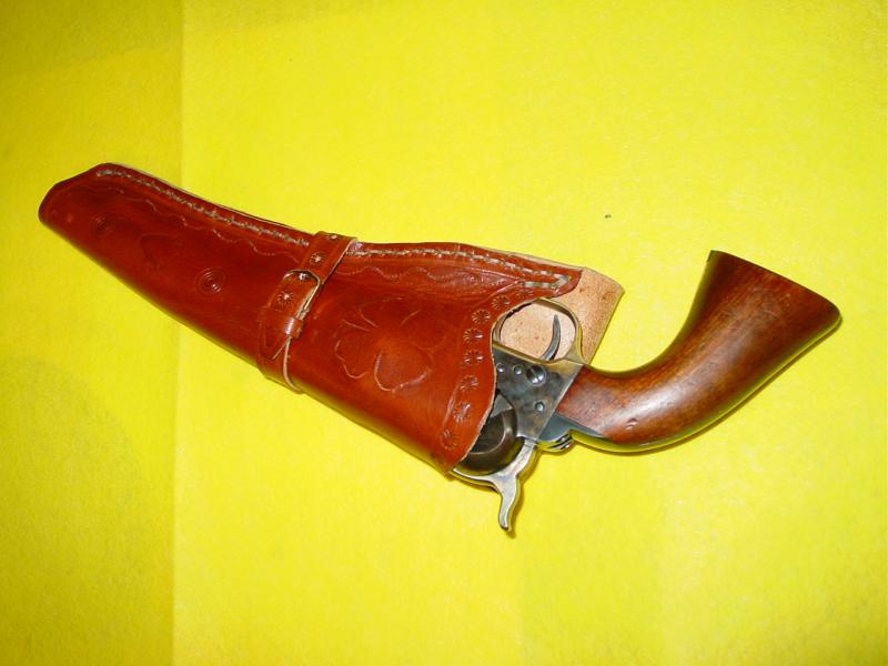

Saludos Ismael, en efecto es un arma preciosa y tira muy bien. Yo tengo la de las fotos, fíjate como queda con una funda de época.
Los Colt tienen un encanto indudable, pero para competir son un poco delicados, pues has de ajustar la retenida del cañón de forma precisa para que el tiro vaya siempre igual.
Disfrútala amigo.

RAngel escribió:Saludos Ismael, en efecto es un arma preciosa y tira muy bien. Yo tengo la de las fotos, fíjate como queda con una funda de época.
Disfrútala amigo.
Saludos Rufino, la retenida del cañón supongo que será la chaveta que está debajo del cañón que lo libera para desarmarlo.
Si es esa, la he desmontado con la mano, apretando el "pestillo" y sacandolo.
¿Cómo se ajusta de forma "precisa"?
Un abrazo.
