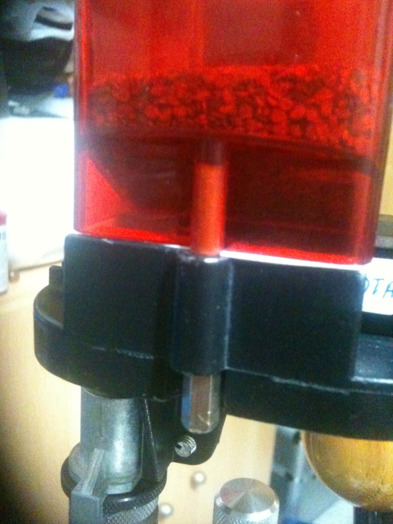

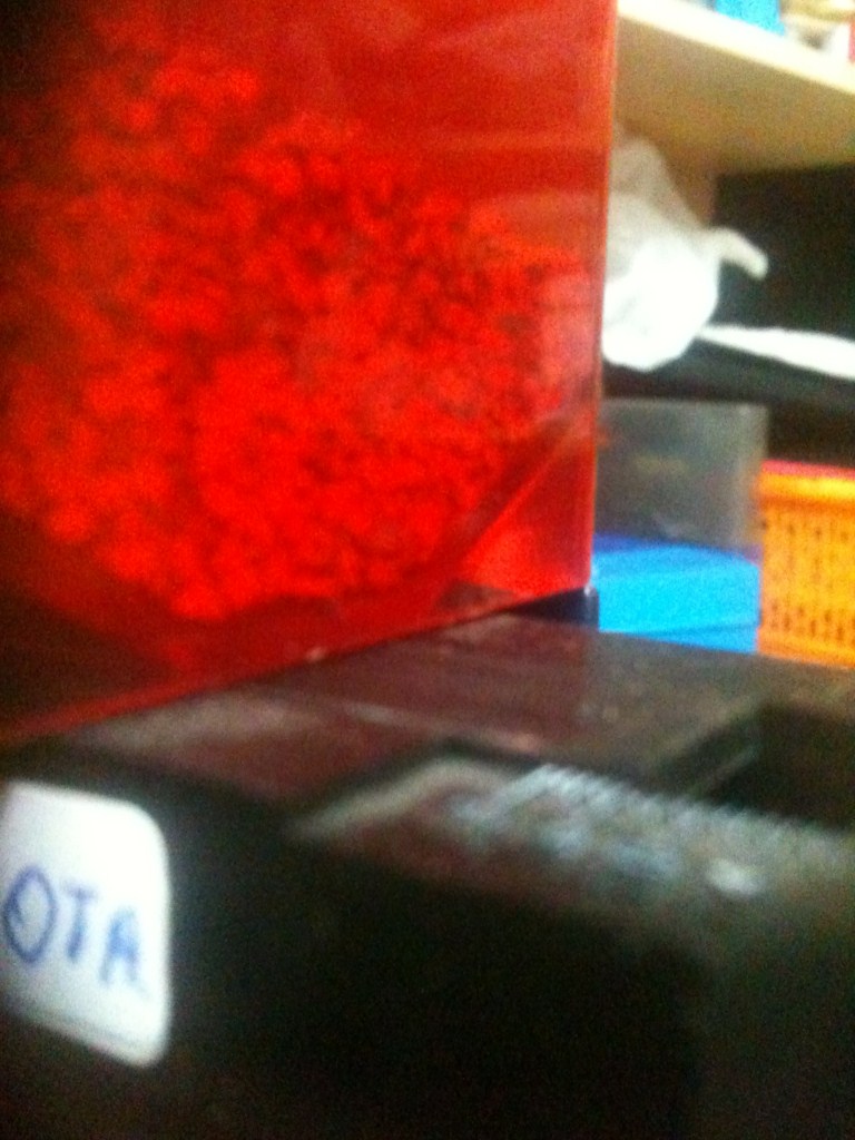

Totalmente de Acuerdo con luis7 las polvoras tipo Ba se dosifican mucho mejor que las Optima,CSB,PSB, yo lo que si puedo decir es que tengo tres dosificadores y a los tres les modifique la salida de la tolva, hablamos siempre del dosificador con tolva cuadrada el Auto-Disk Powder Measure ya que el otro mas moderno el Pro Auto-Disk Powder Measure yo no he conseguido que funcione ni para atras incluso con polvoras BA.
Teniendo en cuenta que yo nunca he utilizado los discos ya que me parece mas practico y fiable el micrometro, la modificacion que le hice a la salida de la tolva como podreis apreciar en la fotografia, de fabrica sale rectangular, pues yo con una pequeña lima lo que hice fue la parte donde hace la curvatura el micrometro limarla para que esta quede a la par, de este modo cuando el dosificador vuelve a su posicion de reposo queda abierto el paso entero desde la tolva al micrometro llenando asi mejor la cavidad.
Otro de los problemas que me encontre en dos de ello fue que la superficie de contacto entre la tolva y la base metalica, hera tan ajustada que no dejaba salir bien el aire al entrar la polvora en el micrometro, y como vereis en la fotografia lo que hice es distanciarla un poco metiendo entre la tolva y el cuerpo metalico una tira fina de papel de folio para separar unas milesimas la tolva del micrometro y facilitar asi la caida de la polvora al mismo.
Y por ultimo lo que tambien hice y esto bueno es por comodidad a la hora de desmontar, sustitui lor tornillos de rosca chapa que trae el para sujetar la tolva por varilla roscada de m3,ya que si hay que desmontar y montar por que queremos cambiar de micrometro o incluso poner discos, como la pared del plastico de la tolva es muy fina acaba por romperse, lo que hice fue cortar la varilla a la medida impregnar de pegamento araldit de doscomponentes la parte que va al plastico de la tolva, roscarla en esta misma y esperar a que frague, asi ya tendemos la tolva con tornillos fijos los cuales sujetaremos al armazon con dos tuercas mucho mas fiable.
Aqui os dejo unas fotografias de la reforma en cuestion.

Detalle de la separacion dentre la tolva y el micrometro
Hola. Pues mi pregunta es de novato total, ya que me llegó ayer el permiso de recarga. Hoy he ido a recoger 121
Detalle del separador de papel y las varillas para sujetar la tolva
Hola. Pues mi pregunta es de novato total, ya que me llegó ayer el permiso de recarga. Hoy he ido a recoger 122
Detalle de la curva en la salida de la tolva
