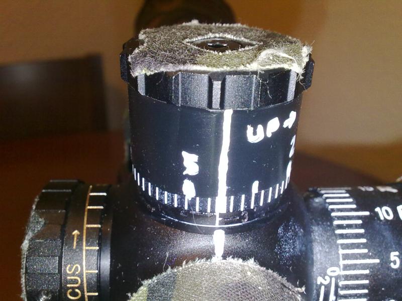

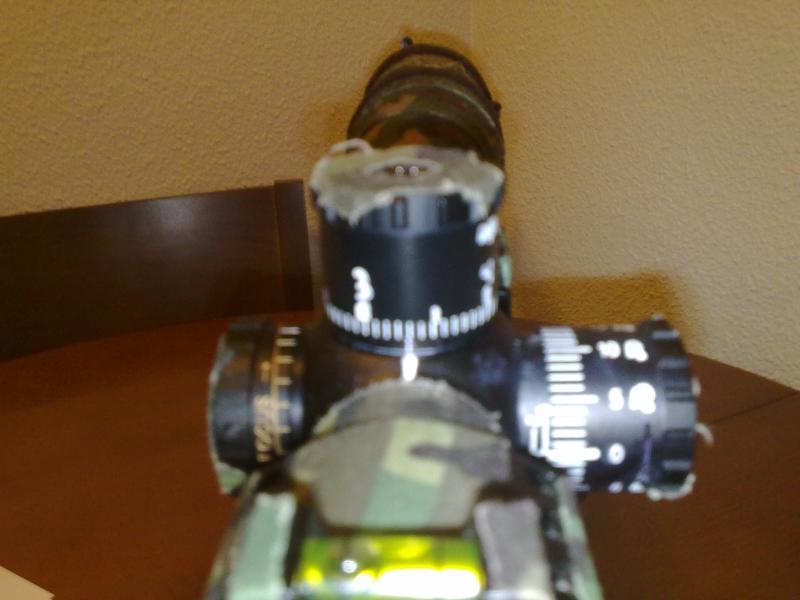

Aprovechando que me habia liado a pintar las marcas de los clicks de las torretas de blanco (de serie son dorados y con poca luz no se veian demasiado) y de paso "transformar" la torreta de deriva con cuenta en una sola direccion en una con cuenta en ambas direcciones imitacion Schmidt und Bender me he fabricado un BDC en un momentito.
En una vuelta solo cubria de 100 a 500 mts.
Me lo tengo que currar mas para hacerlo para 2 vueltas y que asi me cubra hasta los 900 mts. Quizas poniendo las marcas de la segunda vuelta en amarillo.
Es tonteria estrujarse el cerebro cuando los ingenieros de Schmidt lo pueden hacer por mi. :roll:
Y ahora las fotos:
Me ha dicho el armero que en los visores Zeiss y Swarovki se puede usar la ruleta de la correccion vertical 160
Los materiales empleados. En la imagen falta el bote de alcohol 96º y un par de servilletas de papel.
Me ha dicho el armero que en los visores Zeiss y Swarovki se puede usar la ruleta de la correccion vertical 161
Resultado final. Torreta con BDC en clicks de 1/10 MIL hasta los 500 mts.
Me ha dicho el armero que en los visores Zeiss y Swarovki se puede usar la ruleta de la correccion vertical 162
La calidad de las fotos es pesima, pero es que el movil no da mas de si.
Kempka
Mensajes: 3796
Registrado: 25 Feb 2008 05:01
Re: Usar la correccion vertical de visor como torreta balistica
Mensajepor Kempka » 21 Nov 2012 20:45
Parece que el rotulador aguanta bien sobre la cinta aislante.
De todas formas para estar seguros frente a todo tipo de inclemencias meteorologicas y para un uso continuado se le puede poner un poco de cinta Scotch por encima y listo.
En las imagenes se ve muy opaco por el flash del movil (por lo mismo que se ve tan horrible el BDC, en vivo queda bastante bien. Y si conseguis liar a alguna chica con buen pulso y buena letra puede quedar bien cuco) pero con luz normal o incluso con poca luz se ve muy bien.
Como es cinta aislante buena aguanta quitarla y ponerla varias veces asi que se podria pegar sobre un "papel encerado" (me refiero a ese donde vienen pegadas las pegatinas antes de sus uso) junto con unos cuantos BDC mas para cada tipo de municion y condiciones atmosfericas.
Asi segun se necesitara solo seria coger el BDC adecuado del papel encerado y pegarlo en la torreta.
Me ha dicho el armero que en los visores Zeiss y Swarovki se puede usar la ruleta de la correccion vertical 170
Lo de ponerle el celo por encima se me ocurrio cuando ya habia quitado el "BDC".
