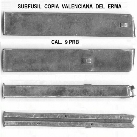

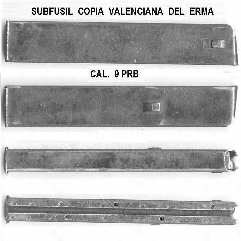

Hola:
El que sepa que informe, si lo tiene a bien.
Me han llegado noticias de la existencia de un subfusil copia del ERMA en calibre 9 Prb., fabricado en Valencia durante la Guerra Civil y luego continuado en La Coruña en el calibre tradicional 9 largo y añadiendole el seguro de transporte.
Solo tengo la fotografía del cargador.
¿Otro "Naranjero?

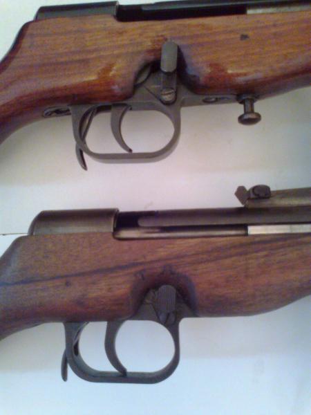

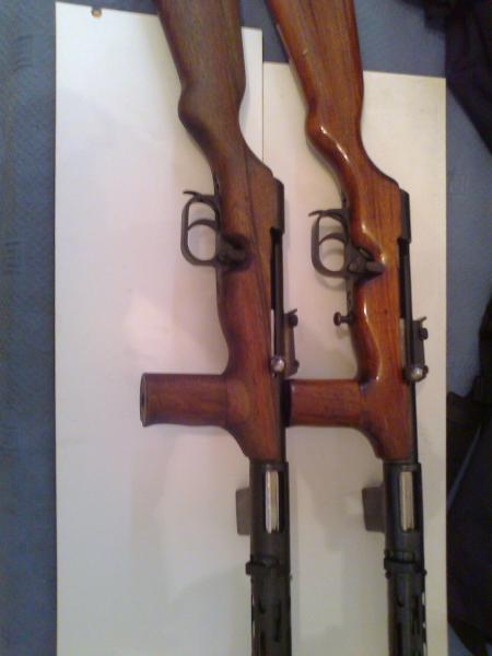

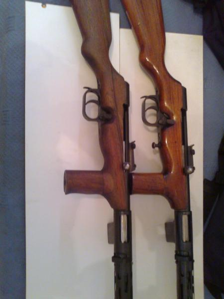

El primero es un Coruña del 9 largo el de abajo es uno hecho en valencia o Cataluña durante la GCE en calibre 9 Parabellum, las unicas diferencias ,aparte de una pequeña variacion enlas dimensiones de la madera, consiste en el mecanismo de selector de tiro, la palanca es igual,pero el mecanismo no, no se si apreciara una pequeña media luna a la izquierda del selector de tiro,y no posee seguro de transporte,

Bueno omiti antes el de la derecha es un Coruña en 9L y de la izquierda el "desconocido" en 9 parabellum.-

Hola montelongo
por favor por una vista fotografica de la parte de arriba del cargador donde se vea la teja
porque ese cargador me parece que aunque sea de el ERMA Valenciano , esta ya modificado para el coruña Fase 1 o modelo 1

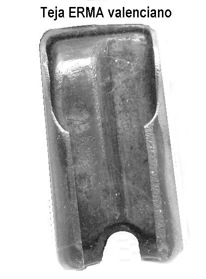

Hola:
Ahí va la teja.
¿Cual fue la modificación para el CORUÑA fase 1?
Y si hubo un Coruña fase 2 ¿Cual es la diferencia con fase 1?

Montelongo escribió:Hola:
Ahí va la teja.
en cuanto tenga un buen rato para explicarme lo comento aqui
saludos

Supongo que los de la fase 1 NO tienen seguro de trasporte y la fase 2 si. Digo yo
bonifacio
Mensajes: 12343
Registrado: 26 May 2007 06:01
Ubicación: Donde no crecen los Palmeros
Re: Subfusil copia del ERMA
Mensajepor bonifacio » 17 Oct 2012 22:04
exacto , porque estan montados con piezas sobrantes de los ERMA valencianos
