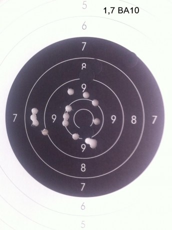

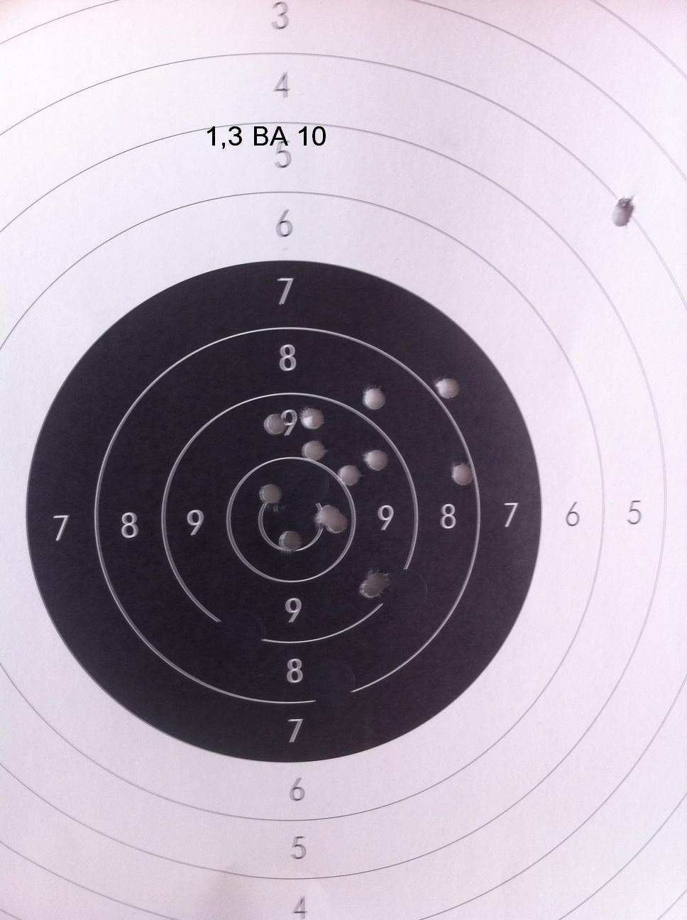

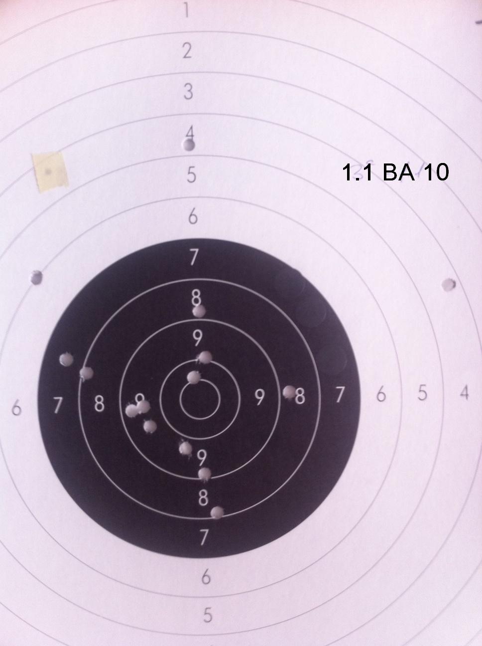

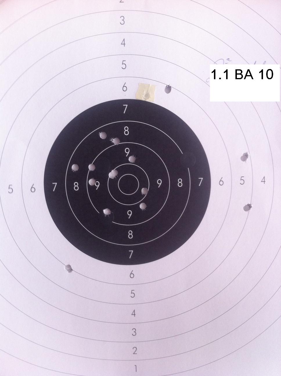

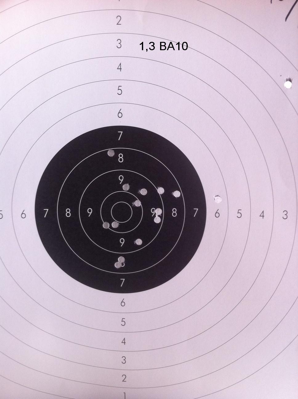

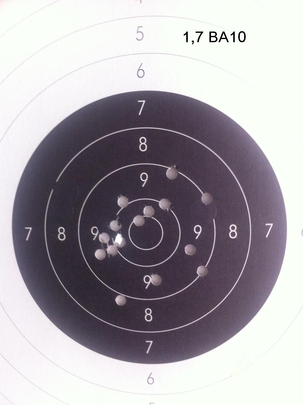

Mensajepor ayales » 10 Oct 2012 16:38

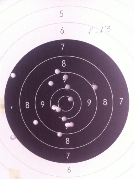

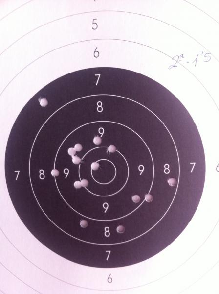

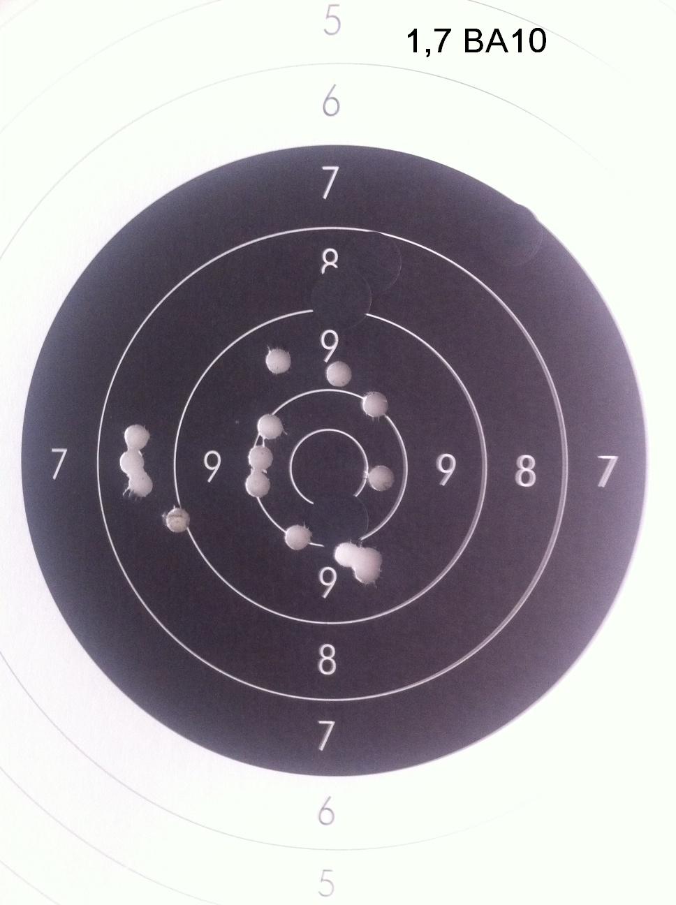

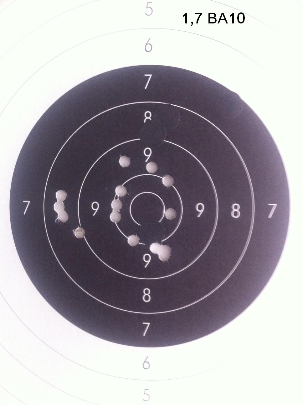

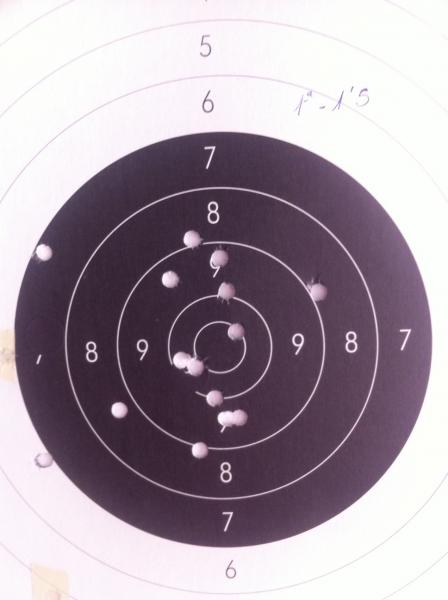

Buenas a todos
Ya he hecho todas las pruebas que he creido conveniente, como vereis en las fotos ha sido ir aumentando la carga de polvora.
Tambien he medido velocidades y estos son los resultados
1,1 BA10 = 196 m/s
1,3 BA10 = 215 m/s
1,5 BA10 = 234 m/s
1,7 BA10 = 248 m/s
(Siempre + - con medias de 5 cartuchos )
Mi conclusion es que es una punta que necesita bastante velocidad, para que funcione bien como yo creia en un principio y como indica el fabricante.
Aun asi no supera a la punta de plomo, desde mi punto de vista.

Las pruebas con 1,7 empiezan a estar bien pero no para un tirador de tu nivel por otros blancos tuyos que he visto. Por otra parte 1,7 de ba10 es ya una carga peligrosa para mi gusto. De todas formas sin esperimentar es dificil mejorar.Un saludo
ayales
Mensajes: 153
Registrado: 24 Feb 2008 10:01
Re: Recarga del 32 con HN COBREADA
Mensajepor ayales » 10 Oct 2012 23:37
Gracias por tus palabras Ecoiscar.
Pienso como tu que la carga con 1,7 es demasiado elevada y como dice un amigo de mi club, cuando se hacen cosas raras buscando algo que al final no es Sobresaliente no merece la pena, y cargar el calibre 32 con 1,7 de BA10 no es nada normal.
Estoy contento con la prueba, porque he aprendido cosas, por ejemplo que con estas puntas cuando entran tumbadas en el carton es porque no van estabilizadas en vuelo por falta de velocidad.
