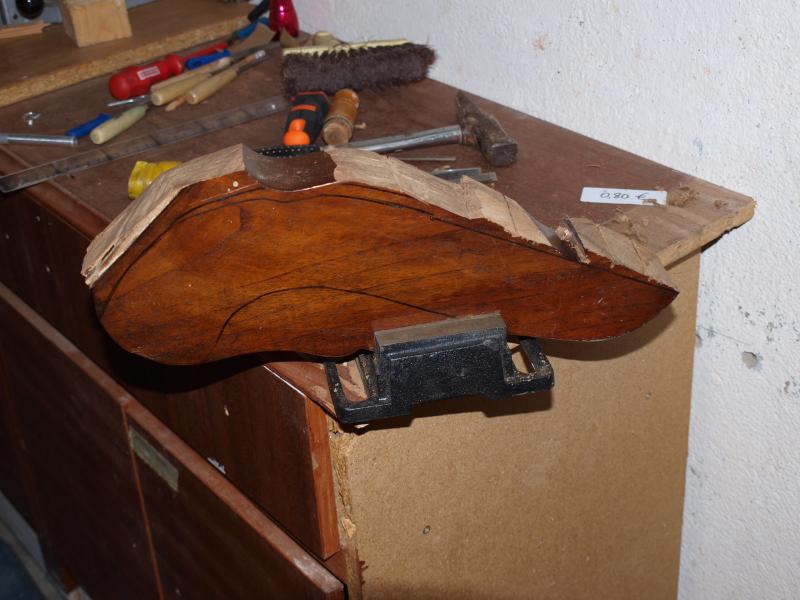

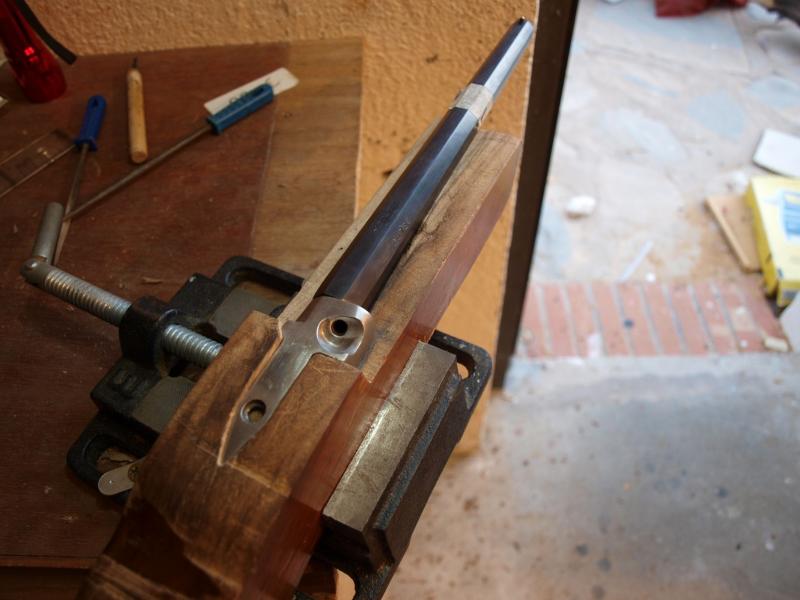

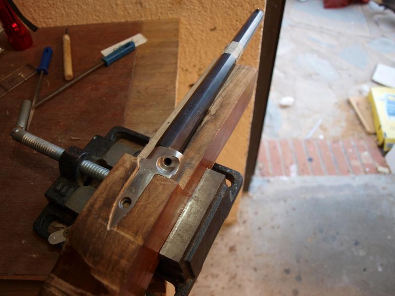

Ya empieza a coger forma el canal, al final el corte me está resultando un pelín mas sencillo de lo que pensaba. Con una cuchilla se marca bien la linea y luego con la gubia se va vaciando poco a poco.
El cañón se ha ido mucho hacia un lado por el tema de la rabera y creo que hay una zona de la punta que no va a encajar bien, a ver como va quedando.
Ahora hay que ir bajando poquito a poquito todo el bloque cañón-culata sin perder el ajuste, unos 6 mm aproximadamente a base de cuchilla, limitas y gubia.
Creo que voy a comprar tiza para ir viendo donde toca, es complicado ir detectando los multiples puntos de encaje

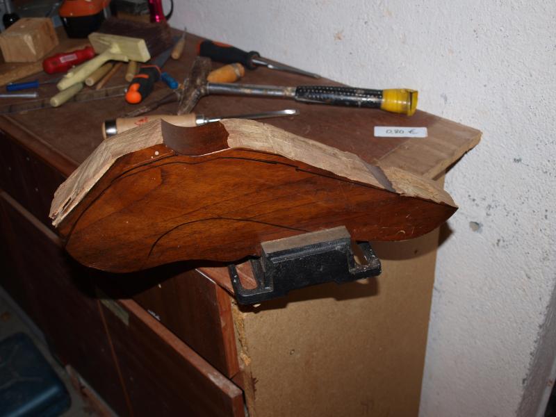

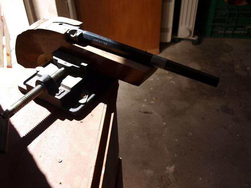

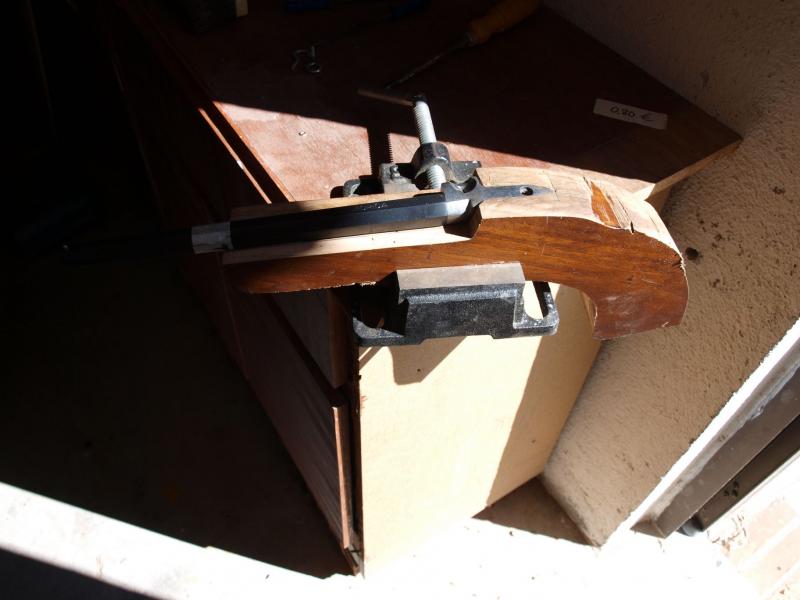

Re: Proyecto de Invierno: Nueva baja
Escalaborne dos: Muerto en combate.
Con la técnica de la cuchilla un lado me ha quedado aceptable
pero el otro, junto con el desvío no esperado del cañón tiene un hueco de como 1mm que cada vez que lo veo me duele en el 'arma'
Creo que no le he dado la suficiente importancia al estado de la parte trasera de la culata y rabera.
He mejorado un poco la técnica pero tengo que practicar mas, me parece que voy ha hacer algunas
pruebas por fuera. Estoy empezando a pensar que el ajuste 'perfecto' que veo de las llaves se hace repasando la platina y no la madera.
Me quedan 2 escalabornes, el tema empieza a ponerse interesante ...

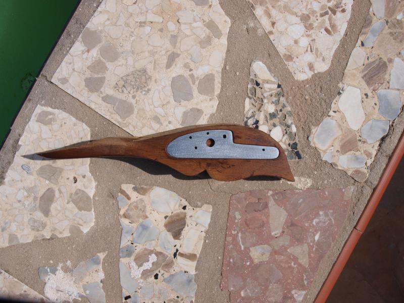

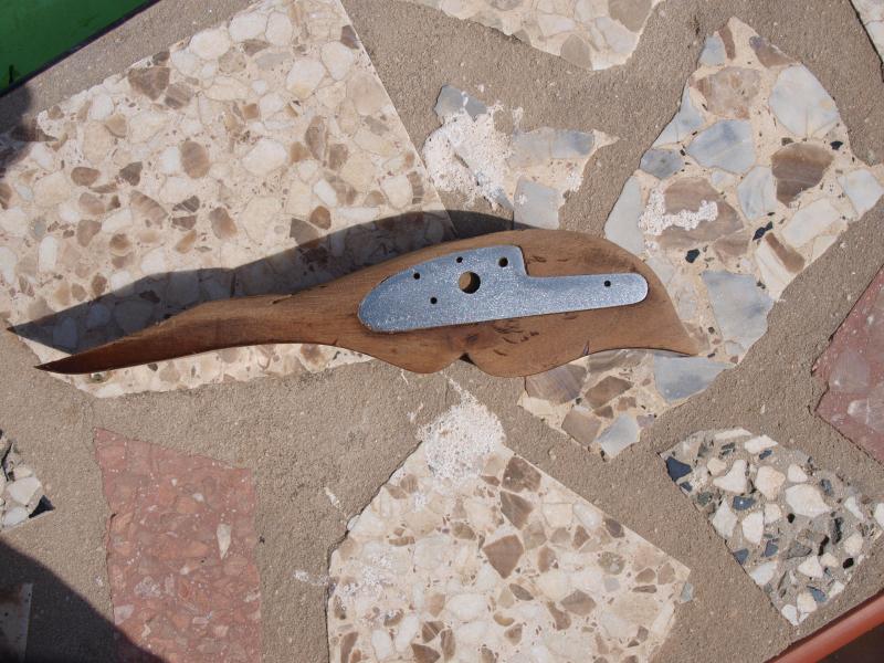

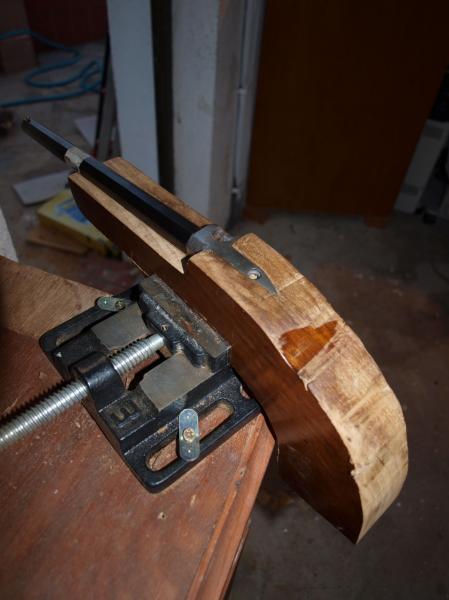

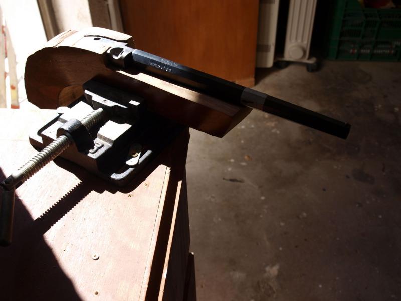

Re: Proyecto de Invierno: En busca del cajeado perfecto
Antes de reiniciar con el escalaborne 3 quiero hacer unas pruebas para ir mejorando la técnica a ver si doy con la carga adecuada.
Usando un trozo de la misma madera he cajeado la llave usando la tecnica de la cuchilla, y un par de formones.
Básicamente la he posicionado, la he atornillado, marcado bordes con la cuchilla y luego vaciado con los formones una maza y un poco de paciencia. He tardado menos de lo que pensaba , creo que por que iba sin miedo a romper nada.
El resultado ha sido este.
En general creo que aceptable excepto un par de 'bultitos' en el lomo que me rechinan un poco. Diria que la veta se ha astillado ligeramente dejando esa marca.
Total que pienso ¿ y si le matamos un poco el borde?, quizás quede como como remarqueado y se disimule algo.
Dicho y hecho:
Diria que casi me gusta mas queda mas natural la inserción en la madera, quedando la llave justa , pero destacandose una sobre la otra.
Para terminar pense en usar el típico truco de la cera, he mezclado cera de abeja con un poco de polvo de la misma madera y untado.
Quedando el resultado final, disimula un poco los dos huecos aunque el resultado sigue sin ser perfecto.
Hay que mejorarlo ...
Dicho y hecho:
Te aconsejo, que marques el contorno de la platina con un lápiz, y por la parte INTERIOR de la linea y sin tocar esta comiences a sacar la madera. luego yá tendrás tiempo de ajustar bien.

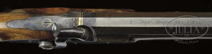

Duda Existencial
Bueno pues tengo una duda existencial.
He estado revisando la culata y efectivamente es un pequeño desastre. Y tengo la duda de si simplemente repasarla, enderezando la rabera y cuadrando un poco la forma o si bien hacer una remodelación mas en profundidad y hacerla de dos piezas, lo que me obligaría a hacer la rabera totalmente nueva y a soldar una uñita en la culata ya revisada.
No se si esa soldadura con plata serviría o si tengo que hacerlo con electrodo o similar.
Viendo el arma 'modelo' creo de hecho que la tiene en dos piezas
No se si me estoy complicando mucho la vida, cuando me da la paranoia
Cualquier opinión será agradecida.

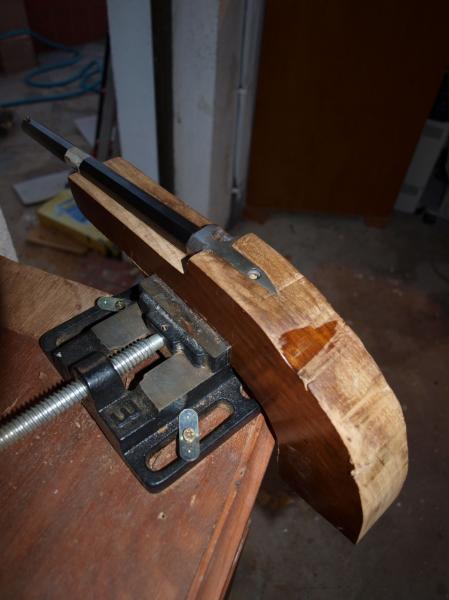

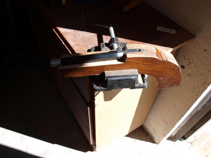

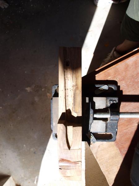

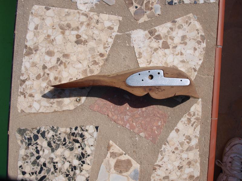

Bueno, pues mientras termino de decidir lo que hago con los metales voy preparando el escalaborne 3.
Esta vez lo voy a dejar sin terminarle la preforma, así siempre puedo rebajarlo un par de centimetros si me equivoco y reutilizarlo. Con suerte daria para 2-3 errores.
Como no tengo sierra de cinta, le hago un par de cortes con la radial y luego perfilo con un serrucho, para terminar quitando el sobrante con la gubia.
Con paciencia no se tarda mucho y es mas 'autentico'
Me falta un cepillo para terminar de dejarlo plano, a ver si me hago con uno o a darle a la escofina.
Por la forma deduciréis que la madera la estoy reciclando de una mesa de teca.

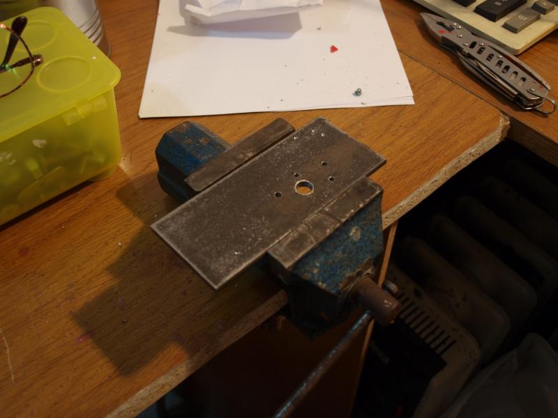

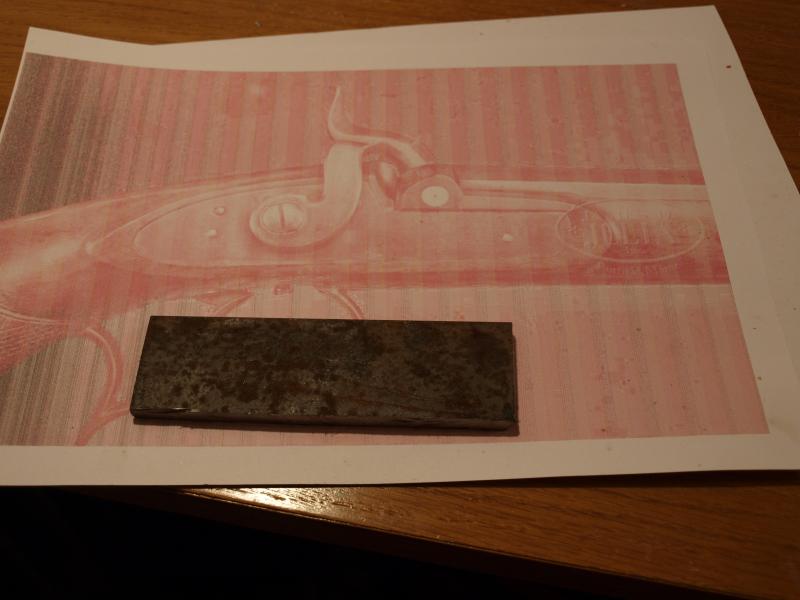

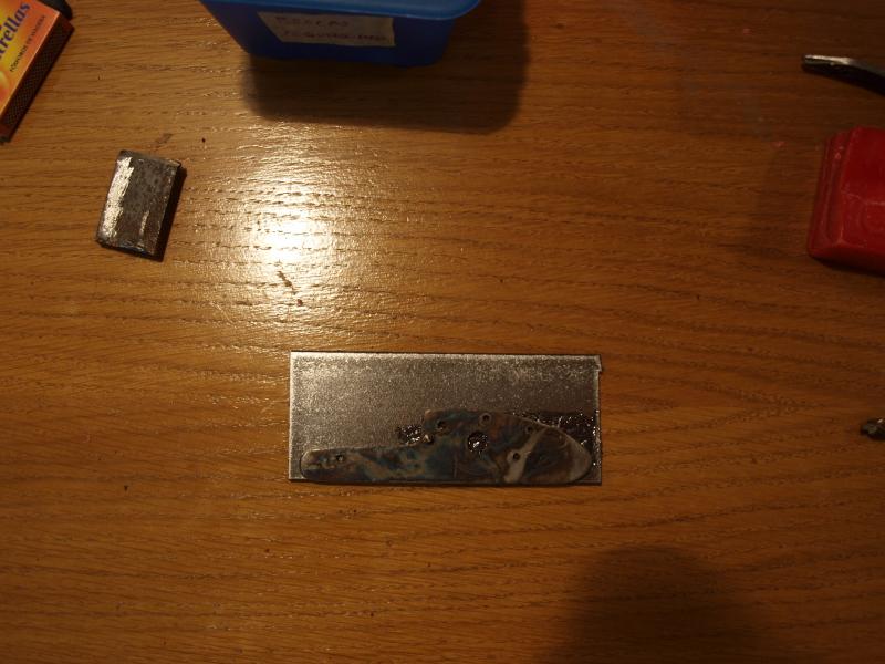

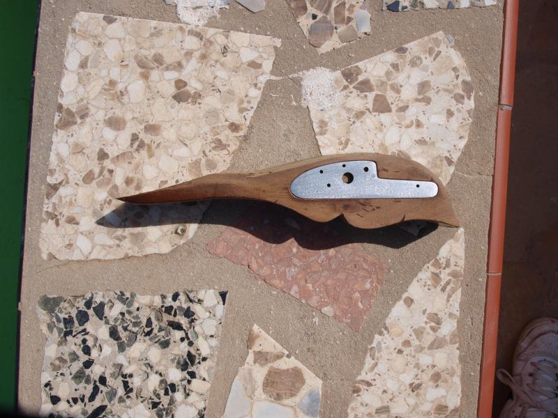

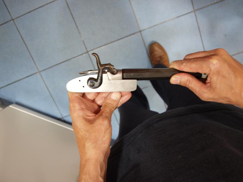

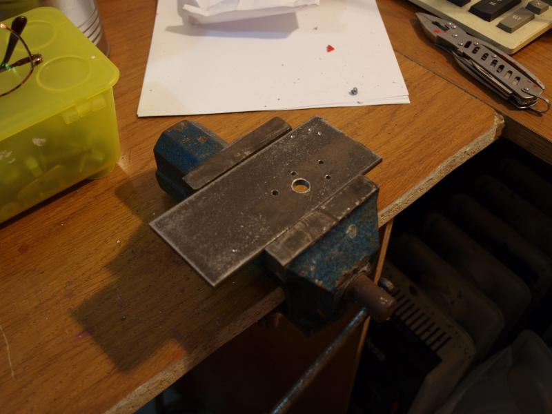

Como complicarse la vida
Después de darle muchas vueltas he llegado a la conclusión de que lo que me rechina a la vista es la forma de la platina.
No casa de ninguna de las maneras con el diseño del modelo.
Ergo me he lanzado al ruedo y voy a reformarla. Una vez que las tenga ajustadas me meteré con el doblez de la rabera, a ver si lo dejamos mas alineado.
Partiendo de una platina de 4mm, le pegé la original para usarla como plantilla y copiar la posición de los agujeros.
Después de marcar se acaba con las brocas del tamaño adecuado y se repasa.
Ahora me queda hacer las roscas y darle la preforma
Luego ajustaré y acabaré a mano.
Espero que quede algo decente, me voy complicando la vida por momentos...

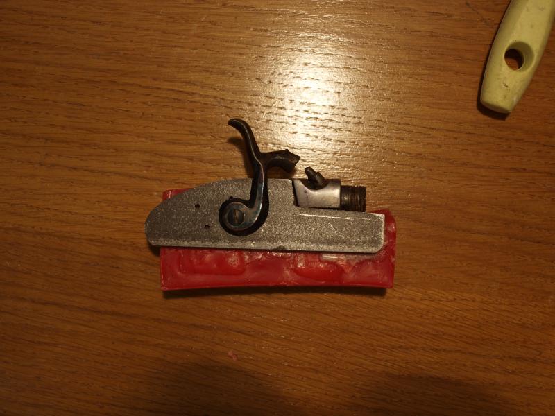

La verdad que me está resultando un hobbie barato, ahora que no tengo mucho tiempo. Con 1€ de chatarrero horas y horas de diversión asegurada
Ya le he dado la preforma y me he fabricado un soporte de cera para ir comprobando el ajuste con la culata.
Queda ir rebajando y retrasando poco a poco para estilizar la platina y que el martillo golpee directamente sobre el pistón.

Aqui unos amigos aqui una llave
Bueno pues la llave ya va cogiendo forma, quizás la rebaje 1mm mas alrededor pero ya queda aceptable.
El ajuste con la culata/cañon es bueno y la forma es mas estilizada.
Queda el palito ( no se como sellama) que remata la parte de delante. Hay que limarlo cuando se haga el espejo por lo que lo colocaré mas adelante.
A trabajar un poco la culata....
Hay que reciclar todo lo que se pueda, las chatarrerías son el negocio del futuro.
La madera de teca es buena para trabajar, muy dura y no se pudre. La mesa lleva como 10 años en la casa, el clásico trasto que no tiras por que vale dinero pero que tampoco usas por que te compraste otro.
Con la pata central y el tablero tengo suministros para algunos bricolajes
