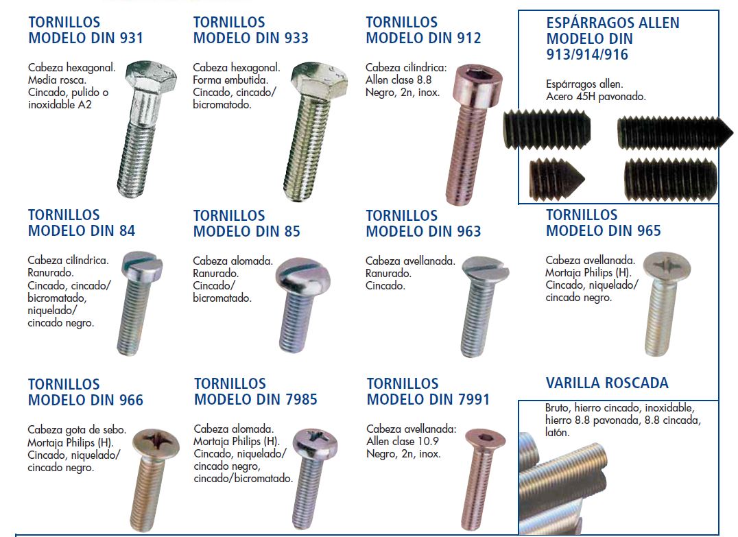

Mensajepor manolosolo » 11 Jun 2017 01:14
Evidentemente, SI existe el paso de rosca de M 3,5X60....... :mrgreen:
Lo que si, es difícil encontrar un macho de rosca de este tamaño, pero en un buen almacén industrial, no tienen mayor problema en pedirlo a su distribuidor, y suministrarlo en unos días, como me han hecho a mi.......y los tornillos, en una buena tornilleria industrial, los encuentras, los mas normales, los de cabeza allen, a no ser, que necesites otro tipo de cabeza....Es muy conveniente en estas roscas, usar un fijatornillos NO permanente, tipo Nural, Araldit, y otras variadas marcas, pero OJO, siempre NO permanente, que en su día, se pueda aflojar..... :D
