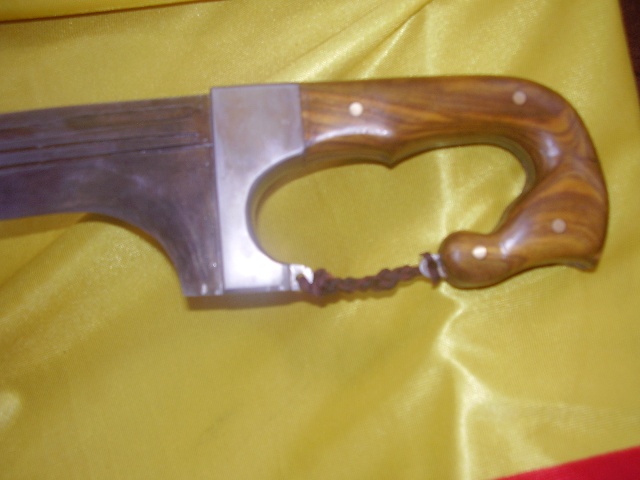

Hola:
Hace unos diez o más años me hice forjar por un cuchillero de la provincia de Gerona esta falcata que está inacabada.
El cuchillero la forjó a partir de una ballesta de camión.
La plantilla salió de ampliar en la fotocopiadora imágenes procedentes de internet (que ya existía hacia el 2000 aunque parezca mentira).
Como veis tiene el mango inacabado y os ruego ideas para acabarlo, lo más fielmente posible a cómo sería una falcata de nuestros antepasados iberos, pero sin tirar la casa por la ventana pues no puedo gastar mucho dinero.
La sorpresa que ya se veía venir, es que el ángulo formado por la hoja y la empuñadura permite atacar de punta sin forzar la posición del brazo, como los kukri nepaleses, pero con menor ángulo.
Saludos. David.

Podrias ponerle unas cachas de madera y intentar grabar al final una cabeza de caballo.
Me da la impresión que la hoja no esta biselada, pero sin embargo parece que este afilada.
Suerte y no dejes de mostrar el resultado.

Buenas, para mas realismo , le faltan las acanaladuras propias de la falcada.

Es un trabajo estupendo, muy buena reproducción. pienso, como el compañero, que unas cachas de madera con cabeza de caballo, por ejemplo, quedaría bien.

Buen trabajo, lo único que las falcatas tenían quizá la punta algo menos curvada para poder usarlas para apuñalar tambien. Si le ha dado un temple correcto el acero de ballesta de caminón va muy bien para armas de corte. La empuñadura original de la falcata eran dos piezas laterales que se remahcaban por varios pasadores centrales como muchos de los cuchillos de monte actuales. No todas tenían la cabeza del caballo. Con dos piezas de madera de encina, roble, olivo, fresno, u otra madera dura sirve. Tendrás que hacer unos 5-6 agujeros para poner los pasadores. Las mas elaboradas llevaban 4 piezas las dos posteriores de madera, hueso o asta y las anteriores de metal. Si te quieres ayudar un poquito en el montaje puedes usar resina epoxi o si quieres algo mas tradicional resina de cuchillero (resina de pino mezclada con cera de abejas 4:1 con un poco de carbon vegetal molido o serrin)

Para hacerlo fácil, yo le haría cuatro taladros. Pilla un cilindro de madera un poco más pequeño que el que necesite tu mano, córtalo por la mitad a lo largo y hazle los agujeros que coincidan con los del metal. El acabado lo puedes hacer con tira de cuero o con cordel natural y queda bonito. Así te ahorras tener que tallar la madera.

Gracias a todos por vuestros consejos: os he de poner fotos de detalle de la empuñadura, que ya vemos que está inacabada.
