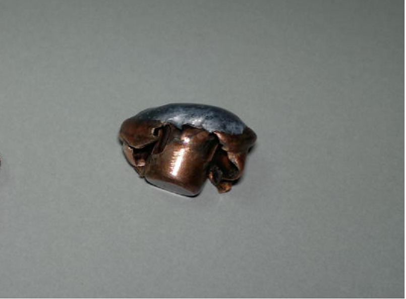

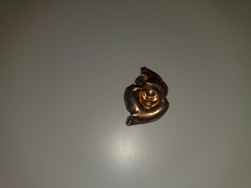

Pues yo no se si o si no, pero antes usaba B-tip de 165 y ahora Hornady SST de 165.
Dos gorrinillos de mas de 100 kilos la B-tip a unos 25mts. y la SST a un metro....
Lo unico que puedo decir es que la SST se deforma bien y pierde muy poca masa.(este año pasado han caido casi todos en el primer tiro.)
Benelli Argo batida 51g. t5000 30.06
Con el R-25 con 40g t3000 .307 cayeron 5 al primer tiro hasta que lo tube que mandar al "medico".
Estoy "ajustando" el R-25 para esta temporada.... "temblad"... :mrgreen:
Edito: los dos tiros de lado y en la caja detras del "codillo" solo tocaron costillas y pulmon.

SST quedaron mas de 110g. de bala

B-tip (no quedo bala.....)
