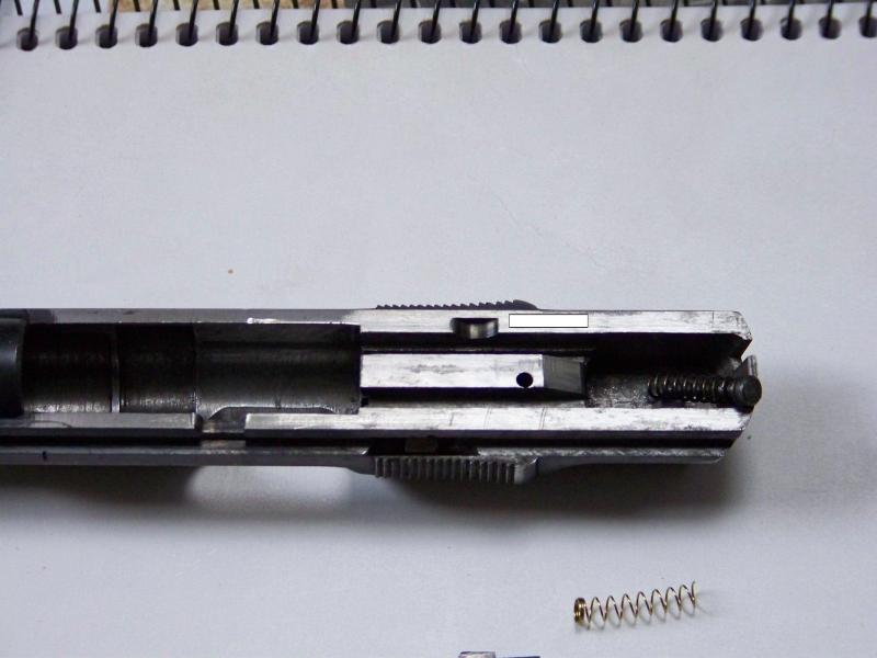

Este hilo es un poco antiguo, pero creo que se podrá mejorar algo con una especie de tutorial que será util a quien tenga que sustituir alguna de esas piezas por rotura, como me sucedió a mi hace poco.

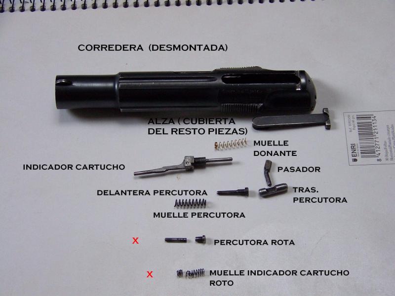

Empezamos por una foto donde se ven todas las piezas interiores de la zona de la corredera del arma, incluyendo las que habia rotas, para seguir en proximos post con fotos del desarme y armado de la misma.
Saludos cordiales y gracias a todos los que me han prestado su ayuda, tanto con consejos, como Marroyol, como con alguna de las piezas, como fraypistolas.
He marcado con una X roja las dos piezas interiores que estaban rotas. El donante para sustituir el muelle del indicador de cartucho en recamara fué un simple boligrafo de propaganda.
Alguien me podria ilustrar sobre como se desmonta la aguja percutora y el indicador de carga de la pistola 60

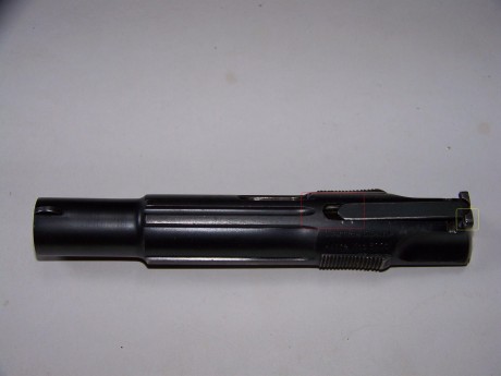

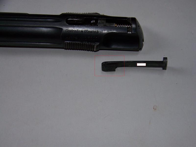

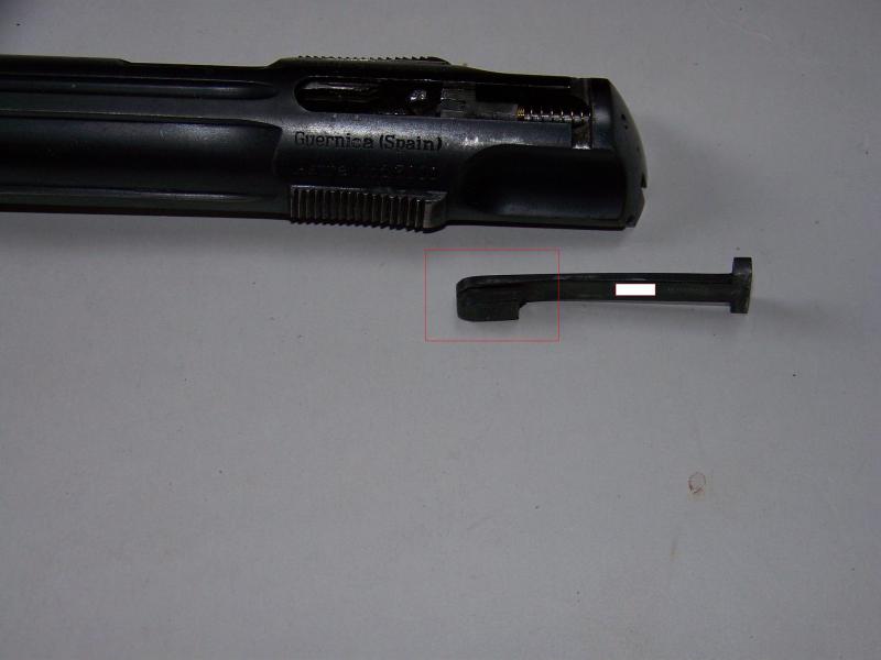

El primer paso para el desmontaje será sacar de su alojamiento la parte del alza, que sirve a su vez como tapa o cubierta para el resto de las piezas. Para eso seria util tener un botador que podemos emplear en un taladro que lleva la misma alza en su parte izquierda.
Aqui va un foto con la pieza a medio desmontar, teniendo marcado con un recuadro rojo la parte de la pestaña que lleva por debajo la tapa, y con recuadro amarillo la zona del taladro mencionado arriba.

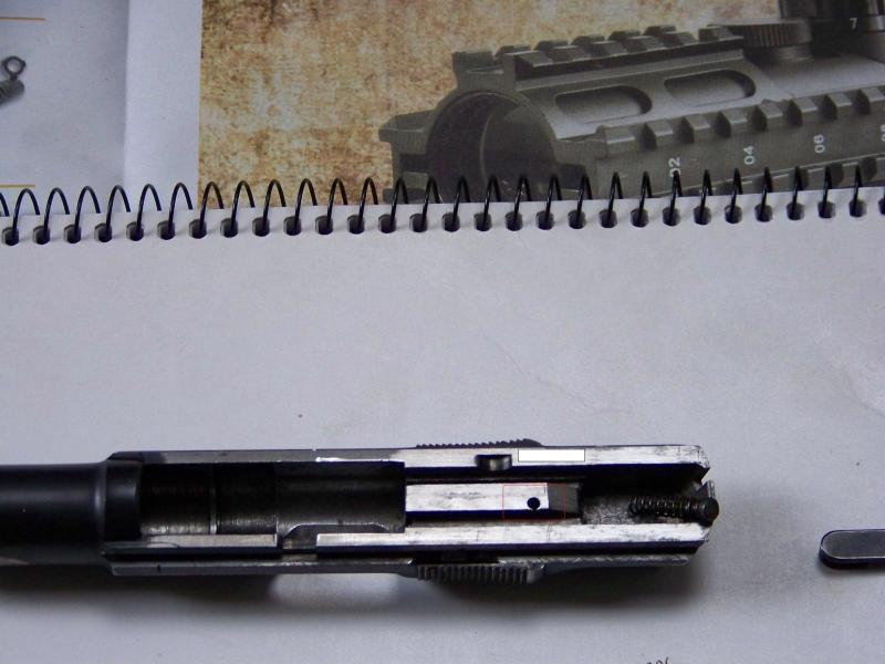

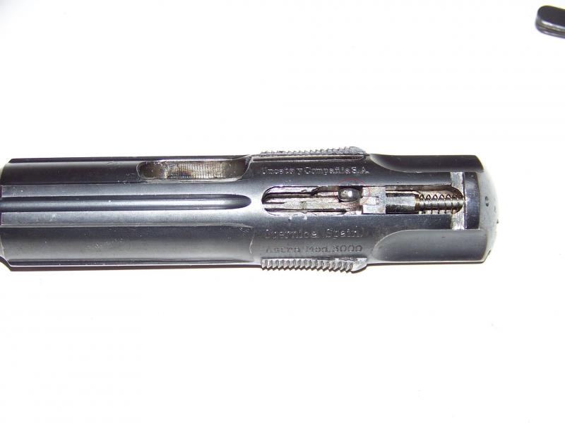

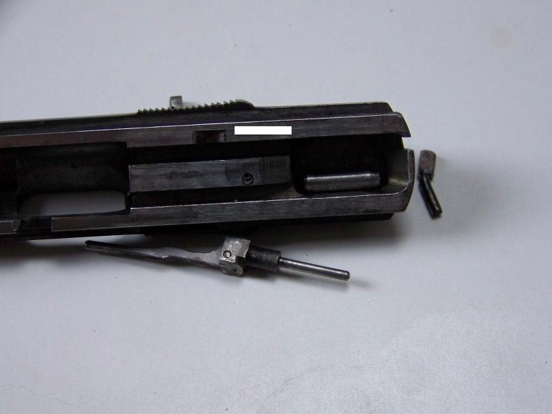

Otra imagen mostrando como aparecen las piezas al quitar la parte del alza que actua como "tapadera". He marcado como tiene que ir encajado el pasador, con la parte inclinada hacia adelante. La foto está hecha al proceder al montaje, como se puede deducir de la presencia del muelle del indicador de cartucho "nuevo", pero sirve para ilustrar la correcta colocación de este pasador.
En la siguiente foto aparece marcado el taladro de la corredera por donde tenemos que introducir el botador para sacar el pasador que sujeta la parte trasera de la aguja en su sitio.

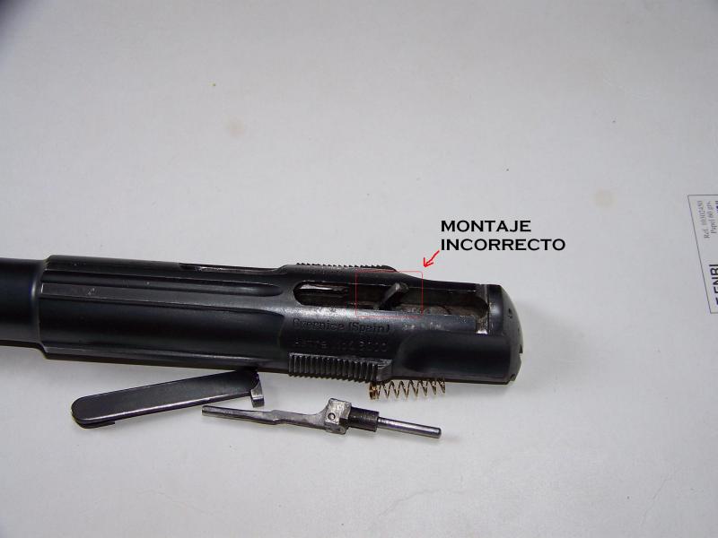

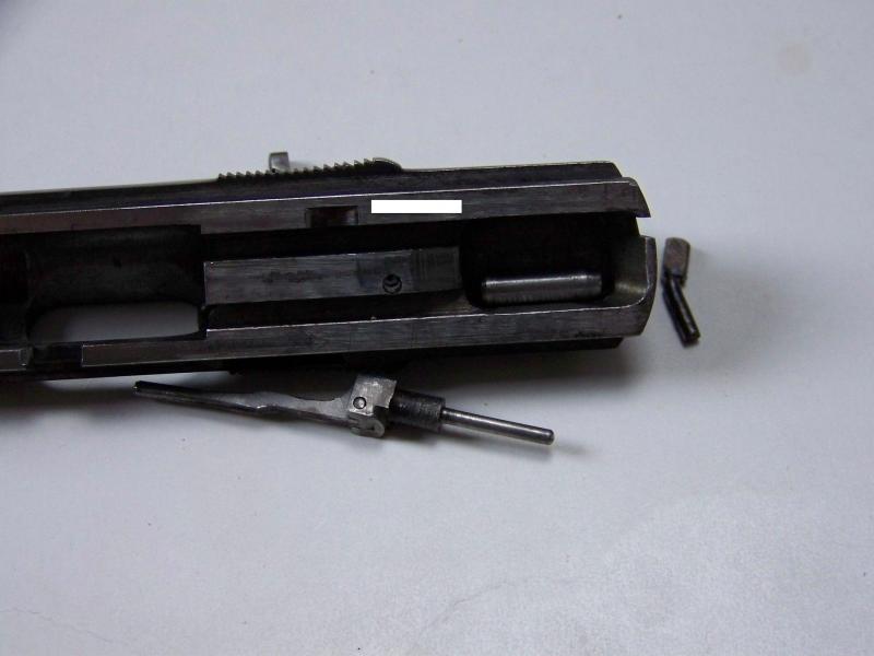

En la ultima foto de este post señalo el montaje incorrecto del pasador, con la parte inclinada hacia atrás
Alguien me podria ilustrar sobre como se desmonta la aguja percutora y el indicador de carga de la pistola 90
MONTAJE INCORRECTO
Alguien me podria ilustrar sobre como se desmonta la aguja percutora y el indicador de carga de la pistola 91
TALADRO PASADOR
Alguien me podria ilustrar sobre como se desmonta la aguja percutora y el indicador de carga de la pistola 92
PARTE SUPERIOR MONTAJE CORRECTO

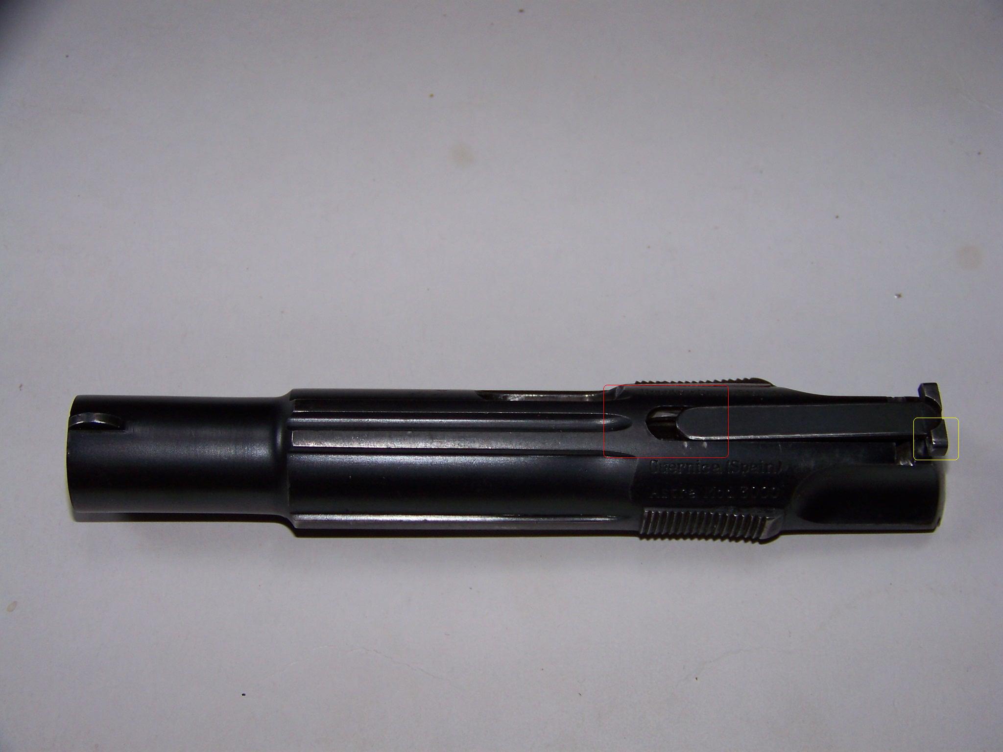

Para terminar, otras tres fotos (de no muy buena calidad, porque la luz empezaba a escasear :( ).
En la primera vemos remarcada en rojo la parte de la pestaña que tiene el alza para asegurar su guia y fijarla en posición cuando se ha encajado en el armazón.
La segunda para ver la parte delantera de las dos en que se divide la aguja percutora preparada para entrar en su alojamiento dentro de la corredera. Observad que el muelle recuperador de esta llega hasta la base.
La última foto puede inducir un poco a engaño por la posición en que aparece la parte trasera de la aguja, que en realidad deberia de presentar a la vista el rebaje que tiene en el centro y que sirve para que el pasador de sujeción la mantenga en su sitio permitiendole el suficiente juego para golpear a la otra parte y transmitirle el movimiento del martillo.
Existe un pequeño truco a la hora del montaje (o por lo menos yo lo he hecho asi). Se trata de empujar simultaneamente, con los dedos o con alguna herramienta si no es posible con ellos, tanto el indicador de cartucho desde la recamara, como la trasera del percutor, para que se pueda introducir con más facilidad el pasador en su alojamiento.
Con esto acabamos............... espero que sea de utilidad.

Alguien me podria ilustrar sobre como se desmonta la aguja percutora y el indicador de carga de la pistola 100
PARTE TRASERA AGUJA
Alguien me podria ilustrar sobre como se desmonta la aguja percutora y el indicador de carga de la pistola 101
PARTE DELANTERA AGUJA
Alguien me podria ilustrar sobre como se desmonta la aguja percutora y el indicador de carga de la pistola 102
PESTAÑA DEL ALZA
