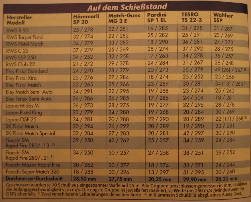

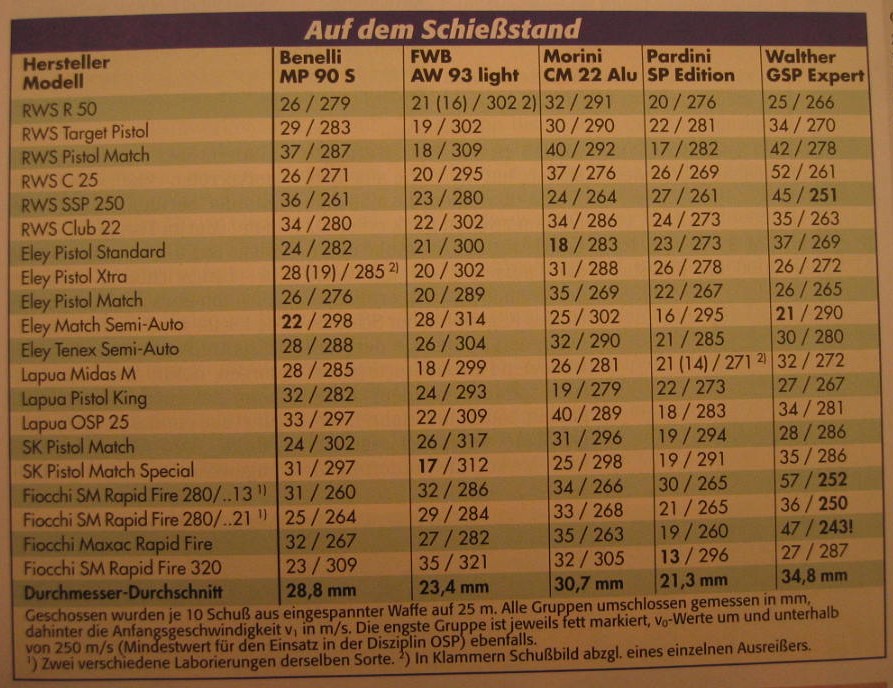

La gran mayoría de las balas de los cartuchos de competición del calibre .22 LR pesan 40 grain. La longitud máxima del cañón admitida por el reglamento para las pistolas de standard es de 150 mm, y en base a esa medida cada marca de munición toma las velocidades correspondientes de sus diferentes cartuchos. En tu Benelli MP-95E la longitud del cañón es sensiblemente menor, 110 mm., debido a su diseño con el cargador delante del disparador (como ocurre con la Walther GSP por ejemplo).
Como te dije en el anterior mensaje, son varios los factores que principalmente influyen en la velocidad del proyectil cuando este sale del arma (hay otros muchos como la temperatura ambiente, la humedad relativa, la presión atmósferica, la forma y material de la bala,...).
El primero es el peso de la bala: obviamente cuanto más pesada sea esta más lenta será (más le costará "arrancar" desde la recámara, más tiempo permanecerá circulando dentro del cañón y una vez fuera de este comenzará a caer antes que otra más ligera al tener menor alcance). Como hemos dicho que por lo general el peso es casi siempre de 40 grain, este factor por lo tanto casi siempre va a ser fijo.
Otro factor sería la longitud del cañón: cuanto más largo sea más velocidad va a adquirir el proyectil. Un mismo cartucho va a ser más veloz si lo disparamos con una carabina que con un arma corta. ¿Porqué? Pues por dos motivos. El primero que va a coger durante más tiempo y espacio las estrías del ánima del cañón (cuyo número y paso son variables entre unas pistolas y otras), lo que va a ayudar a estabilizar mejor el vuelo del proyectil hacia el blanco. Y en segundo lugar, y más importante, porque tras la ignición del cartucho los gases resultantes de la detonación van a impulsar la bala por el interior del cañón durante más tiempo y espacio, lo cual va a hacer que la pólvora del cartucho se queme mejor e impulse de forma más eficiente a esta en su desplazamiento hacia el exterior.
Si tenemos balas con idéntico peso y cañones de idéntica longitud, ¿qué es lo que va a hacer que un cartucho tenga más potencia, pegada y velocidad que otro? Pues únicamente nos queda la cantidad de carga de pólvora que lleve. Cuanta más, mayor velocidad y alcanze.
La velocidad del proyectil que se marca en las cajas de munición es la de salida de la boca del arma (muzzle) y se puede indicar en metros o pies por segundo. En sus web los fabricantes suelen poner también la velocidad que las balas conservan a los 25 y 50 metros. Los cartuchos específicos para pistola de velocidad por ejemplo, por las características de la modalidad, suelen ser muy suavecitos (el reglamento marca un mínimo de velocidad) para que el arma se mueva lo menos posible. A mí por ejemplo para libre me gustan unos cartuchos de Eley, los Match Pistol (caja negra) porque son muy agradables (velocidad de 300 m/s en boca) y con poco retroceso, pero tienen la pega de que son algo carillos. En cambio hay otros mucho baratos y aún más suaves (285 m/s en boca), los Geco Pistol (estos no te los recomiendo para tirar con pistola semiautomática ya que dan bastantes problemas) que van igual de bien.
De todas formas, esto es todo teoría y la mejor forma de comprobarlo es disparando diferentes cartuchos para que veas la sensación que te produce tirar con ellos. Yo por precio-calidad te recomendaría que para standard probaras los SK Pistol Match (los normales; hay otros casi idénticos algo más caros llamados Pistol Match Special). Y si te encuentras a gusto con los CCI Standard Velocity, pues con esos.
Te pongo un par de tablas de unos test de agrupaciones realizados por la revista de armas alemana "Visier" hace un tiempo para que las eches un ojo (y para que te líes más aún :twisted: ). No viene tu pistola, pero está la casi idéntica MP-90S. Las tablas indican las medidas de agrupaciones de 10 disparos en mm. / velocidad de salida media. Comprobarás que cartuchos que en un arma van de pegada, en otras van de culo. Y a lo mejor si hacen la misma prueba otro día los resultados varían bastante (o no). Lo dicho, piensa que estas pruebas están realizadas con las armas fijas en un banco, que en todas las ocasiones las agrupaciones estarían dentro del 10 a 25 metros y no te vuelvas demasiado loco con el tema de la munición. No pienses que por tirar con munición de 16 euros la caja vas a ser mejor tirador.
