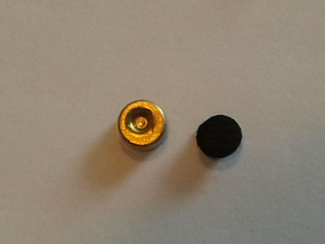

La siguiente fotografía es de un pistón y de uno de los trozos de goma que lo sustituirán.
El trozo de goma lo obtuve acudiendo a mi zapatero de confianza, el cual me lijó un trozo de suela de goma hasta dejarlo de tres milímetros de grosor (el del pistón).
Después, empleó un sacabocados de 4,5 milímetros para obtener los trozos de goma (lo ideal sería de 5 milímetros, que es el diámetro del pistón, pero como no tenía de ese diámetro me lo hizo del que más se acercaba).
En mi caso me hizo una buena provisión de ellos, en la idea de poder reemplazarlos en caso de que se estropeen con el uso.

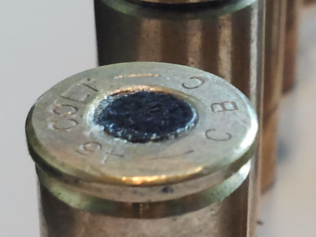

La siguiente fotografía es de dos vainas ya re-empistonadas con sendos trozos de goma.
Realicé esta fotografía para que veáis dos casos distintos.
La que está más arriba quedó perfecta, con el pistón perfectamente centrado y sin que el pegamento hubiera sobresalido y manchado la goma o la vaina.
Por contra, la de abajo deja ver que el pegamento se salió por encima al colocar la goma y la manchó un poco.
Pues bien, que sepáis que no le afecta en lo más mínimo.

La penúltima fotografía es de una vaina re-empistonada vista de cerca pero casi de perfil, para que podáis observar que el trozo de goma queda a ras del resto de la vaina, sin sobresalir, exactamente igual que si se tratase de un pistón original.
