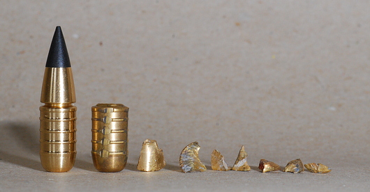

Pues si que parece que en el catálogo viene la exergy.
La brenneke tag, viene a parecerse más a la GPA, que produce fragmentación, en lugar de expansión (barnes TSX, TTSX, lapua naturalis, y exergy de Sellier&Bellot)
donquijote
Mensajes: 811
Registrado: 16 Nov 2009 10:34
Re: Como seria tu proyectil ideal, en batida y monteria
Mensajepor donquijote » 28 Jun 2012 15:52
RWS monta los dos tipos.
La de punta amarilla da fragmentación (como la GPA) y la de punta negra da expansión en forma de hongo (como la naturalis de Lapua).
Me parece que con el tiempo no nos libramos de usar este tipo de puntas en nuestras monterías..........
