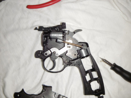

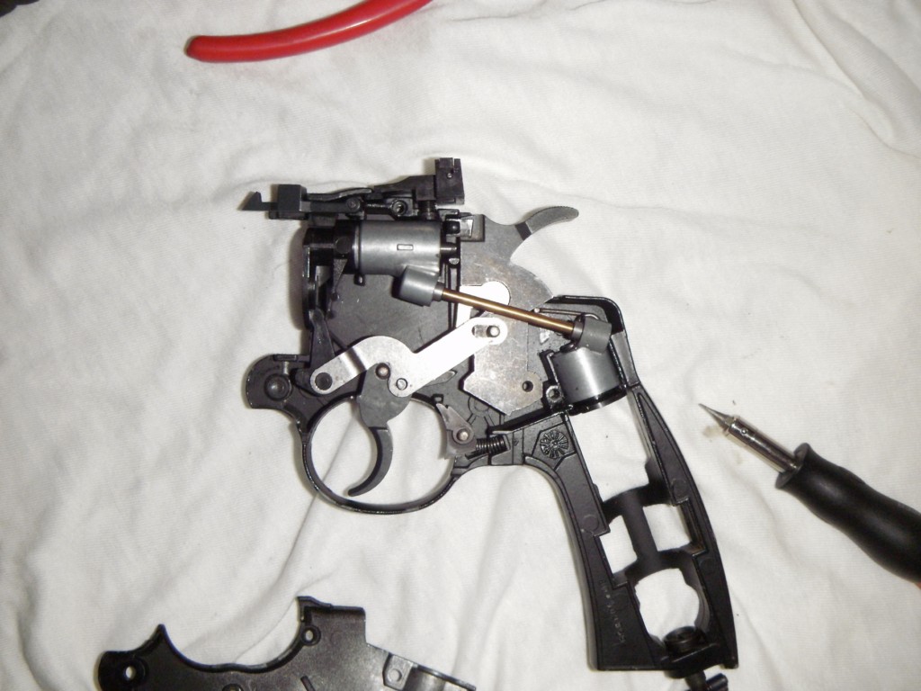

Hola, necesito información sobre armerias que pudieran tener piezas del revolver de CO2 marca Crosman mod 357. Sobre todo en Madrid o Valencia. Yo estoy en Cuenca y aquí nada de nada, aparte de ser un modelo ya con solera. La verdad es que está como nueva pero este modelo tiene una retención del conjunto de cañon-tambor con un tope de goma que se ha debido pasar con los años y el cañon no se sujeta y bascula por su propio peso hacia abajo.
Ayer se me ocurrio mirar que le pasaba ( desmonté el arma) y encontre el problema, pero en el transcurso de "el arreglo" al final me encontre con todos los mecanismos del revolver encima de la mesa y bueno la monte y desmonte varias veces hasta que la volví a su estado, pero en estas que me cargue una picecita de plástico y la uña que mueve el tambor ahora no acciona pues esta pieza lo que hace es fijar esta uña en su sitio.
Agradecería cualquier ayuda, y sobre todo como ya he dicho alguna armería que pudiera tener estas piezas.

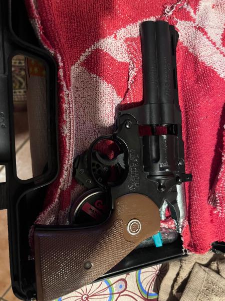

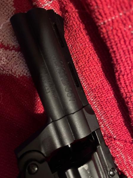

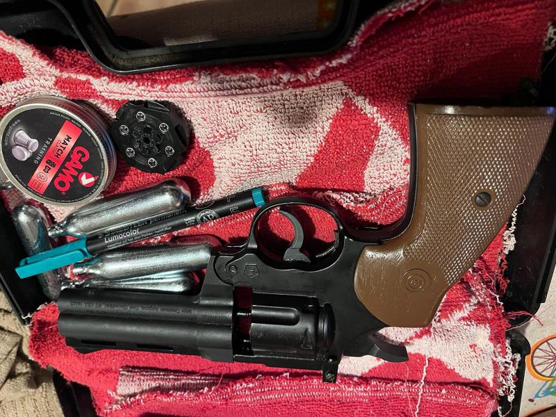

Hola amigos, reflotó este tema porque también estoy interesado en reparar un Crosman 357

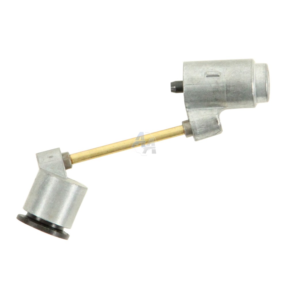

Hola Javi, gracias por responder tan rápido. Necesito la junta que cierra contra la cápsula de CO2 del primer tramo de estás cubas.

Esa pieza parece que la tengo. Lo que no sé es su estado ya que hace mucho que no se usa, y no lo he tirado de milagro.
Lo que pasa es que no estoy ahora mismo en mi domicilio por un tema familiar y no sé exactamente cuando regresaré, aunque espero que como mucho en una semana ó semana y media. Si no encuentras nada antes ya hablamos y te lo envío.

Estas te pueden servir, son parecidas en todas las marcas https://adeportes.es/gamo-repuestos/274 ... 29180.html si encuentras en una ferretería o-ring de 4 mm interior 2,5 espesor también funcionan, aunque duran menos. :birra^:
