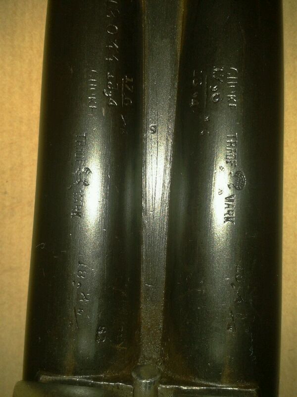

Hola me he registrado en este portal porque me gustaria tener información sobre una escopeta de J. Fernandez yuxtapuesta de perrillos. Me podrian decir el año de fabricación, estrellas, choque ect..adjunto fotos. Les quedare muy agradecida.

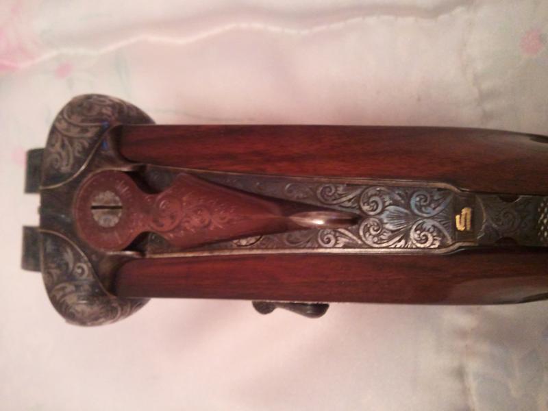

No manejo muy bien esto adjunto mas fotos de la escopeta.

Pon unas fotos de los marcages de los planos de la báscula y de los cañones, sino poco podremos ayudarte y haz algunas fotos de conjunto y de detalle de la escopeta, grabados . . . .

Sip, tienes que hacer otra foto de los punzones que hay más "abajo" de los que has puesto, en la tabla de los cañones.
Con eso igual podemos saber el año de prueba y otros detalles.
Con la foto que has puesto podemos saber sólo parte. Sabemos por ejemplo los estrangulamientos de los cañones.
Parece que el calibre de los cañones es 18,4 y los estrangulamientos, aunque no los veo bien, ambos cañones parecen marcar 17,6.
Se resta 17,6 a 18,4 y la diferencia nos dice las estrellas de los chokes según esta tabla:
0 decimas= Cilindrico
0,1 - 0,15 decimas = Skeet
0,2 - 0,3= 4 estrellas o 1/4
0,4 - 0,6= 3 estrellas o 1/2
0,7 - 0,8= 2 estrellas o 3/4
0,9 - 1,1= 1 estrella o Full
1,2 Extra Full
18,4 - 17,6 = 0,8
8 décimas= choke de 2 estrellas.
