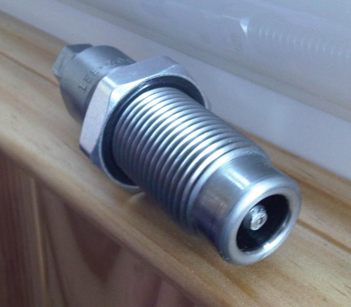

Mensajepor sandokan » 22 Abr 2012 21:07

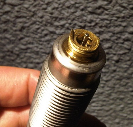

Conforme mi experiencia, las vainas son como la gente, las hay "agarrás", "y muy agarrás" y luego esta que me ha tocado hoy, está tan gripada que ha roto el culote al intentar abrir la prensa (ahora sé porque las vainas son de latón y los utiles de recarga de acero :mrgreen: ), la vaina estaba aceitada.
¿Por que pasa esto, defecto en el aceitado?, ¿dies baratos?.
La vaina es, (era), S&B y los dies Lee, recargada, Cal. 308Win.
En fín, me va tocar desrmar el die y sacarla :evil: .
Cualquier comentario, bien venido es!! :birra^:

que lubricante usas????

¿Recuerdas el viejo anuncio de televisión?, "cualquiera", en este caso aceite de vaselina, ¿piensas que puede ser eso?.

si hombre claro es eso...
usa una especifica para lubricar vainas.
"case lube"
y en defecto hay una grasa fina, que se llama " molicote br " de color gris oscuro que tambien sirve,
lo suyo es comprar la "case lube" de lee

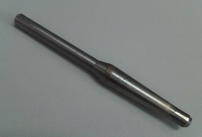

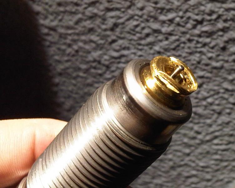

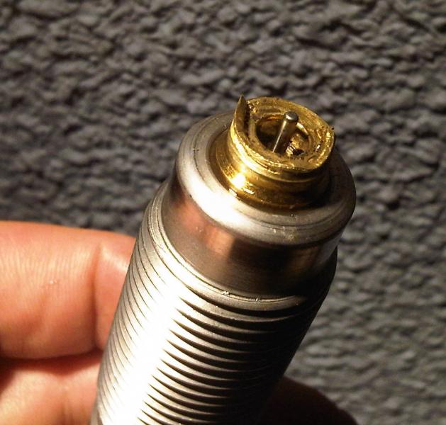

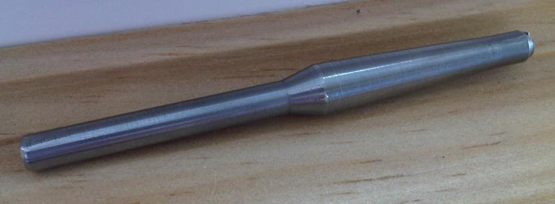

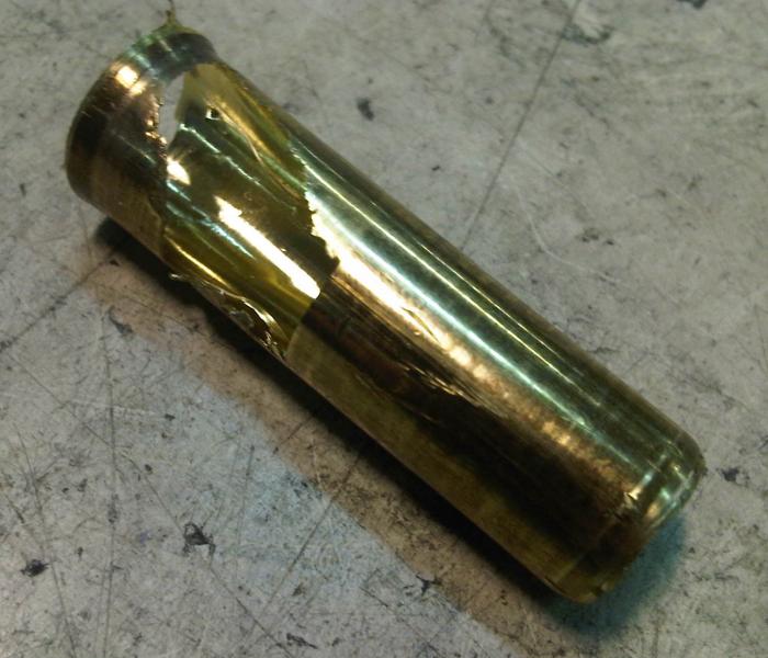

Ya la he sacado..., no ha colabora nada la muy HP, se ha agarrado hasta el final, ha habido que coger el die al plato de un torno e ir calzandole brocas creciendo el diametro 2 decimas de cada vez hasta que al final ha "chillado" al deslizarse el latón sobre el interior de la amatriz y ha salido como se muestra en la foto, "con los pies por delante".
Por el camino he tenido que cepillarme la sonda que desempistona, el eje interno, el que calibra el interior, no salia ni "patras" ni "palante", tuve que ponerme un poco violento ahí!! :mrgreen: .
He aprovechado para pulir con lana de acero y la taladradora este jee, ahora tiene acabado espejo, antes no, fotos 2 (antes), 3 (despues).
Conforme mi experiencia, las vainas son como la gente, las hay "agarrás", "y muy agarrás" 50

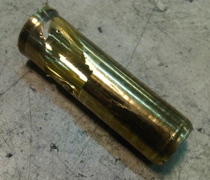

La causa raiz del incidente la tengo ahora clara, la vaina era muy larga y al hacer un recalibrado completo se ha alargado aún mas ocasionandose una contrasalida en la salida del cuello (boca atrompetada), estaba "remachada", ha salido el cuello por un lado del die, y el resto del cuerpo por el otro!! 8) , son vainas que he recargado varias veces con munición reducida y no he controlado su longitud pensando que no alargan, si se recalibra por completo la vaina, si alrgan, si, y mucho. :evil: , que lo sepais!!!... :mrgreen:
El comentario del compañero en referencia al tipo de aceite creo que pudo influir tambien, pero en menor medida.
Ha perdido la función de desempistonar, pero ahí está la campeona que se acaba de recalibrar 50 vainas ella sola. :birra^:

sandokan escribió:La causa raiz del incidente la tengo ahora clara, la vaina era muy larga y al hacer un recalibrado completo se ha alargado aún mas ocasionandose una contrasalida en la salida del cuello (boca atrompetada), estaba "remachada", ha salido el cuello por un lado del die, y el resto del cuerpo por el otro!! 8) , son vainas que he recargado varias veces con munición reducida y no he controlado su longitud pensando que no alargan, si se recalibra por completo la vaina, si alrgan, si, y mucho. :evil: , que lo sepais!!!... :mrgreen:
que bruto eres :mrgreen: :mrgreen:
tas cargao el despistonador, :shock: :shock: :shock:

Je, je, gracias por el video, en mi caso particular debe resultar evidente que todas las primeras acciones, esas sencillas que se nos ocurren fueron consideradas antes de las otras mas severas, imposición de manos, rezo de rosarios y avemarias, agitado de la matriz con una mano y con la otra, soplado por la boca, y hasta darle con el martillito de la forma señalada en el video hasta perforar el culote sin resultado positivo ninguno, fueron descartadas antes de pasar mayores.
En lo referente a la necesidad de comprar otro die por la rotura del elemento desempistonador, este tiene facil arreglo, y lo tendría mas facil aún si los fabricantes no ahorraran donde no deben y el elemento que se ha partido fuese removible y restituible con una rosca como ha sido siempre, es eso percisamente lo que le falta a esta matriz "manca" una rosca para acoplarle de nuevo el pin roto.

Hola,viendo la foto del die,mira de bajar la aguja un poco mas,de no poder ser quitala y haz como yo,algun amigo tornero que te haha dos(una de recambio por si acaso) un poco mas largas y a funcionar.
