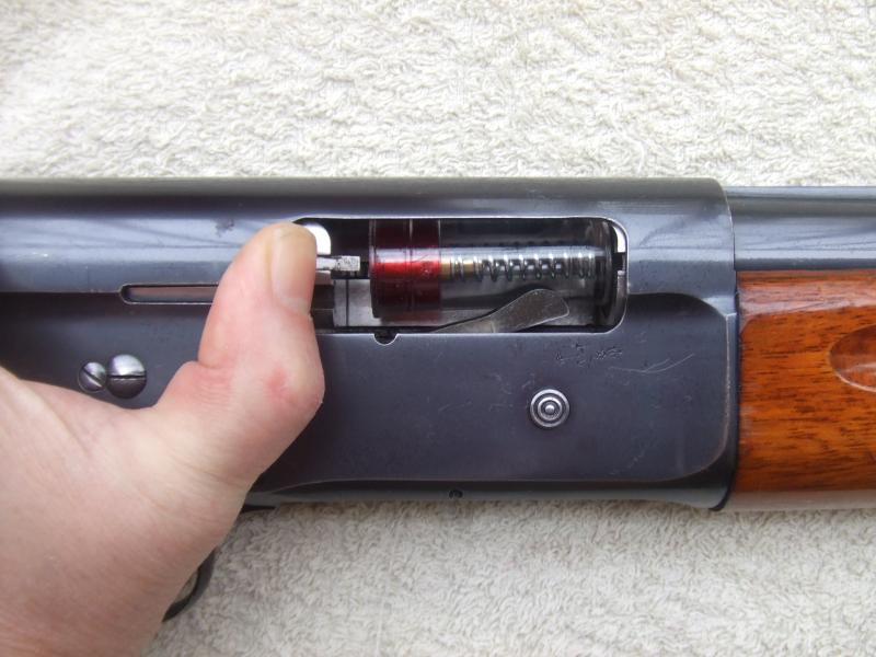

Capítulo VIII
Acción (disparo y retroceso)
Hasta ahora hemos analizado las diferentes partes de la auto-5 de manera separada, hora es ya de que la montemos y la utilicemos para la que es su función, disparar…
Iniciaremos nuestra andadura a partir del momento en que presionamos el gatillo pues la función de carga ya a sido explicada en un anterior capitulo.
En el momento que presionamos el gatillo el martillo alojado en el cajón de mecanismos golpea el percutor que es una aguja situada en el interior del cierre la cual presiona el detonante del cartucho alojado en la recamara, este se inflama y por ese efecto hace explosionar la carga de pólvora del cartucho, dicha explosión proyecta la carga del mismo a través del cono de forzamiento donde es obligada a comprimirse y con ello aumentar la velocidad la cual se va incrementando en su recorrido por el ánima del cañón hasta que se encuentra con el final del mismo donde se encuentra alojado el choke. El choke produce en la carga proyectada un efecto de dispersión o agrupamiento, me explico.
Si montamos un choke abierto 5* por ejemplo, el efecto resultante será una dispersión de los perdigones en su máxima eficacia a corta distancia, con lo cual será adecuado para disparos cortos.
Por el contrario, si montamos un choke muy cerrado 1* por ejemplo, el efecto resultante será una dispersión de los perdigones en su máxima eficacia a larga distancia, con lo cual será adecuado para disparos lejanos.
Hoy en día la mayoría de cañones tienen la posibilidad de cambiar el choke pero en armas con más de 30 años esa posibilidad no existe debido a que los cañones vienen con lo que se denomina choke fijo, con lo cual hay que tener muy en cuenta que choke tiene el cañón del arma antes de adquirirla y si se adecua a la distancia al tipo de caza o tiro que queremos practicar, esta imposibilidad daba pie a tener que adquirir otros cañones de repuesto si queríamos tener las diferentes posibilidades de apertura o cierre en la dispersión de los perdigones.
En el caso de mi auto-5 el choke es fijo de 2* españolas, es bajo mi punto de vista un tanto cerrado y adecuado para tiradores con experiencia
Según mi experiencia tengo la percepción que los chokes fijos plomean mejor que los intercambiables, pero quiero que quede muy claro que es una opinión muy personal y en ningún caso norma.
Ya hemos visto que pasa con el proyectil que hemos disparado, pero ¿Qué leyes físicas soportara nuestra auto-5 cuando se produce la explosión en el interior de la recamara?..... ¿Cómo trabajan los diferentes partes de ella para absorber tal acumulación de energía?...
La respuesta a la primera cuestión se llama retroceso y es el principio basado en la ley física de la acción y reacción y la consecuente inercia derivada de la misma. Con lo cual podemos afirmar que la auto-5 es la primera escopeta inercial del mundo.
Para responder a la segunda cuestión tendremos que ir paso a paso.
Cuando explosiona el cartucho en la recamara la fuerza de retroceso provoca el retraimiento del cañón hacia la caja de mecanismos empujando al cierre para atrás y comprimiendo el muelle recuperador del cierre situado en la el interior de la culata.
Mediante la anilla soldada al cañón ese movimiento es trasladado al sistema de anillas freno y muelle amortiguador que corre y está situado por encima del depósito de alimentación con lo cual empieza su función de frenado.
En la parte final de esta secuencia nos encontramos con el cañón introducido en el cajón de mecanismos juntamente con el cierre que en este momento está presionando el muelle recuperador del interior de la culata, así como la anilla soldada al cañón está presionando el sistema de frenos y muelle llegando este a su máxima compresión.
Daros cuenta que en ningún momento he hablado de extracción del cartucho vacio y es porque en este instante aun no ha sido expulsado y sigue en la recamara al contrario de la mayoría de saut de la actualidad que expulsan el cartucho vacio al retroceder el cierre, creo sinceramente que este punto es el más sorpresivo de toda la secuencia demostrando el grado de sofisticación del arma y haciéndonos valorar hasta qué punto era genial este hombre.
Termino aquí este capítulo, quedaros en el punto que estamos, ya que el retroceso en este punto ya ha terminado.

Capitulo IX
Acción (recuperación expulsión y carga)
Para analizar el siguiente paso es muy importante saber que la recuperación en cualquier semiautomática es producida por el muelle que está alojado en el interior de la culata y que su fuerza es proporcional a la velocidad de recuperación que queramos tener, si habéis visto alguno os habréis dado cuenta de lo grande y potente que es.
En la auto-5 es más pequeño y su fuerza es menor, por lo tanto su velocidad de recuperación del cierre será inferior…. ¿porque?
El otro punto a tener en cuenta es que en la auto-5 también tenemos que recuperar el cañón y esa es la respuesta a la anterior cuestión, el cañón es recuperado por el muelle amortiguador que corre por encima del depósito de alimentación el cual es muy potente y como en esta dirección el anillo de fricción (acero) no actúa y solo el anillo de bronce y su extremo tipo garra es capaz de disminuir un poco su velocidad, la rapidez es muy elevada hasta que hace tope en el guardamanos parándolo, con lo que este recibe un golpe de ahí su gran importancia en que este bien ajustado y prieto.
La velocidad de recuperación del cañón es mucho más elevada que la del cierre ya que este tiene un muelle más pequeño y con menor capacidad creando un espacio de tiempo para que con la ayuda de un pequeño resorte situado en el nicho del cañón sea expulsado el cartucho vacío que se mantiene hasta ese momento cogido al cierre mediante la uña extractora.
Por eso cuando disparamos con una auto-5 tenemos una leve percepción de que expulsa los cartuchos vacíos para adelante.
Cuando el cierre comienza su recuperación, el cañón ya está totalmente recuperado en su posición primaria así como el cartucho vacío ya ha sido expulsado, el cierre acciona el mecanismo de alimentación que mediante la teja le proporciona un nuevo cartucho lleno desde el depósito de alimentación este lo recoge con la uña extractora y lo introduce en la recamara.
Ya estamos preparados para iniciar una nueva secuencia de disparo.
Llegados a este punto podemos afirmar que.
En la fase de retroceso la auto-5 absorbe la energía del disparo y prepara sus elementos elásticos para la siguiente fase.
En la fase de recuperación se producen dos secuencias.
1º recuperación del cañón y expulsión del cartucho vació.
2º alimentación del cartucho lleno y recuperación del cierre.
En esta animación se ve todos los movimientos.
En estos videos en cámara lenta se puede analizar la secuencia de disparo.
Ello da como consecuencia una menor velocidad de disparo a las saut actuales ya que ellas en el momento del retroceso ya expulsan el cartucho vacío por eso salen en una leve dirección atrás y en el momento de la recuperación alimentan más rápidamente, por eso tienen un muelle de recuperación más grande y potente.
Esta diferencia de velocidad es cuantitativamente fracciones de segundo con lo cual y es opinión personal no es relevante en el ejercicio de la caza o el tiro ya que nosotros como seres humanos no somos capaces de accionar el gatillo tan rápido como la auto-5 es capaz de suministrarnos la posibilidad de hacerlo, pero sí que existe y se tiene que decir.
También le da ese sabor tan especial al disparar, esa sensación de retroceso en dos fases que queda bien ilustrada y justificada en esta secuencia.
Debo confesaros que para mí, es en este momento de la fase de recuperación donde se nos revela el autentico genio de Browning, creando el primer ciclo automático de la historia en una escopeta, no puedo ni imaginar la cantidad de dificultades que tuvieron que afrontar el y sus hermanos en aquel pequeño taller de escasos medios, pero con toda la fuerza de la ilusión e imaginación para llegar a este momento, andando un camino por el que nadie había andado antes, con el espíritu de los pioneros, “SU MAYOR LOGRO“ como el mismo la denomino sigue siendo un arma ejemplar más de un siglo después, elevándola al nivel de mito intemporal.
Desde la emoción contenida.
Gracias, John………Gracias, por tu Browning Automatic.

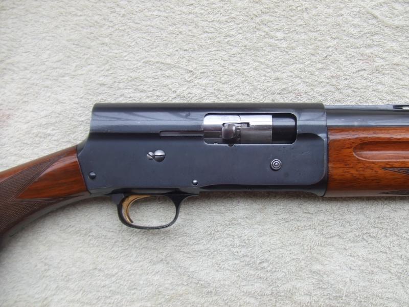

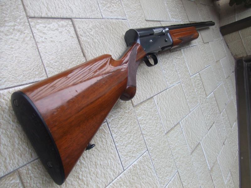

Comenzaré este capítulo que a simple vista puede parecer menor pero que considero tan importante como los anteriores ya que la calidad de cualquier producto es fundamental en el desarrollo de su función así como en su longevidad.
No menos importante aunque más subjetiva es la ergonomía, si un producto no es cómodo o de fácil utilización su éxito estará en entredicho.
Estos conceptos que a día de hoy nos pueden parecer una obviedad, o no tanto, ya que gran cantidad de productos están diseñados para tener un período de vida determinado, no estaban tan claros a finales del siglo XIX por diferentes cuestiones que no entraremos a valorar, sin embargo John los aplicó de una manera extraordinaria en su auto-5.
Fruto de una educación estricta mormona en la que creció su gusto por el trabajo bien hecho y la sobriedad se plasma en cada rincón del arma donde los tornillos de seguridad que vemos en el exterior son solo el ejemplo de la manera de hacer de este hombre. En el interior de la caja de mecanismos nos muestra un buen hacer que raya la obsesión por la fiabilidad y la longevidad todo ello amenizado con una calidad de materiales de altísimo nivel, que para si quisieran muchas de hoy en día.
Como consecuencia de ello, no es de extrañar encontrar una gran cantidad de unidades con muchos años en su haber y en perfecto estado de funcionamiento sin haber tenido el menor percance. Su fama de ser un arma casi indestructible está totalmente justificada y se inscribe en el criterio de hacer un producto lo mejor y más duradero posible sin escatimar en costos, recordemos que la auto-5 era en su época un arma de alto coste y solo al alcance de las clases más favorecidas.
Por otra parte estas no son armas con ricos grabados y maderas de alta cuna para pasear un domingo y después tomar el té, son armas de trabajo y para el trabajo, con el esfuerzo como razón de ser y utilizadas bajo las condiciones más duras en los lugares más inhóspitos y extremos del planeta, humedad, calor sofocante, frio muy intenso, lluvia torrencial y un sin fin de dificultades que su maravillosa mecánica a soportado durante décadas y décadas sin desfallecer, en fin un arma de verdad.
El criterio por el que se rigió al crearla es claro, hacer un arma de por vida y a fe que lo consiguió.

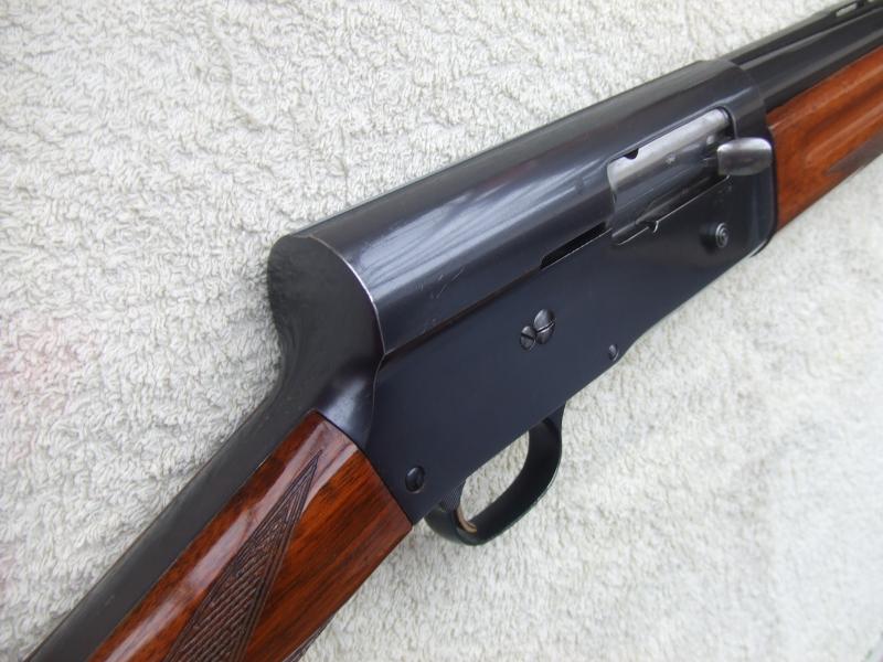

En cuanto a la ergonomía, el concepto que aplicó también es muy claro,la estética tiene que estar en función de la facilidad y comodidad de uso y no al contrario.
La primera vez que coges una auto-5 tienes una sensación especial y por llamarlo de algún modo familiar, es como si ya la hubiéramos tenido antes entre nuestras manos, algo difícilmente explicable, encaja en nuestros cuerpos de una manera natural como si fuera una prolongación de nosotros mismos, sus diferentes formas son tan lógicas que todo está donde debería estar no hay sorpresas, simplemente las formas de nuestro cuerpo se funden con las suyas así de simple así de genial así de perfecto, no sé explicarlo con otros términos.
La forma de la llamada “joroba” del cajón de mecanismos de entrada os parecerá extraña y anti-estética lo cual se inscribe en el apartado de los gustos personales y por lo tanto totalmente subjetivos, nos demuestra en la práctica sus aptitudes cuando la encaramos para realizar el disparo y nos encontramos con que es muy natural y que se adapta a nosotros como una parte integral del conjunto de arma y tirador, su esencia es nuestra verdad.
Personalmente os diré que a mí me encanta ese aire retro que desprende, aunque creo que a estas alturas mi afirmación no os sorprenderá.
No olvidemos que Browning era un gran tirador y utilizó esa experiencia para diseñarla con los criterios que os he comentado anteriormente.
Esa gran afición de John por el tiro le llevaría en el ocaso de su vida a diseñar la B-25, cuenta la historia que murió de un infarto al lado de su hijo Val en su taller de F.N. Bélgica mientras diseñaban la que para muchos, entre los cuales me incluyo, es la mejor superpuesta de todos los tiempos.
Este compendio de virtudes que he desglosado a lo largo de estos diez capítulos la catapulta en mi opinión al rango de OBRA MAESTRA.
