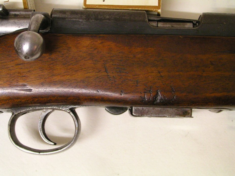

Miguel59
Mensajes: 884
Registrado: 15 Oct 2009 03:15
Re: Carabina Destroyer
Mensajepor Miguel59 » 09 Abr 2012 23:22
Adjunto una fotografía parcial de la mia.
