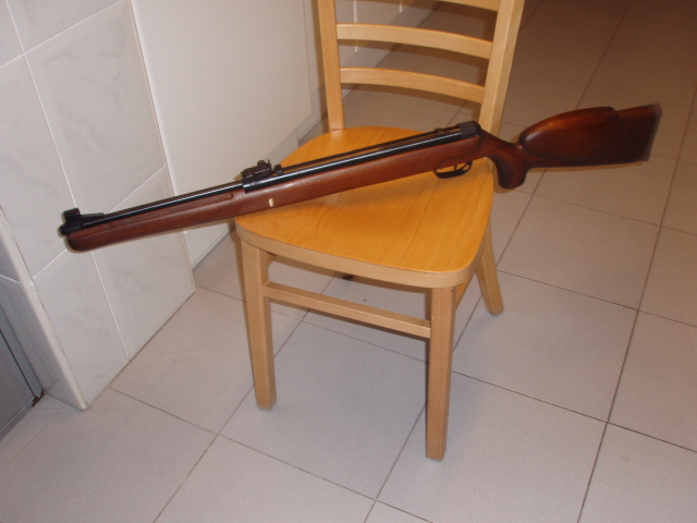

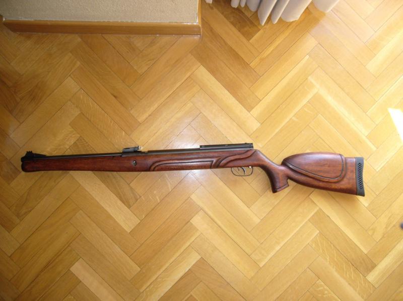

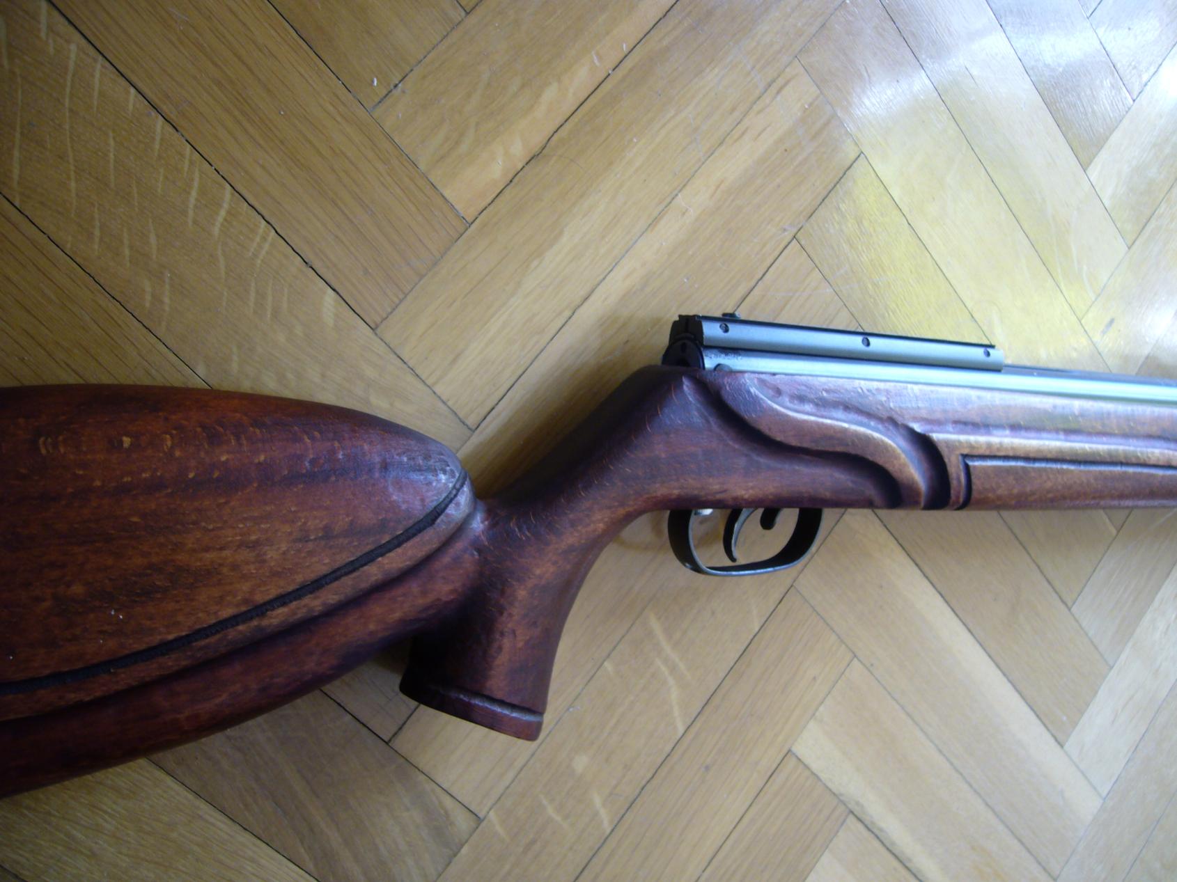

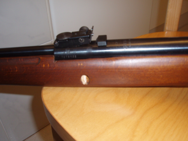

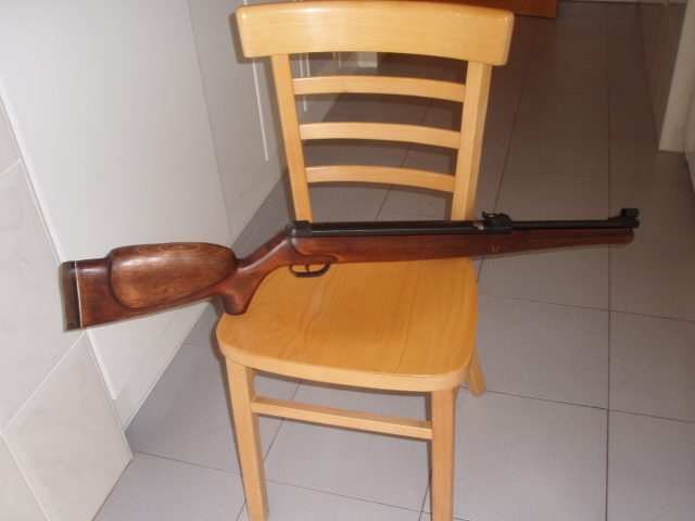

Hola compañeros de armas,
como sabeis hace poco me hice poseedor de la 12/20 que vendía Jose Blanco.
como no me gustaba mucho el color, la lije, la lije y la lije, pero no me decidia de como acabarla.
Tras conversacion con el amigo Marcelo (tan polemico en estos dias, a ver si todo se ha solucionado), le envie la carabina para que me la tintara.
Me la tintó, me envio una cera de patinar para terminar el trabajo y la culata esta muy muy bonita, gracias Marcelo.

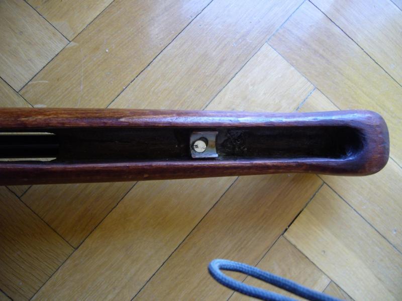

Tambien he puesto en el cacharro ese para fijar la palanca de carga un iman de neodimio de 8mm, he taladrado en el centro de la pieza a 8mm de diametro y con loctite lo he fijado. He disparado y la palanca no cae parece que lo sujeta con bastante fuerza.
Luego la parte del embellecedor de plastico de la camara de potencia (por la parte de atras) lo he quitado y he movido el carril del visor para alinearlo con el final de la camara de potencia....y oye, que parece que no queda tan mal.
Bueno chavales os pongo unos afotos ilustrativos.

Enhorabuena Ismael, ha mejorado un huevo y la cascara del otro, un saludo amigo.

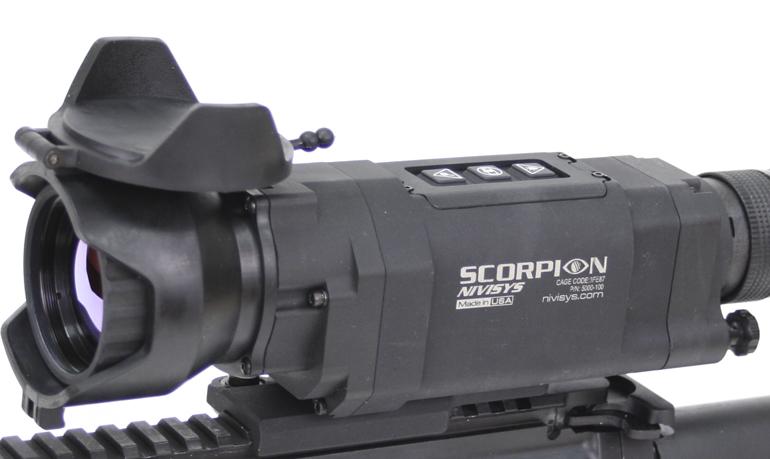

Hola a todos ¿que visor opinais que le vendría bien a la estética de nuestras proyecto stutzen?

Pues por lo menos uno como este..... - tirititao

Un poquito de por favor

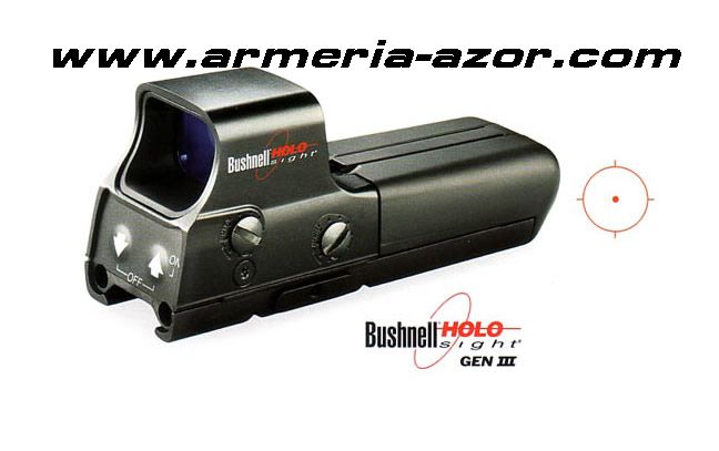

Por cierto que os parece este visor para ponerselo a la stutzen
