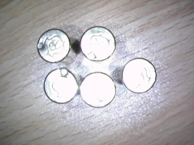

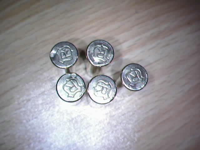

Ayer, en la armería "de confianza" no tenían la munición que tiro normalmente CCI standard, así que me llevé por 0.50€ mas una "que es cojonuda, especial para tiro, fabricada por GECO".
Hoy aparte de quedarse trabados al alimentar tres cartuchos, con lo que se va a la mierda una tirada de tiro rápido de standard, me ha disparado al acerrojar una vez, y me ha ametrallado dos veces en total 6 disparos.
La pistola no falla hay dos vainas que no están percutidas pero si disparadas.
¿A alguien le ha pasado esto alguna vez?
Fotos de los culotes.

¿Puede ser que el culote es muy delgado y el mismo extractor al resbalar por el borde del culote haga que se dispare?
¿O que al acerrojarse se aplaste demasiado el culote y se dispare?
Hasta ahora no me había pasado nunca, lo pongo en este subforo porque pienso que es por la munición.
PD. Edito, el extractor no resbala por el culote, al salir del cargador el cartucho ya queda enganchado por el.

Buenas marroyol, a mí de vez en cuando me pasa en la carabina del 22 LR, semiautomática claro.
Creo que depende más del binomio arma-munición que de la munición exclusivamente. Me ha pasado con RWS, SK, CCI...
Lo achaco a que el muelle de la aguja o no es suficiente fuerte o a veces sencillamente no existe. Esto hace que al correr el cerrojo hacia delante la aguja golpee con su inercia el pistón y a veces haga que se dispare.
Si disparas un cartucho y sacas el siguiente que se haya metido a la recámara es fácil que tenga la marca de la aguja en su culote.

autoinigcion por aumento de temperatura en recamara, es lo único que se ocurre .

Puede ser, con CCI no me ha pasado nunca.
Miraré lo de sacar un cartucho de la recámara a ver si se queda marcado por la aguja antes de disparar, si es así le cambiare el muelle.
serteco escribió:autoinigcion por aumento de temperatura en recamara, es lo único que se ocurre .
No lo creo, ha sido en la segunda serie de cinco disparos a precisión, un disparo al acerrojar y al disparar el siguiente dos en ráfaga, en la quita serie tres en ráfaga.
Muchas gracias a los dos.

Yo mediría el grosor del culote y comprobaría medidas con otra del .22,sí el grosor es superior, como bien se decía en el hilo autodisparo al cerrarse el cerrojo.
También comprobaría la longitud de la vaina y que entre en la recamara hasta el final sin dificultad, creo que por ahí tiene que ir el fallo.
Por último como comentaba un compañero, el muelle de la aguja percutora, tiene que tener una fuerza determinada, exceso de presión=falsas percusiones/falta de presión=percusiones al avance del cierre.

miguelcz90 escribió:Yo mediría el grosor del culote y comprobaría medidas con otra del .22,sí el grosor es superior, como bien se decía en el hilo autodisparo al cerrarse el cerrojo.
Este creo que es el problema, excesivo grosor del culote y de paredes demasiado finas que hace que se inicie el fulminante al golpearse con el cerrojo.
Pues yo,de apostarme el cuello,lo haria por el comentario del compañero miguelcz90 (de hecho se me adelanto)
,sobre todo el primero en armas muy ajustadas,máxime despues de decir que se han disparado pero no se ven percutidas,quizas esten aplastadas,saludos
