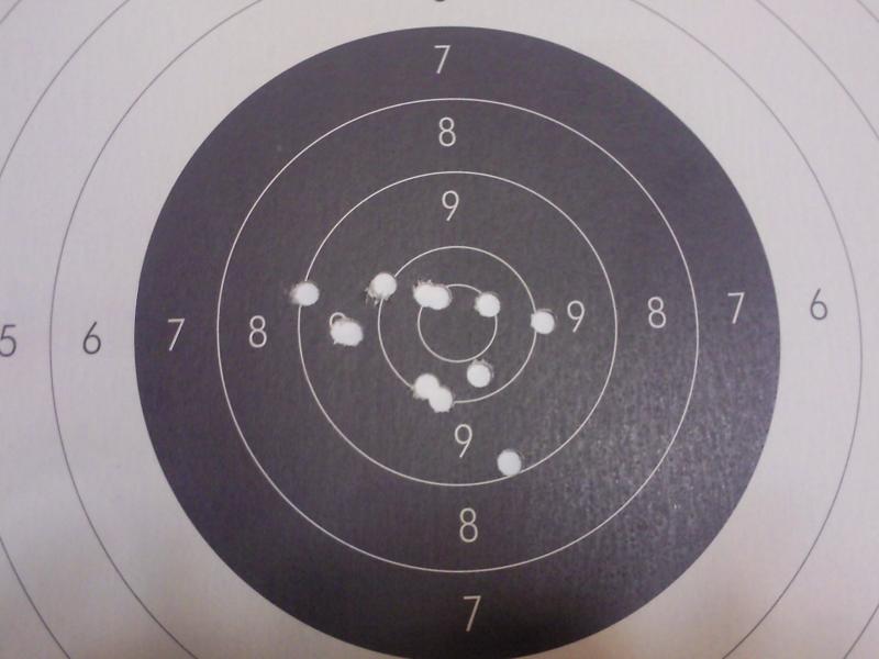

Hola soy nuevo en el foro, he comprado un davy crokett y no hay manera de que agrupe me podiais ayudar.Gracias.

Con los detalles que das, lo único que te puedo decir es que te pongas más cerca del blanco.

Este pequeño rifle de Ardesa en un poco difícil de parar pues pesa poco y nosotros queremos resultados rápidos.
No obstante con cargas cercanas a los 15 greins de Suiza nº2, bola y calepino se defiende muy bien.
Visita el bloc de artesano que tiene algunos apuntes interesantes sobre este rifle.
En mi davy crokett, paso algo parecido y al final llegue a la conclusión de que necesita un poco de rodaje pues al principio no la dava (en ocasiones) ni al cartón.
Creo que tiene una estría demasiado profunda con restos de mecanizado y al principio le cuesta además es caprichoso con la limpieza (entre tiros)si limpias demasiado no acaba de agrupar y si no limpias, de repente algún tiro no da en el cartón.
Tiro Veterly en campeonatos con uno y caen resultados muy aceptables entre 94 y 97.
Eso si, le instale un túnel y un diopter

Hola,lo que he usado hasta ahora es bola de 0,310 y 0,315 con calepino de algodon y cargas repartidas de entre 15 y 25 grn de 3f si pudierais aconsejarme.Gracias

Mensajepor Firefighter » 16 Feb 2012 22:49
La bola .310 me parece la mas correcta , el calepino debe tener un grosor superior a 30 centésimas de milímetro (esto garantiza un mayor sellado de vientos balísticos y coge mejor la estría).
No hablas de sémola o tacos, te aconsejo la sémola un centímetro cubico es bastante correcto pues ayuda al sellado y a la limpieza entre disparos.
25 greins me parecen demasiados para precisión con bola me quedaría mas en torno a los 15.
Otra opción es usar bala para este calibre (pero te las tendrías que hacer tu mismo) debería ser una bala corta pues el estriado 1/48" que lleva no estabiliza las balas largas.
Un ejemplo
Hola soy nuevo en el foro, he comprado un davy crokett y no hay manera de que agrupe me podiais ayudar.Gracias. 40

Redundo en la opinion de Firefighter y en la conveniencia del uso de semola. He podido apreciar en mi ultima sesion en "america" :wink: en que no usé sémola, que en tres disparos, la suciedad me impedia el cargar tan comadamente como cuando la uso, y tambien me costo mas la limpieza post-sesion, se notaba la suciedad con la baqueta perfectamente.
Es mi humilde experiencia.

Como te han dicho más arriba quien mejor te aconseja sobre este rifle es Artesano.
Yo hable con el porque pense comprarmelo y me contó que con bola es muy dificil hacer que agrupe. Lo suyo es tirar con bala y ahi viene el problema: No hay turquesa comerciales para ese calibre y paso de estria.
Artesano se hace sus propias balas con una turquesa casera y con esa doy fe que agrupa a 50 metros de una forma impresionante...

Pues si que hay una turquesa de maxibala del calibre 333 para esta joyita de rifle. Hay que recalibrarla al calibre .325 (la misma medida que da Artesano en su turquesa)de manera que el recalibrador apenas toca la base de la bala,al anillo central le toca un poco y al capirote superior le quita otro poco.Se recalibra sin esfuerzo ni deformaciones,pero después de gastar los dineros en la turquesa señores,¡¡¡NO AGRUPA NI MIERDA!!!
Anteriormente hice un molde partiendo de una turquesa LEE de bola del 310 e hice una maxibala con una forma un tanto especial en la cabeza ya que quedaban vestígios de lo que fue parte de la bola del molde pero igual de longitud y diámetros a las del maestro Artesano y pasadas por el recalibrador para corregir posibles asimetrías y ¡¡¡OTRA MIERDA PA MI!!!
Me consta que el bicho agrupa,pero ¡que trabajo me está costando meterlo a camino!.Como no logre resultados uniformes lo usaré de palo de billar ya que tambien el rifle es finito y largo.

Alguien sabe algo de esta misteriosa turquesa?

En este mismo foro, en el hilo "taller de avancarga" o en el blog de mi amigo ARTESANO, describe la manera de construir dicha turquesa.

Si te refieres a la turquesa comercial(no a la de fabricación casera según nuestro habilidoso forero Artesano)es de la marca pedersoli y la puedes ver en el catálogo de Trelles. Ref.USA 308-333
Pone que es de una cavidad pero es de dos
