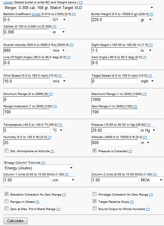

Mensajepor VBull » 31 Ene 2012 22:43
No haría mucho caso de ningún gran gurú, siempre acaban en el consabido donde dije digo digo diego, antes el Barça no hablaba de los árbitros, ahora como ya estáis a 7 puntitos toca que en el Barça se hable de los árbitros. Pues eso, que los gurús son coyúnturales.
Ocsis, ¿qué no entiendes del calculador de JBM?, si le das dos vueltas y me planteas cuestiones concretas las solventamos y podrás utilizarlo. Yo no soy como otros que prometen hacer de un patán un experto en economía en dos tardes, en una hago a un tirador un experto en JBM.
Empezamos con la versión más simple http://www.jbmballistics.com/cgi-bin/jbmtraj_simp-5.1.cgi
Primer bloque de variables (los bloques están separados por horizontales de color gris)
Library . Al lado derecho pinchas en el desplegable y eliges la punta que tiras. Olvídate de los otros tres campos que hay en este bloque, ni los toques, déjalos tal cual pues una vez seleccionada punta no intervienen en los cálculos.
Segundo bloque
Muzzle velocity. escribes la velocidad y en la pestaña desplegable eliges las unidades.
Los otros tres campos de este bloque de momento no los toques, ya afinaremos despues.
Tercer bloque
Wind speed. escribes la velocidad del viento y en el desplegable eliges las unidades de velocidad.
Target speed. velocidad del objetivo, siempre a cero pues la tarjeta no huye, aunque a veces lo parezca.
Cuarto bloque.
Zero range. entra el valor 109 pues tendrás el visor puesto a cero a 100 metros que son 109,36 yardas, redondeando 109. Los otros tres campos de momento no los toques, déjalos tal cual y ya afinaremos.
Quinto bloque
Son las variables atmosféricas, por orden de izda a dcha y de arriba a abajo, temperatura, presión atmosférica, humedad y altitud. Entra todas salvo la presión atmosférica y asegúrate de que la casilla Pressure is corrected está marcada.
Sexto bloque
Energy Column. selecciona Energy(Joules)
Column 1 units. selecciona cm, no entres ningún valor
Column 2 units. selecciona MOA, no entres ningún valor
De las casillas que hay debajo de este bloque olvídate, pulsa en Calculate y veamos lo que sale.

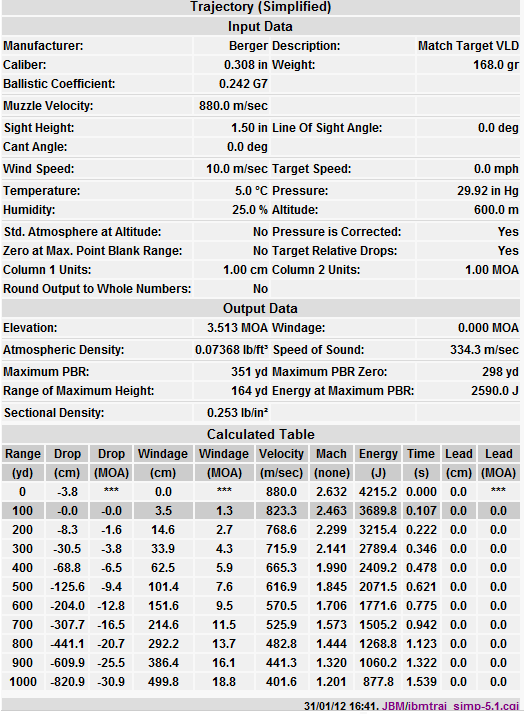

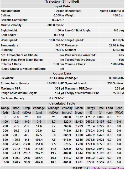

si has entrado estos datos en la ventana de captura
te saldrán estos resultados
Nos interesa lo que hay debajo de Calculated Table
Range es distancia, lo teníamos en (yd) luego son yardas.
Drop es caída del proyectil que lo hemos puesto en centímetros y la de la derecha es lo mismo pero en MOA
Windage es deriva por el viento, hay dos columnas, la primera en centímetros y la segunda en MOA.
Velocity es velocidad del proyectil a cada distancia, llegamos a las 1000 yardas por encima de 400m/s luego no debe haber problemas con su estabilidad.
Match, ni caso, si es superior a 1 es supersónico, inferior a 1 no lo es.
Energy, energía en julios a cada distancia
Time, tiempo de vuelo del proyectil en segundos.
Trastéalo un poco y cuando hayamos solventado las dudas que te queden nos complicamos un poco la vida con los ángulos del viento, en este ejemplo se presupone que el viento sopla perpendicular a la trayectoria del proyectil y esto casi siempre es mentira podrida.
