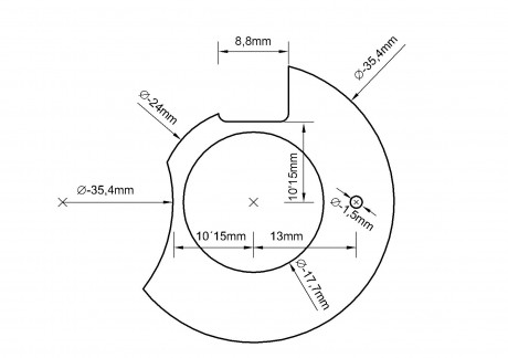

Como algunos sabeis he tenido una compra desafortunada, por llamarla de algún modo, de un revolver Hege del calibre 36 con armazón de latón.

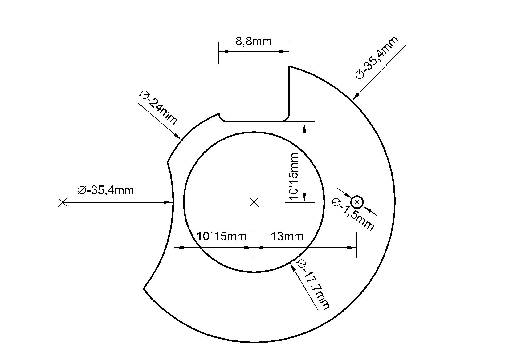

He pensado en repararlo (si se vislumbra viable sin demasiadas complicaciones) reforzando el área del escudo donde se recibe el impacto del retroceso del tambor de modo que se reparta en un área más amplia evitando que se imprima su relieve sobre el latón. Para ello pretendo incrustar una pletina de acero al carbono o inoxidable, de unos 2'2mm según mís cálculos y con la forma que se ve en el dibujo adjunto. La pletina se fijaría mediante un adhesivo tipo epoxi o algún otro procedimiento (acepto sugerencias).
De ese modo se consigue a la par eliminar holguras del tambor (oscila adelante-atrás 1'5mm aprox.)y dejar reforzada, a mi entender definitivamente, la zona que recibe el impacto del retroceso.
El pequeño taladro que aparece en la pletina sería para disponer, una vez adherida la pletina, un pasador incrustado en el bronce y remachado en su cabeza dejándolo al ras para reforzar la resistencia al giro de la pletina. Para ello el taladro debería avellanarse.
Mejor veis las fotos y el dibujo para entender la jugada.
SE ACEPTAN TODO TIPO DE SUGERENCIAS Y COMENTARIOS

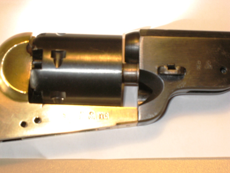

Como algunos sabeis he tenido una compra desafortunada, por llamarla de algún modo, de un revolver Hege 00
Aquí se ve el juego adelante/atrás que la incrustación del tambor en el escudo provoca dejando el revolver inutilizable

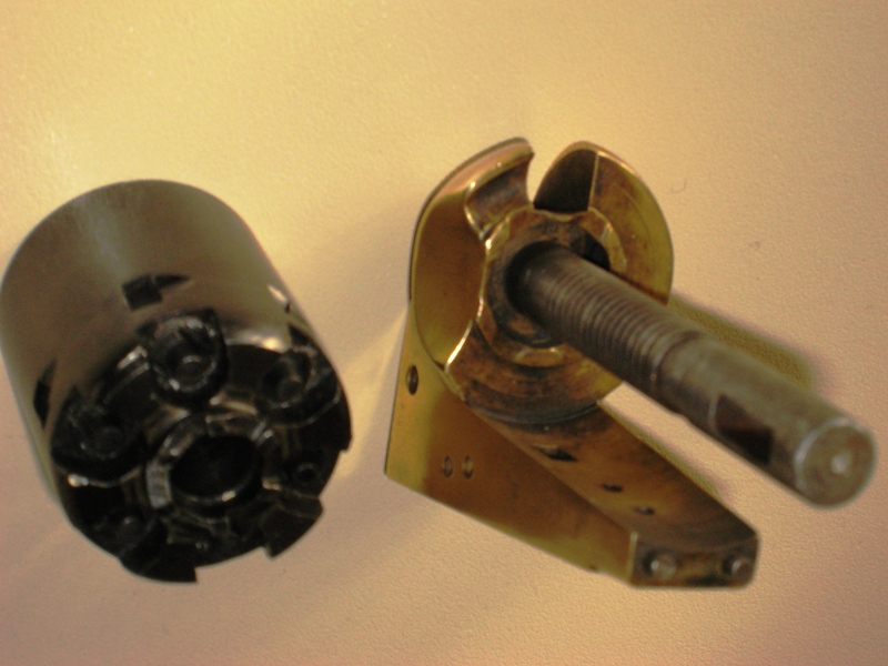

Como algunos sabeis he tenido una compra desafortunada, por llamarla de algún modo, de un revolver Hege 01
Aquí se ve la huella del tambor sobre el escudo, se ha incrustado su relieve en el latón.
Como algunos sabeis he tenido una compra desafortunada, por llamarla de algún modo, de un revolver Hege 02
Habría que eliminar y planificar la base de apoyo para adherir la pletina, que con su grosor disminuiría el juego del tambor hasta niveles admisibles y además daría refuerzo al latón actuando como placa de reparto del impacto del retroceso.

busca quien te lo pueda cortar a laser pasandole el plano en CAD para ahorrarte mucho tiempo de mecanizado, luego con rectificarlo a la medida te valdria.

como llevas el tema? esta semana estamos algo bajos de curro, si eso pasame un plano definitivo y te lo hago en la CNC. un saludo

De todos modos, gracias por tu ofrecimiento. Si te quieres entretener las dimensiones son las que figuran en el dibujo que puse.

Re: Reforzar escudo de latón en un Hege
Mensajepor Silexpedernal » 03 Ene 2012 16:40
¿No es suficiente con una arandela colocada en el eje?
Parece que el único sitio que parece desgastado es el rozamiento de las muescas del cilindro y eso, no parece demasiado tomate. Una arandela a la que se le elimine solo lo justo para que pase la uña.
¿Como lo veis?

Mensajepor LESAKO » 03 Ene 2012 16:49
O quizás simplemente una arandela del grosor adecuado que rodee la corona de escalones del tambor y que sirva como placa de reparto de la presión sobre el latón. En principio no haría falta ni pegarla...
De todas formas también tiene algo de juego el anclaje del cañón, no sé, creo que no merece la pena complicarse. La mayoría de las armas que tengo son especiales y todas están en muy buen estado, la verdad es que no me apetece tener un revolver frankenstein... y como tampoco quiero pasarlo como un billete falso, pues nada, para decoración.

Mensajepor Silexpedernal » 03 Ene 2012 16:52
LESAKO escribió:O quizás simplemente una arandela del grosor adecuado que rodee la corona de escalones del tambor y que sirva como placa de reparto de la presión sobre el latón. En principio no haría falta ni pegarla...
Ea, eso y a funcionar de maravilla

Mensajepor Silexpedernal » 03 Ene 2012 16:55
¿Y si es el eje el que tiene holgura y no es el marco?
Eso que dices me deja esa duda.
¿Puede girar ese eje media vuelta?

Mensajepor LESAKO » 03 Ene 2012 17:22
El eje está bastante fijo el, no tiene giro. Creo que podría fijar el cañón trabajando sobre la cuña.
Hombre, lo de la arandela no es perder mucho por
aquello de probar, las dimensiones del hueco son las que pone en la pieza que dibujé al principio, diámtro de 17'7mm, el grosor 2'2mm y el diámetro exterior unos 20'2mm.
La solución definitiva sería le pieza que he dibujado ya que es la que garantiza el mejor reparto de la presión sobre el latón.
