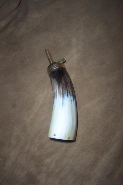

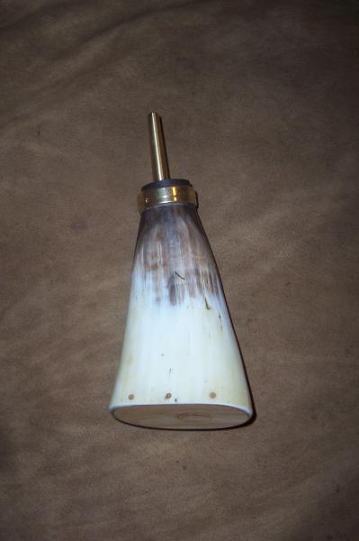

Tengo un amigo muy tradicional, y quería una polvorera de cuerno, pero no de estilo americano, grande, y con un simple tapón en la boquilla.
Él quería una de estilo europeo, aplanada y con boquilla dosificadora.
Me documenté un poco aquí y allá, y me puse manos a la obra.
No me gusta publicar en foros las cosas que hago, porque me da algo de pudor, como si quisiera hacerme publidad gratuita, pero como se ven pocas de éstas por aquí, me decido a poner un par de fotos.
La boquilla la tuve que pedir a Dixie Gun Works (pedí más cosas, ¿eh?), y el resto es trozo de cuerno de vaca tudanca, tapón de fresno, serrucho, cuchilla para rascar la superficie, limas, gubias (para ahuecar más el interior y adelgazar las paredes del cuerno), lija, tiempo y aceite de codo.

Enhorabuena. Te ha quedado chulísima.

Vaya Iurde, que guapa te ha quedado!!

Gracias, caballeros.
Supongo que podría haber rascado más el interior, y dejarla translúcida, como mandan los cánones, para ver el nivel de pólvora que queda.
Caben unos 125 gramos, que no está mal.
Ahora, si quiere grabados, que los haga él, que yo de momento, no tengo tiempo.

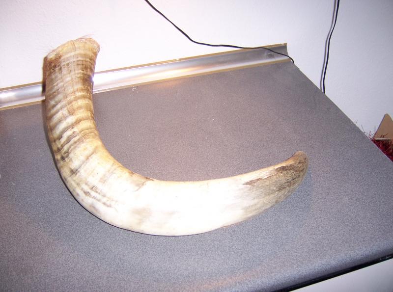

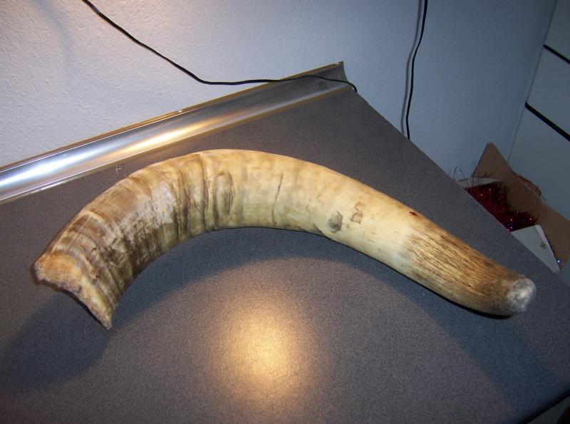

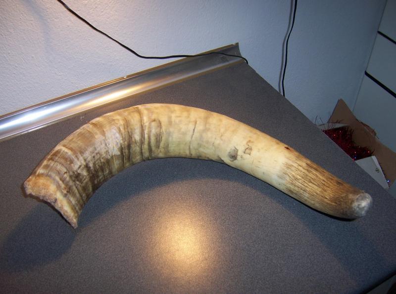

Pues yo ando en los mismos menesteres, pero por ahora únicamente puedo enseñaros LA MATERIA PRIMA,(de vaca avileña), en cuanto la termine, que será con tapa posterior de madera con pomo y tapón de madera en la punta, es decir TIPO AMERICANO, os la enseño
Te han quedado muy chulis.

Isabel,
Te recomiendo rascar la superficie, más que lijar.
Te puedes eternizar lijando.
Para el tapón posterior, es interesante tornearlo en forma de tronco de cono, y cocer un rato la boca del cuerno para ablandarlo.
Con él caliente, presentas el tapón, le das un par de golpes con un mazo para encajarlo, y lo dejas enfriar.
Luego, lo puedes fijar con clavos de madera.
Para la boquilla, van muy bien como tapón las clavijas de violín.
Y además es histórico.
Suerte, y enséñanos el resultado.
Tendrás que hacerte una medida de carga aparte.
A veces se usaba la punta del cuerno.

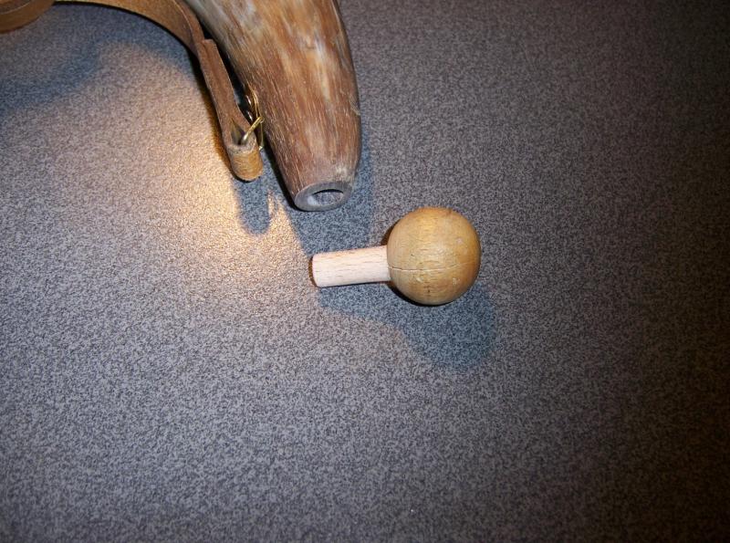

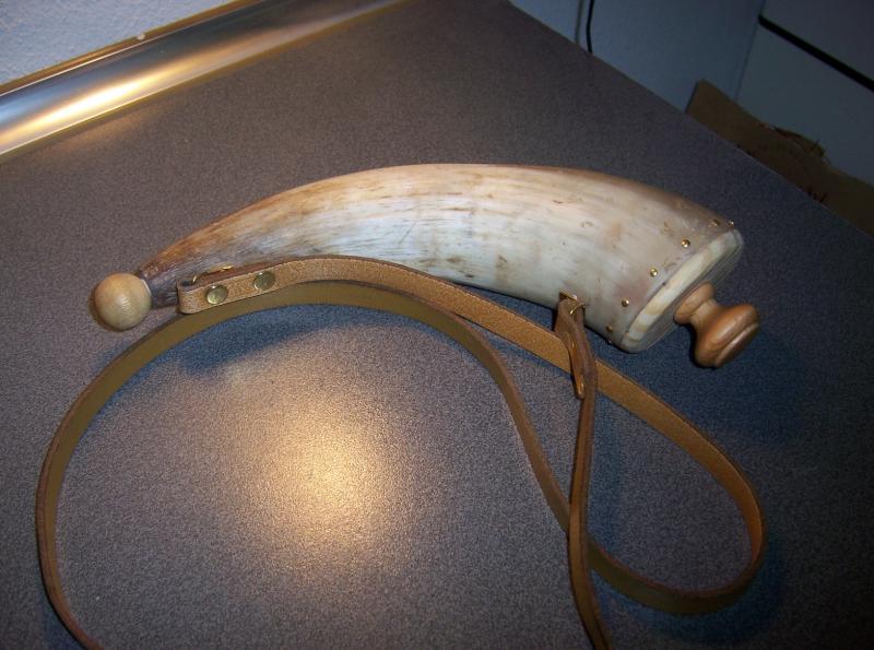

Buenas noches

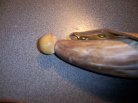

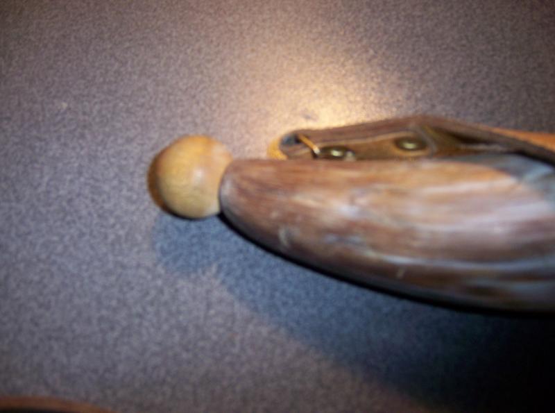

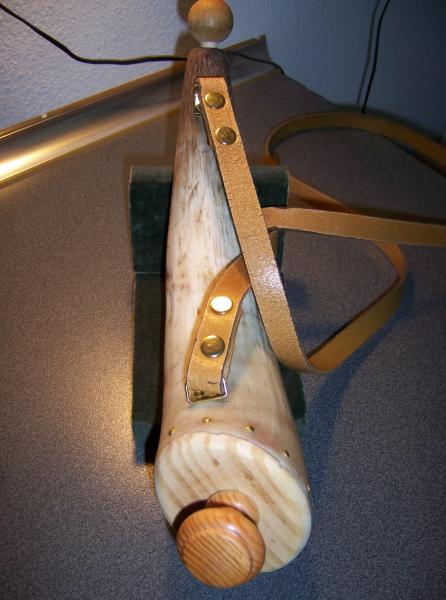

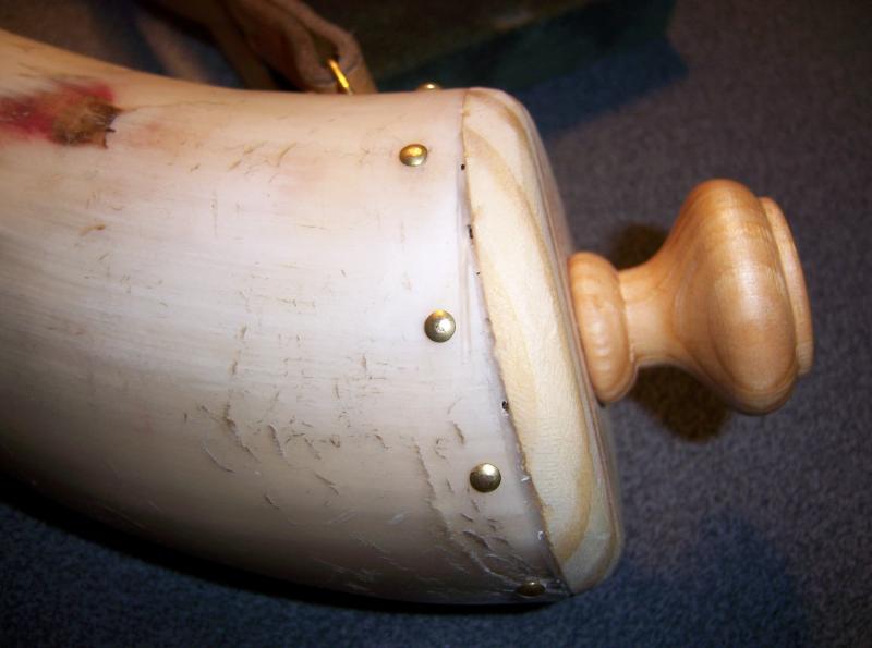

Pues aquí está, ¿qué os parece? caben 500 gr de pólvora.
El tapón de madera ajustado a la abertura, sellado con cola blanca y rematado con clavos dorados, el pomo pués de una puerta de cocina; el tapón de la punta, una bola perfumada, para los armarios de ropa, con una espiga, la correa recuperada de un viejo bolso, y unos colgadores de cuadros para sujetar la correa.
Coste 0,70 EUR de los colgadores (6 unidades)
Clavos dorados 1 EUR (blister de 25 unidades)
1 pomo de muebles de cocina 1,50 EUR.
TOTAL 3,20 EUR
La parte del cuerno usada es aproximadamente la mitad, la parte más gruesa creo que la voy a aplanar para hacer cachas.
La materia prima fue un regalo de mi carnicero.
Falta únicamente para darle un buen brillo y durabilidad una capa de barniz incoloro.
TOTAL 3,20 EUR

Más fotos

Hola ISABEL; Te ha quedado "de lujo".
Si la pules con una rueda de trapos (se puede colocar en un taladro) y pulimento fino (ambas cosas se encuentran en establecimientos de bricolaje como Leroy Merlin), no te hace falta darle barniz.

Gracias Salitre, lo del barniz, además de para homogeneizar las maderas servirá también para impermeabilizarla, con lo cual el contenido, POLVORA NEGRA, se conservará en óptimas condiciones, creo yo ¿nó?.

Jopé, Isabel, de lujo.
Estoy con Salitre: no le des barniz.
Es una pena, mujer.
Si rascas, lijas y pules (lana de acero, y luego pasta de pulir), el cuerno brilla ya bastante.
Si encima le das cera y frotas con un trapo, deslumbrará.
Y a la madera le puedes dar aceite o cera y ya vale para impermeabilizar.
El barniz es un acabado moderno, y además amarilleará y se craquelará.
De verdad, no lo barnices.
De todas formas, supongo que no vas a bañarte con la polvorera a cuestas, así que no te apures, que la humedad no llega a la pólvora ahí dentro.
Es una pena, mujer.

Gracias IURDE, barnizaré únicamente las maderas, y el cuerno a pulirlo, ¿esto ha sonado un poco raro nó?

Un poquito de nogalina en las dos maderas no les vendría nada mal antes de aceitarlas. Así adquiriría esa pátina oscura que da el paso del tiempo.
