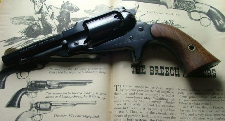

Hace muy poco que he adquirido este arma y estoy aún haciendole las modificacioes y ajuste precisos para poder utilizarlo con normalidad en "tiro de precisión", lo pongo entre comillas porque ya veremos lo que da de si, de momento promete, he tenido la suerte de que el primer dia que lo probé habia un compañero con un crono.
Mi arma es de Pietta y viene muy bien ajustada, es la versión en acero pavonado, de entrada he tenido que:
- Colocarle un punto sobre el que trae, este es muy corto y a 25 metros tira como 1 m alto, estoy ajustandolo.
- Rebajarle levemente el ancho del muelle real, ahora se puede montar el martillo con una sola mano, antes no.
El día de la prueba y con 10 grains de Suiza Nº1 + bola de cal .323 y 50 grains de https://www.13bolas.com daba 200 m/s, eso son 64 Julios, no es poco para un juguetito como este.

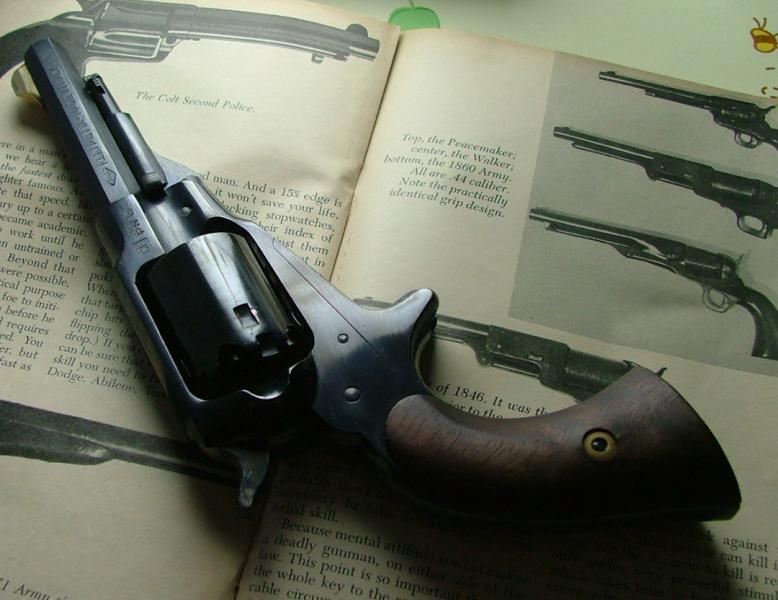

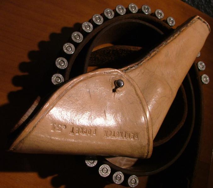

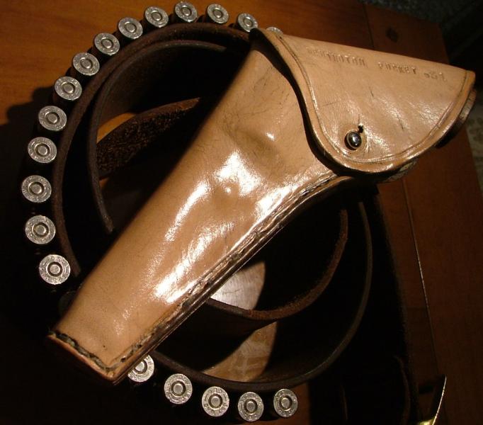

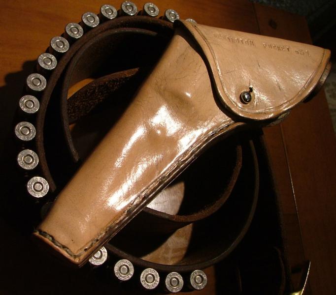

Me gustaría que en este post pusieramos mas experiencias y datos sobre este arma, yo iré tambien alimentandolo, de momento un par de fotgrafias de la funda que yo mismo le hecho al mío:
Hace muy poco que he adquirido este arma y estoy aún haciendole las modificacioes y ajuste precisos para 00
Hace muy poco que he adquirido este arma y estoy aún haciendole las modificacioes y ajuste precisos para 01

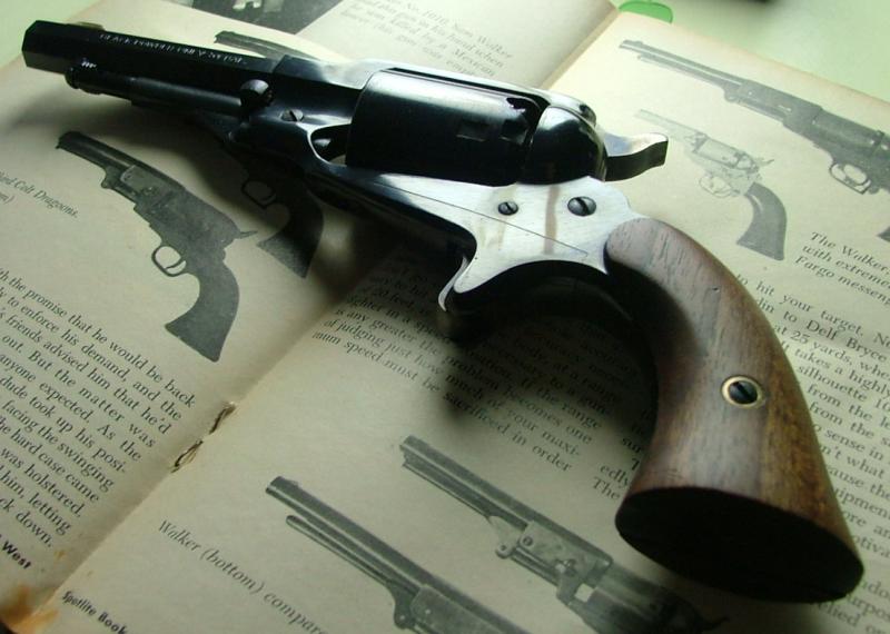

Lo tengo ya casi listo para haer la prueba de precisión... será la prueba de-fi-ni-ti-va... :mrgreen: , a ver lo que da de sí, antes tiraba 1 metro alto a 25 metros con el punto original, le he montado este postizo, es del orden de 3mm mas alto que el original, a ver como agrupa el pequeñín!!. :pists:
Hace muy poco que he adquirido este arma y estoy aún haciendole las modificacioes y ajuste precisos para 10

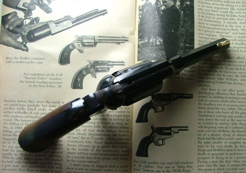

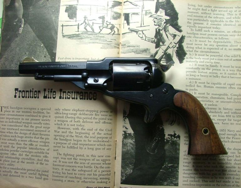

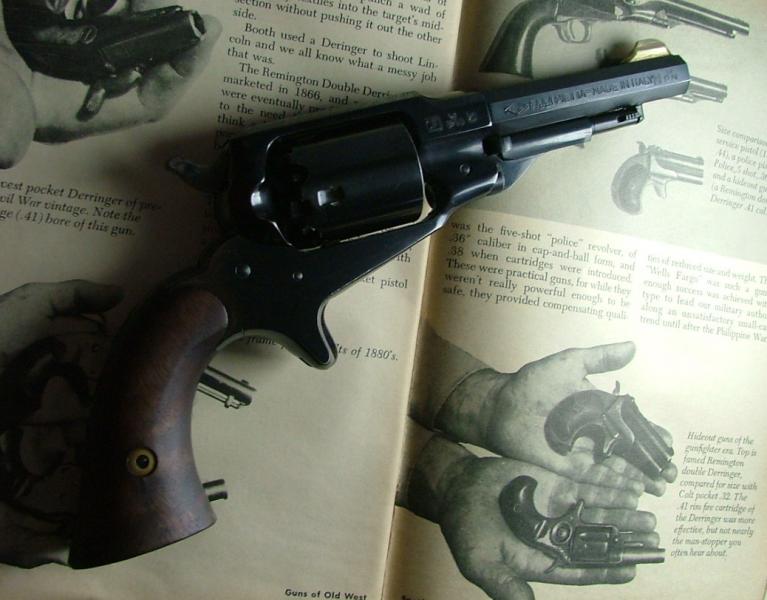

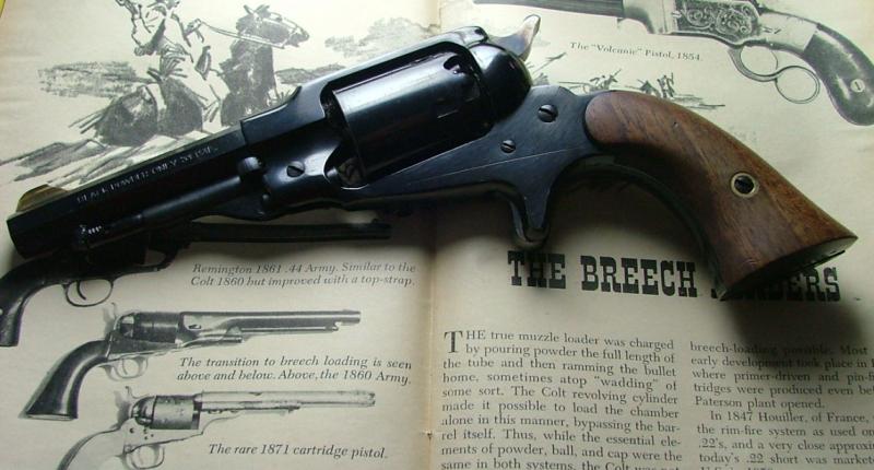

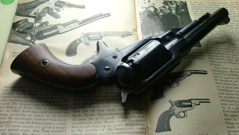

Venga!! un chorro de fotos para ilustrar el hilo, esto va de Remington Pocket 1863!! :band:
Hace muy poco que he adquirido este arma y estoy aún haciendole las modificacioes y ajuste precisos para 60
Hace muy poco que he adquirido este arma y estoy aún haciendole las modificacioes y ajuste precisos para 61
Hace muy poco que he adquirido este arma y estoy aún haciendole las modificacioes y ajuste precisos para 62

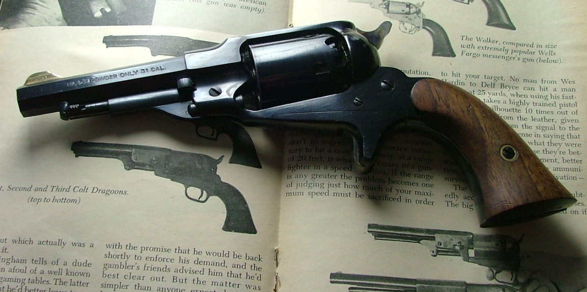

Mas :pists:
Hace muy poco que he adquirido este arma y estoy aún haciendole las modificacioes y ajuste precisos para 70
Hace muy poco que he adquirido este arma y estoy aún haciendole las modificacioes y ajuste precisos para 71
Hace muy poco que he adquirido este arma y estoy aún haciendole las modificacioes y ajuste precisos para 72

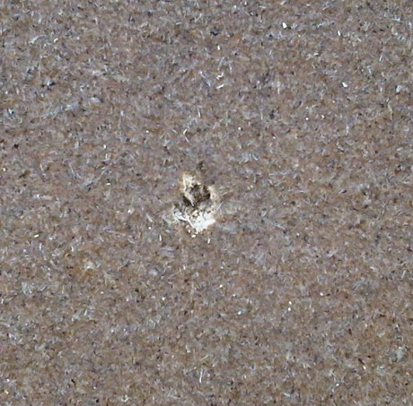

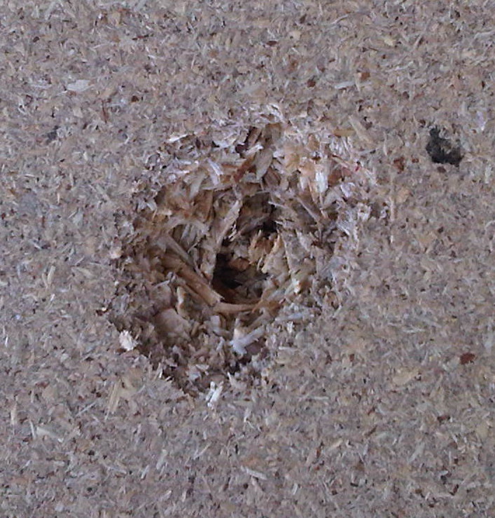

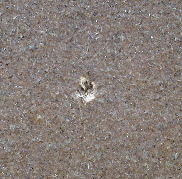

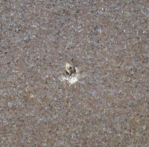

Como ya he comentado, al juguetito se le pueden sacar 200 Julios, ¿cuanto es eso?, esto en un aglomerado de 30 mm de espesor a 25 metros.
Hace muy poco que he adquirido este arma y estoy aún haciendole las modificacioes y ajuste precisos para 90
Entrada
Hace muy poco que he adquirido este arma y estoy aún haciendole las modificacioes y ajuste precisos para 91
Salida

sandokan escribió:Tras unos dias ausente porque me era imposible entrar en el foro (no me dejaba), ya estoy de vuelta para poner mas fotos delpequeñín y sus andanzas.
Si que tiene fuerza el cabroncete :lol: :lol:

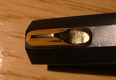

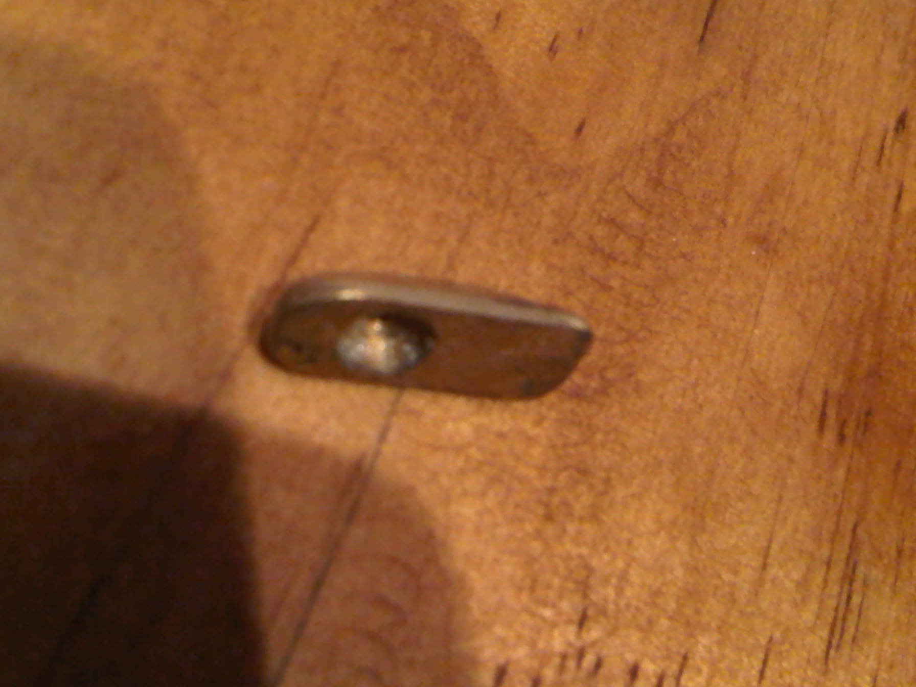

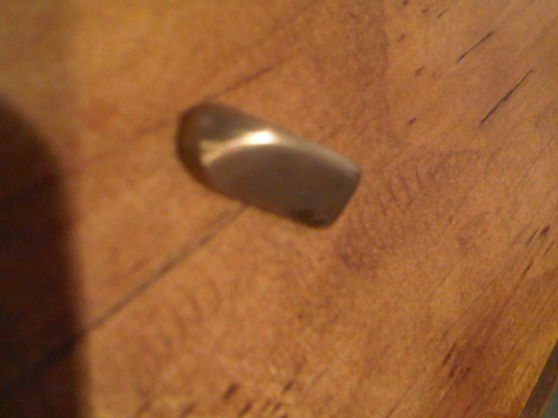

La forma de colocarle un punto postizo está chupado (siempre que esta no sea la primera vez que uno agarra una lima, esta condición es fundamental), partimos de la premisa de que la modificación tiene marcha atrás, no modificamos el arma de forma perpetua y el punto se puede retirar, el proceso, así por encima es este.
1.- Con lima, fabricar un punto de latón parecido al que queremos pero en bruto, crecido.
2.- Vaciar el interior para que pueda montarse sobre el original.
3.- Pegarlo sobre el cañón encima del original con un adhesivo extra fuerte como puede ser el que se recomienda en este hilo:
https://a-izquierdo.com/foro/viewtopic.php?t=19669
4.- Darle la forma definitiva sobre el cañón y ajustandolo mediante tiradas sucesivas hasta que el revolver agrupe donde queremos.
Conviene envolver la zona del cañón donde trabajamos con cinta aislante para no marcar ni rallar el pavonado.
Os pongo un ejemplo de uno que hice para un Colt Sheriff y que luego repetí.
Hace muy poco que he adquirido este arma y estoy aún haciendole las modificacioes y ajuste precisos para 130
Hace muy poco que he adquirido este arma y estoy aún haciendole las modificacioes y ajuste precisos para 131
