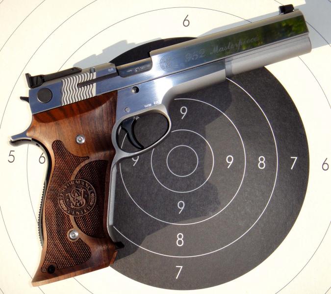

Hola compañeros, a ver si alguno de vosotros me podéis decir como extraer la aguja percutora de mi pistola S&W 952-2, en el modelo 1911 la extraigo sin problema pero en la S&W 952-2 no veo la manera de poder extraerla, si es posible ilustrarme con fotos o algun video, gracias.

se empuja la aguja acia adentro y se extrae el eje y la palanca del seguro acia un lado , cuidado con la bolita y el muelle del eje del seguro

Yo tambien he comprado una Smith&Wesson 952-2 y estoy loco con ella pero aún no se que municion le va bien, con la comprada nueva GECO da un buen pepinazo pero no se mueve de la mano. Pero he probado con recargada BA10 2,5 gn y no mecanizaba. Cargué con polvora de caza nº 5 la de escamitas, que me recomendaron y con 4gn iba igual de bien que las nuevas GECO. Como he visto que un forero decia que ponerle aceite en la corredera, le mecanizaba, he pensado en ponerle yo tambien y bajar la carga con BA10 a 3,8 a ver que pasa. Decidme algo para no romperme los cascos e ir mas directo al grano y que aceite uso. Yo suelo usar WD40.

Hola!!, yo tengo una S&W 952-2 de 5 pulgadas y siempre ha tirado con municion recargada sin problemas, mi receta es 4,8 grains de BA-9 o en su defecto la misma carga de Optima A, punta H&N troncoconica de 125 grains y 28 mm de LTC, la polvora BA-10 no es recomendable para el "9 mm Para" (hay que poner muy poca cantidad y es de quemado muy rapido), mi consejo es que recargues con la BA-9 de Vectan. El dia que la estrene no me mecanizaba y se me quedaban las vainas enganchadas en la ventana de expulsion, el motivo era que venia de fabrica sin una gota de aceite en las guias de la corredera asi que una gotita de aceite de armas en cada lado y hasta hoy ni un problema. Espero que te sirva de orientacion.
