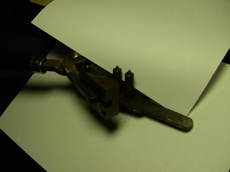

Primer intento de colar las fotos

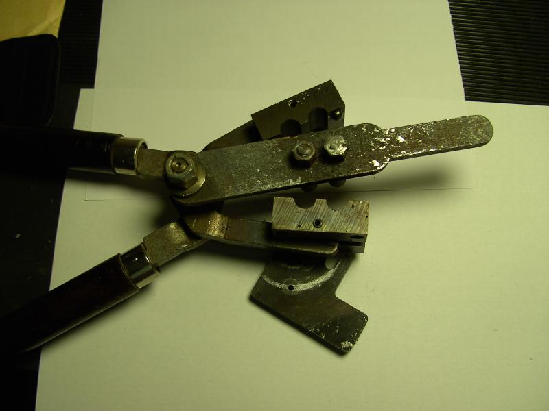

No me lo puedo creer, he sido capaz
Ahí va la segunda
Ahí va la segunda

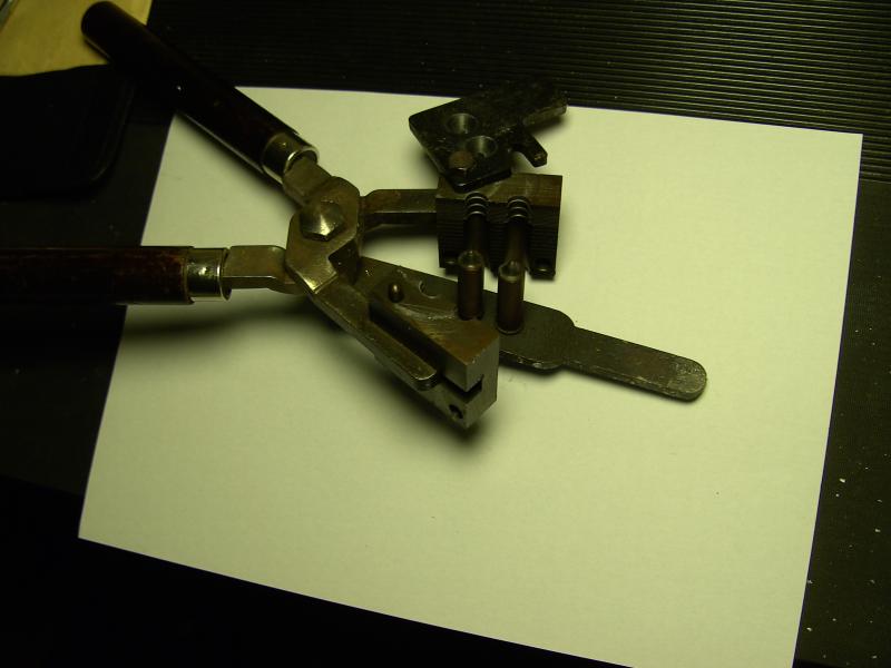

Mas fotos........al final hasta me gustará

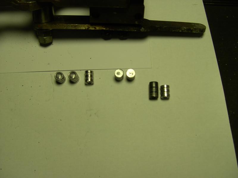

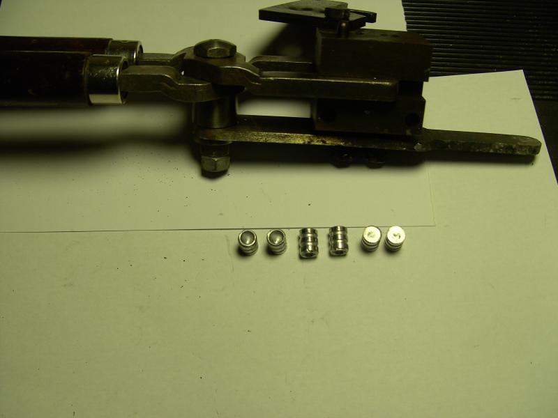

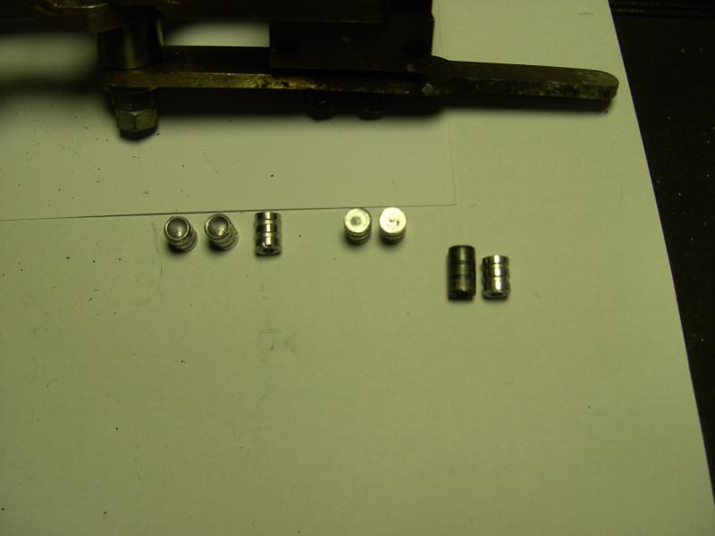

Ahora con los "productos"

Os pongo una punta RG de 98 grains para que veáis la importante diferencia con las mías de 74

Ahora un poco de literatura.
Como se aprecia es una RCBS de doble cavidad
La modificación no es precisamente sencilla por lo siguiente:
Hay que perforar el molde de forma perfectamente coaxial con el hueco del molde de la bala. Cualquier error en este sentido provocará que el cono esté descentrado y por lo tanto la punta será inestable.
Los dos "machos" tienen que ser exactamente iguales por evidente racionalidad de la producción. Si el consumo no va a ser muy elevado yo recomiendo hacer la modificación en un molde de una cavidad para eliminar el problema de producir puntas diferentes.
Hay que prolongar el pasador de la tenaza para añadir el soporte de los machos (esto es lo menos complicado)
Resumiendo, no es un asunto sencillo y requiere maquinaria de precisión, pero tampoco creo que sea un arco de iglesia. A mi me lo hicieron unos virgueros del torno y la fresa (no la de Lepe).
El hecho de que las puntas sean de 74 grains creo que ya lo he explicado (me interesa minimizar el retroceso para disparar series de cinco disparos en la prueba de velocidad militar). Si se quiere hacer un plomo mas pesado hay que acortar los machos y prolongar las cavidades a su exacto diámetro (esto no es sencillo).
No la tengo patentada por lo que todo el mundo es libre de copiarla
Un abrazo
Juan
