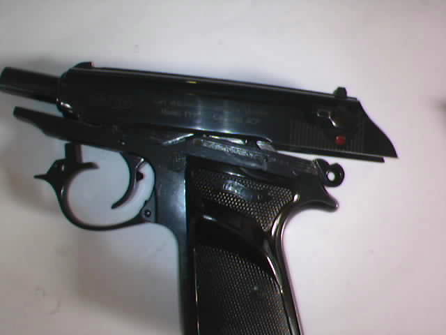

Re: TUTORIAL DESMONTAJE WALTHER PPK/E
Tiramos de la corredera hacia atrás del todo y la levantamos por detrás, ahora manteniéndola hacia arriba la dejamos ir hacia adelante sujetando la fuerza del muelle recuperador.

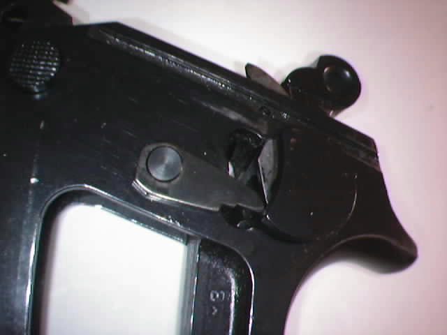

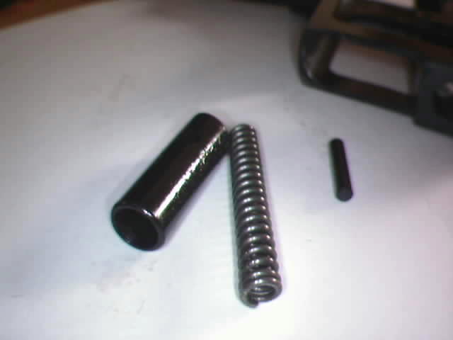

Sacamos el pasador de la tapa del muelle real del martillo presionando la tapa al mismo tiempo que empujamos con un botador el pasador.

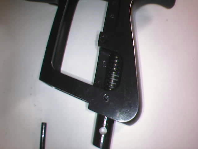

Sacamos el eje del guardamonte con un botador y un martillo de nylon o de bronce, hay que comprimir con fuerza su muelle para que salga con facilidad, no es necesario golpear fuerte si se hace bien.

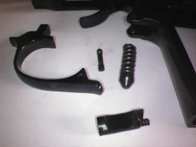

Saldrán el guardamontes, el muelle y su eje y por la izquierda la retenida del cargador y su muelle.

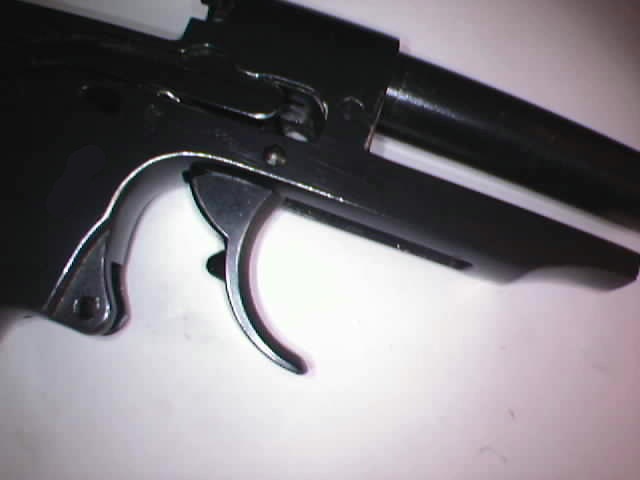

- Ubicación: León // Triana
Ahora vamos con la parte más complicada, el mecanismo de disparo.
El óxido y los políticos.
Sacamos el pasador del disparador.

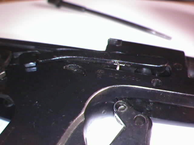

Empujamos la biela de disparo y el disparador todo lo que podamos hacia adelante, comprimiendo el muelle del seguro de aguja, giramos el disparador hacia la izquierda y sacamos la biela del alojamiento en el armazón, hasta que el disparador se desenganche del eje de la biela y el muelle del disparador se suelte de la ranura de la biela.
