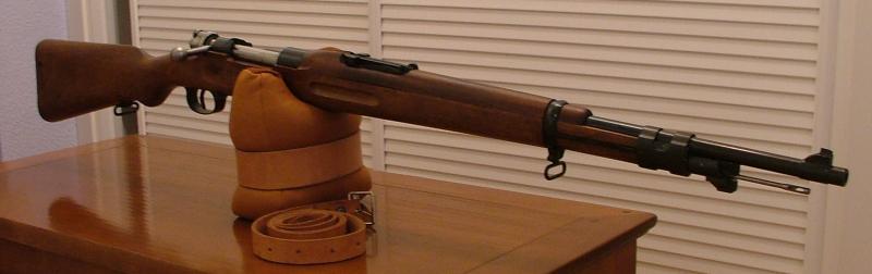

Muy buenas,
Ha caido en mis manos un Mauser Coruña en un estado excelente, sin disparar diría yo, conserva reseca la grsa de fabrica, el calibre es 7,62 o 308win (marcado como 7,62), cerca del número de serie aparece la inscripción Orion, hasta donde he podido averiguar existe una compañia en EEUU denominada Orion7 especialista en recamarar rifles Garand de la que hablan lindezas, ¿tendra algo que ver esta compañía con mi Coruña?, he buscado en el foro pero no aparece nada al respecto, ¿alguien sabe algo sobre el origen de este arma?.
Gracias por adelantado por las respuestas.
Os pongo un par de fotos para nuestro deleite. :birra^:

Parece ser que orion es un mayorista del estilo de frankonia, que compran y restauran o recamaran a otros calibres lotes de fusiles militares antiguos
HAUSER944
Mensajes: 181
Registrado: 13 Feb 2007 09:01
Re: Mauser Coruña Orion 7,62
Mensajepor HAUSER944 » 09 Mar 2011 09:19
Ese coruña fué recamarado por el ejercito español, supongo que fué un paso previo a la fabricación de los FR-8, yo tengo uno igual con el marcaje de 7'62 en un lateral de la recámara y salió de una subasta del ejercito hace unos 20 años. Lo único que el mío no tiene es el marcaje de Orion por que nunca fué exportado a Alemania.
Es normal que los mayoristas alemanes marquen las armas militares antiguas que venden con su sello por ejemplo kett o Orion.

O fue recamarada en España o fue una pequeña partida que salió ya de La Coruña en 7,62 para la marina.
Un compañero del foro creo que tenía uno y fue el que me lo comento.
edito:
Navegante01 dijo:
Hola a todos: yo tengo un Mauser K98 que salio de la fabrica de la Coruña en 1952 calibre 7,62, ademas no llego ni a usarse aunque ha estado de dotacion en alguna unidad, lo saque de la caja original, de esa partida se salvaron los cuatro o cinco que compramos particularmente en mi unidad el resto fueron destruidos. Ahora lo utilizo en caza y tiro y las agrupaciones a 300 con 308W de Sierra 150 Grains no tienen nada que envidiar y aun daria ventaja a algunas "joyas" modernas que no son nada malas pero Mauser es Mauser, el unico problema es conseguir originales y no copias mas o menos logradas, algunos cochinos pueden dar fe de lo que digo

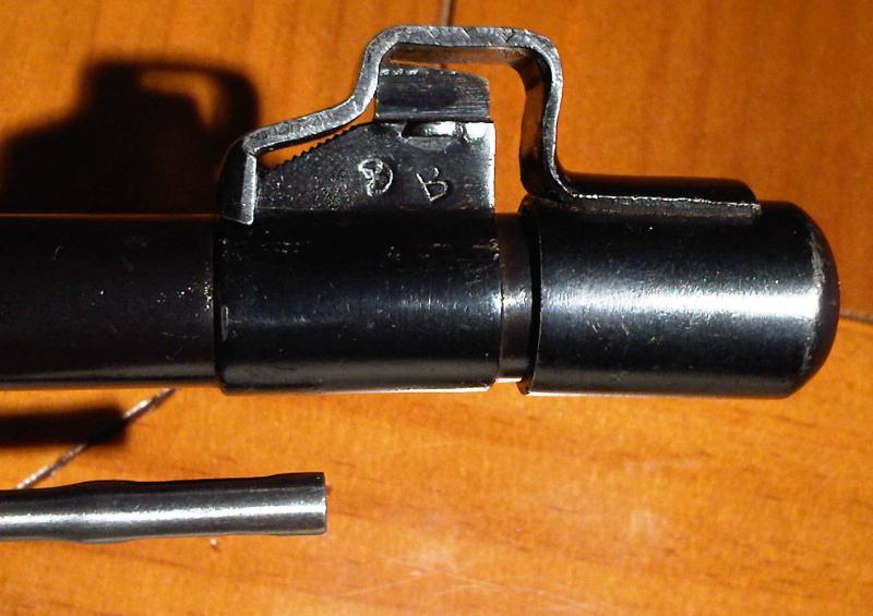

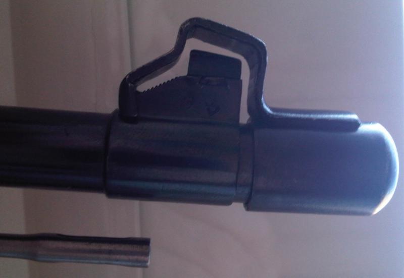

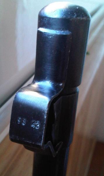

Mensajepor sandokan » 05 Oct 2011 19:21

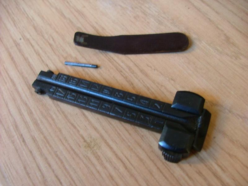

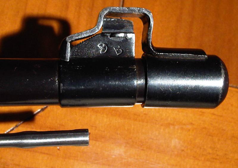

He conseguido un tapabocas y protector de punto original para este rifle, os pongo fotos porque las condiciones iniciales no eran las correctas (Foto 1) y ha habido que retrabajarlo un poco (foto 2) :mrgreen: , finalmente me ha gustado tanto que le he estampado el modelo del Mauser "98/43" :lol: .
Ya hace meses que tengo este rifle y definitivamente, para tirar en la galería a 100 metros, no le hace falta visor, ya pondré blancos cuando le tenga realmente a tiro aún me queda pulirlo un pelín mas.

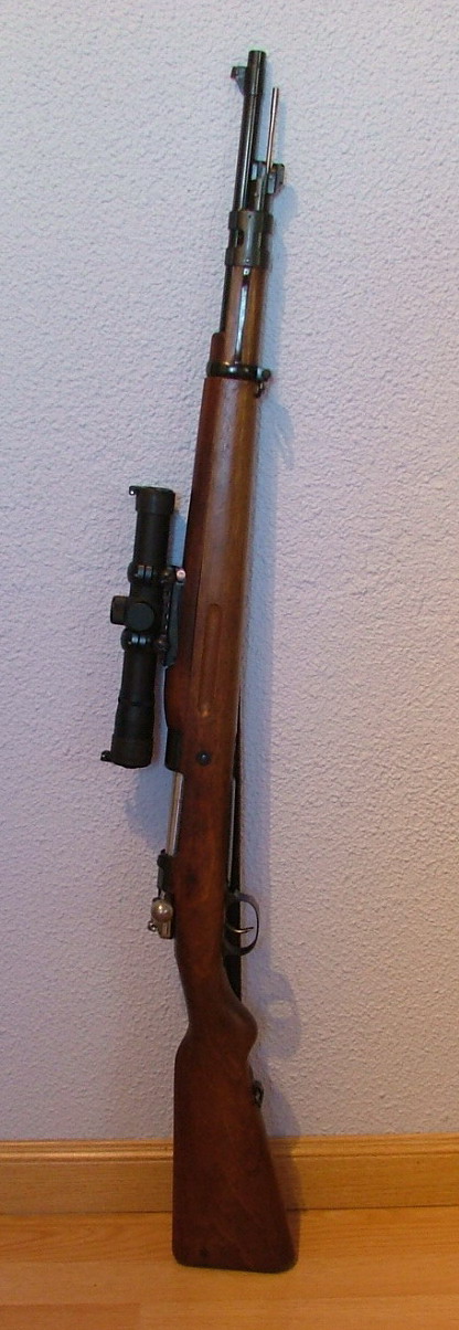

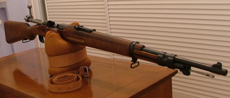

Mensajepor sandokan » 17 Ene 2012 23:10

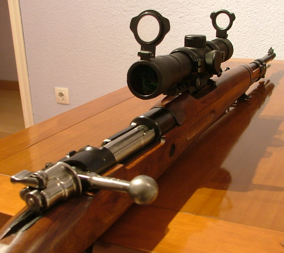

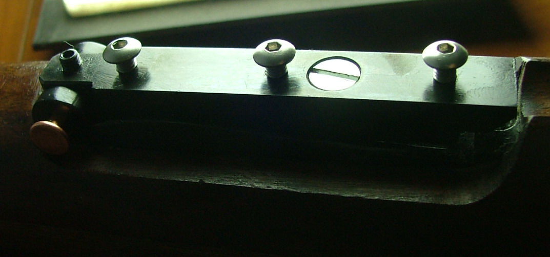

Mas cositas sobre este rifle!!!, ya me he cansado de tirar con miras abiertas (de todo se cansa uno), le voy a colocar una montura scout a esta preciosidad, y voy a hacerlo sin que se note (sin que se note que la puse cuando se la quite, sin joder el rifle en definitiva). Voy a empezar a recargar en breve y necesito un rifle con visor para 100 metros y ver como va, el rifle y mis recargas.
Por lo que he podido averiguar, las monturas scout que venden por ahí son deficientes, muy altas, se mueven, se desajustan y marcan el rifle, son imperfectas, os pongo una foto de como queda la criatura con unamontura comercial.

Mensajepor sandokan » 17 Ene 2012 23:16
Es evidente que una carril Weaver le quedan a este rifle como un cura dos pistolas, voy a fabricarle una montura como estas:
https://dutchman.rebooty.com/ler.html
He podido ya encarar el rifle con la montura provisional la de la foto y la sensación es muy buena, eso de mirar por el visor con los dos ojos abiertos gusta. A ver que sale de este proposito. :birra^:

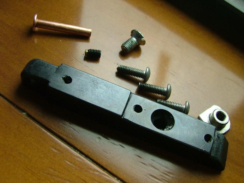

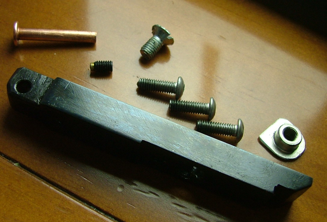

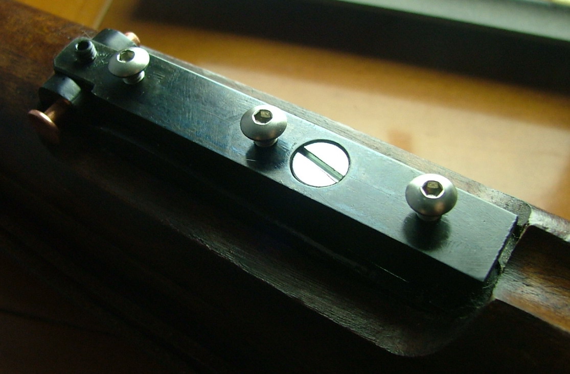

Mensajepor sandokan » 20 Ene 2012 22:39

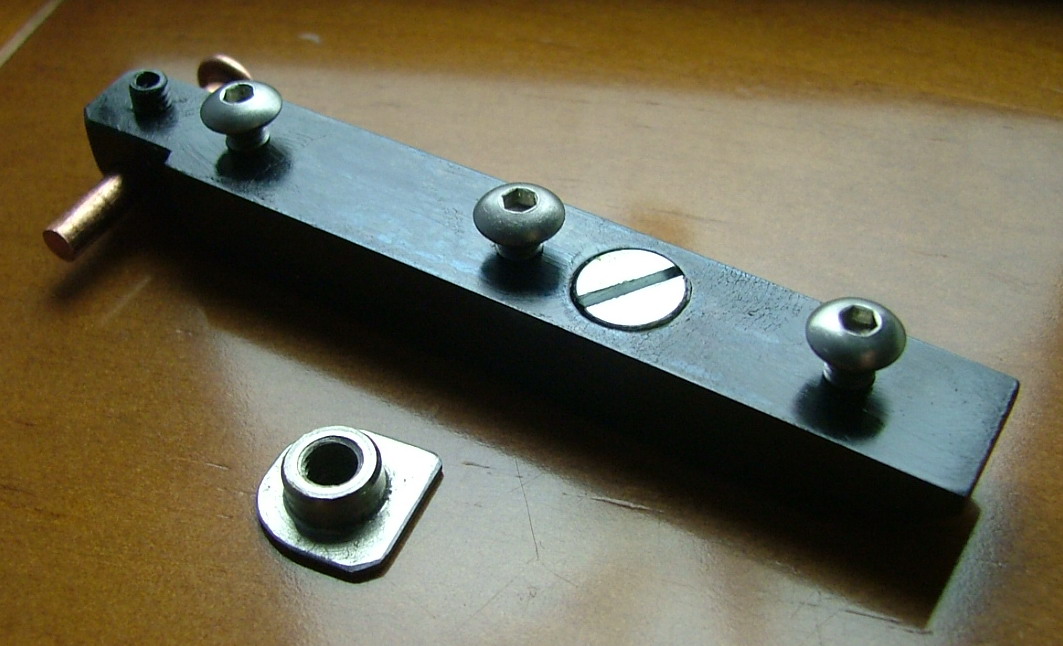

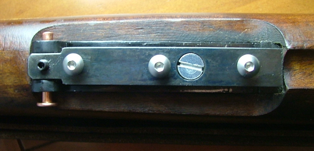

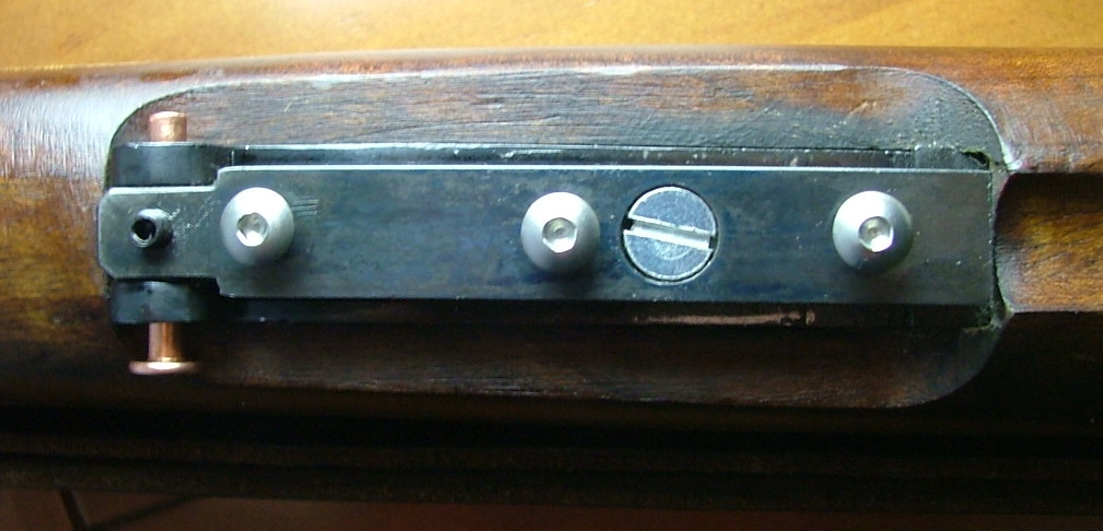

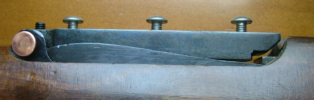

Ha costado (la he hecho a LIMA y con una piedra de esmeril) 8) , me ha salido a la segunda, pero ahora tiene uno la satisfacción de verla terminada :mrgreen: , ahí firmemente sujeta, sin holguras, ventajas del acero y de la adaptación personalizada a este arma, lo de la grasa es porque la acabo de pavonar en frio, suficiente para que no se oxide.
Todo conforme las istrucciones del paisano del link que puse arriba, esta montura nada tiene que ver con esas que venden por ahí de aluminio, solo queda comprar un carril Weaver comercial y atornillarselo arriba con los tornillos de que ya dispone, os pongo unas fotillos del resultado con la tornilla que lleva.
Muy buenas,
Ha caido en mis manos un Mauser Coruña en un estado excelente, sin disparar diría yo, conserva 110
Parte de Arriba
Muy buenas,
Ha caido en mis manos un Mauser Coruña en un estado excelente, sin disparar diría yo, conserva 111
Lateral
Muy buenas,
Ha caido en mis manos un Mauser Coruña en un estado excelente, sin disparar diría yo, conserva 112
Parte de Abajo

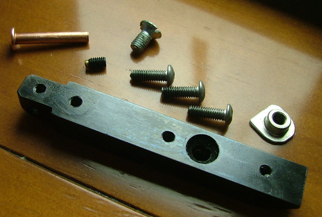

Mensajepor sandokan » 20 Ene 2012 22:43

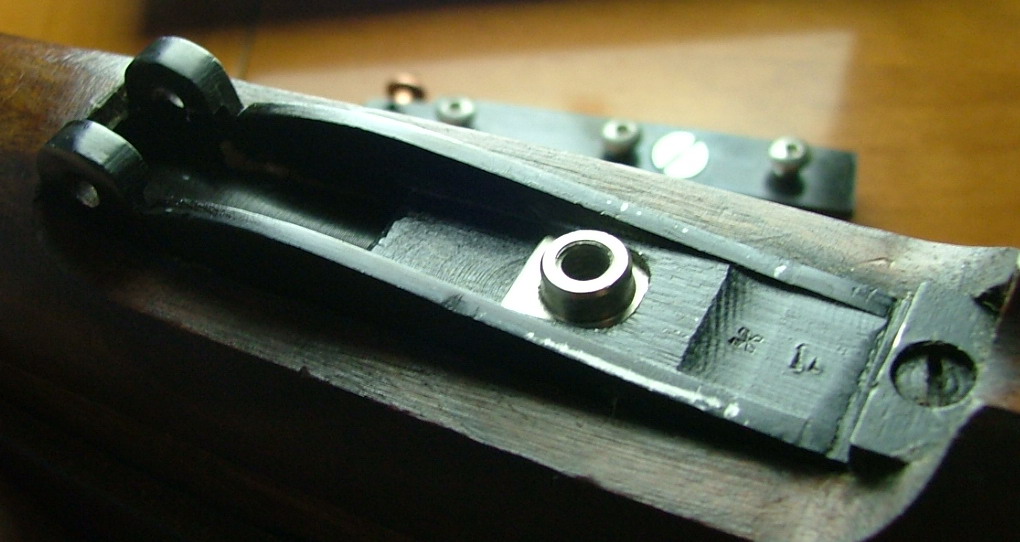

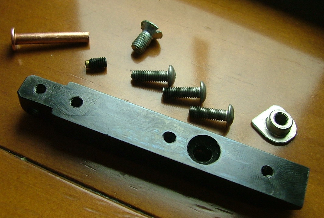

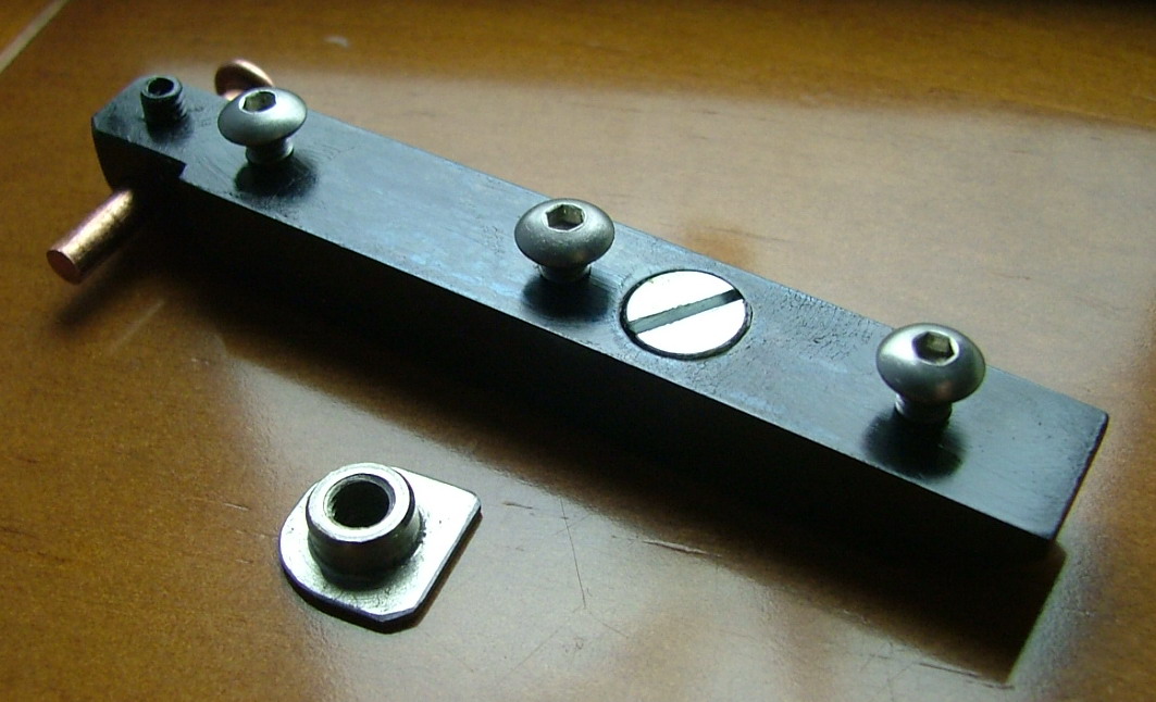

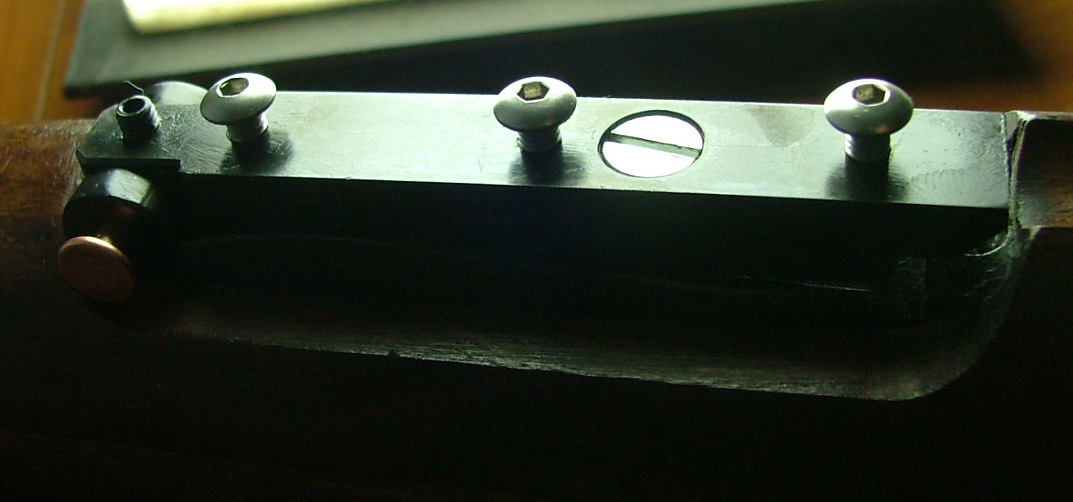

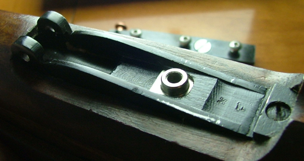

Unos detalles de la forma de montarla, quedará sueta por el tornillo avellanado de M5 (que luego será de acero pavonado, a juego) y por el pasador de diametro 4mm que tambien será de acero pavonado en un futuro cercano.
Muy buenas,
Ha caido en mis manos un Mauser Coruña en un estado excelente, sin disparar diría yo, conserva 120
Con su tornillería montada
Muy buenas,
Ha caido en mis manos un Mauser Coruña en un estado excelente, sin disparar diría yo, conserva 121
Rifle preparado para acogerla
Muy buenas,
Ha caido en mis manos un Mauser Coruña en un estado excelente, sin disparar diría yo, conserva 122
Firme y bien sujeta!!

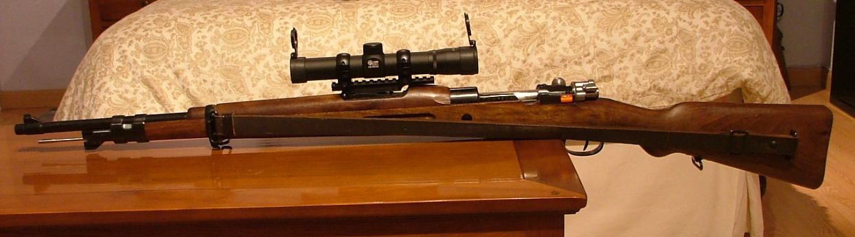

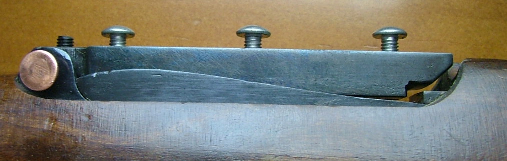

Mensajepor sandokan » 20 Ene 2012 22:46

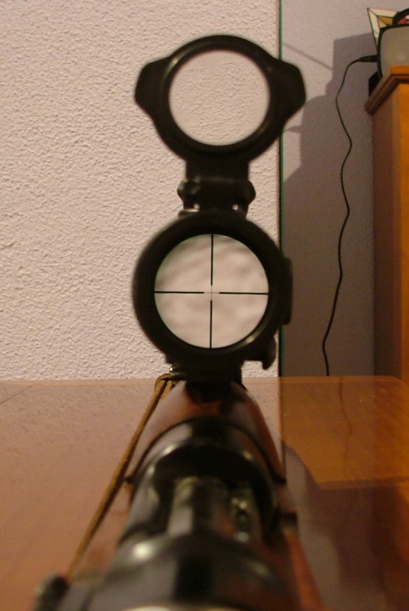

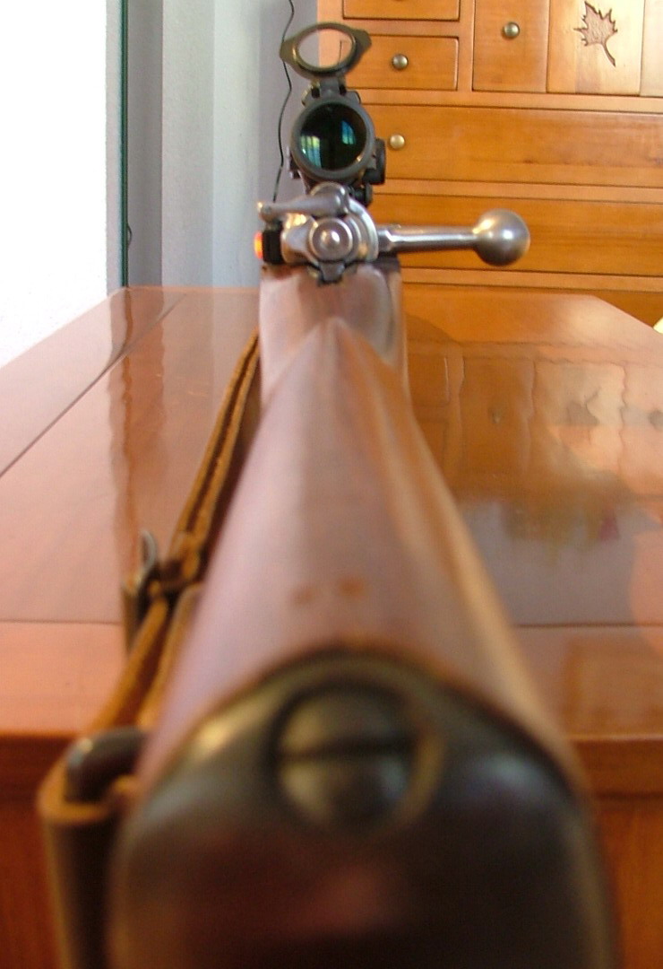

Como podeis ver, he seguido las indicaciones del paisano del link al detalle, no puede ser mas baja de lo que es, el visor quedará pegado al cañón, pero sin tocarlo.
Miedo me doy con este rifle en la mano :shock: :mrgreen: :mrgreen: :mrgreen: .

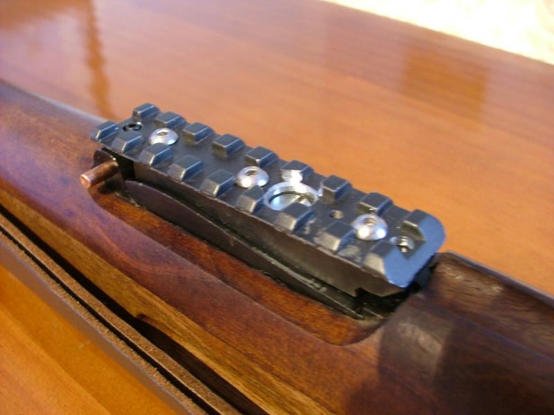

Mensajepor sandokan » 24 Ene 2012 18:14

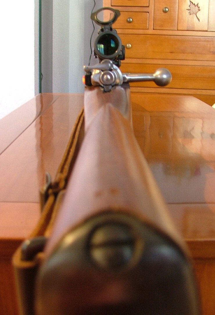

Gracias por los comentarios, recordad que la gracia del asunto es que la modificación es totalmente reversible y 3 minutos le desmonto esta montura y le pongo el alza original.
Ya está terminada, he atornillado firmemente un pequeño carril weaver sobre la montura y listo, ya solo queda ponerlo a tiro y castigar el 10!!! :ypist: :ypist: :ypist: .
No puedo dejar de insistir en que el encare del rifle de esta manera, mirando por el visor con los dos ojos abiertos es fabuloso.

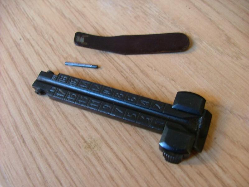

Detalle de los elementos que le han sido retirados y que pueden restituirse a capricho.
