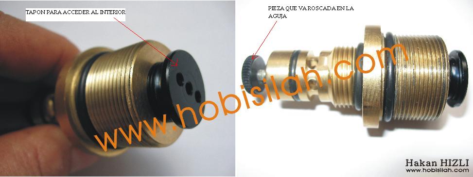

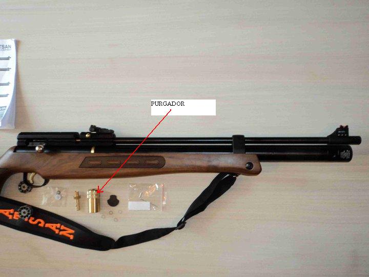

No lo probé, pero cambiar la aguja, como dice Jose es muy fácil, te pongo el procedimiento.
Primero sacas el depósito de aire aflojando a izquierdas, lo vacías con el purgador que te viene para ello, lo roscas y aprietas con una llave allen el tornillo que lleva en el centro, muy suavemente porque sino te llevaras un buen susto, jejej, es que eso me paso a mi, apreté rápido y salio el aire a una presión que te cagas.
Una vez vacío, cerciórate bien, quitas el purgador y con una llave fija (ya veras las ranuras par ello al lado de lo agujeros por donde sale el aire) desenroscas la válvula.
Una vez la válvula fuera tienes que quitar el tapón negro para acceder al interior, esta pieza también va roscada (en la 44 era de plástico e iba a presión), yo la quité con una mordaza.
Al quitarlo te saldrá el muelle que actúa sobre la aguja, el siguiente paso es sujetar la aguja con un destornillador por un extremo, y quitar la pieza que lleva roscada en el otro, yo lo hice igualmente con una mordaza, una vez quitada esta pieza, ya sale la aguja.
Ahora solo tienes que poner la aguja fina y seguir los pasos al contrario, como ves es fácil. Hecha un pelin de grasa de silicona en la junta de la aguja, y un poco de fijatornillos en la pieza que rosca en la susodicha aguja.
La pieza blanca que sale en la última foto y que pone 6,6mm no se para que es, también la trae en una bolsita aparte, yo no se la he puesto.
