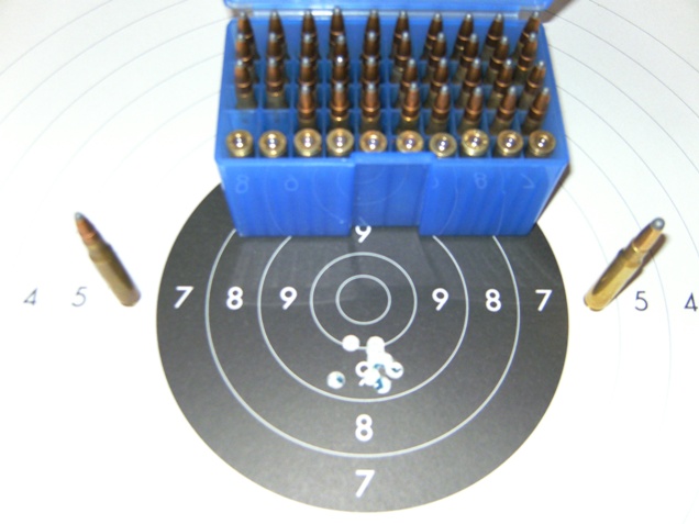

Hola
haber si hay algun coleguita que me pueda hechar una mano.
quiero provar el recargar para mosin y brithis 303 con punta de plomo dec 180n greins,alguien me puede indicar con tubal 5000 que cargas tendria que colocar, por supuesto con gachet y pienso que con relleno de algodon.
gracias

Tubal 5000 es mucha polvora para cargas reducidas, la gente esta usando estas balas para tirar a 50m en los campos que hay de esa distancia ya que pocos tienen acceso a los de 100m o más.
En esos calibres medios se cargan entre 8 y 14gr de polvoras de escopeta sin relleno y sacan un tiro muy suave incluso preciso si se hace bien la faena, además no es muy exigente en el proceso de recarga para ser preciso, solo hay que cuidar más el recalibrado de la punta, su lubrificación y el proceso de montado en la vaina. Con eso el resultado suele ser muy gratificante. Si SecretariodelClub nos lee podría poner unas fotos de blancos que hizo con este material y comprabarás que no exagero.
En cuanto a los gascheks, te recuerdo que hay de dos tipos, los normales y los crimp-on que se agarran a la base de bala (suelen ser Hornady) mordidendola al recalibrarla. Los normales dan mejor resultado en precisión que los crimp-on pero no deben sobrepasar el cuello de las vainas abotelladas pues al ir sueltos se pueden caer en la polvora, en vainas rectas no hay ese problema.

LESAKO escribió:Tubal 5000 es mucha polvora para cargas reducidas, la gente esta usando estas balas para tirar a 50m en los campos que hay de esa distancia ya que pocos tienen acceso a los de 100m o más.
Hola LESAKO, puedo colocar distintos blancos y
pruebas con distintas puntas....ya sabes todas
con calibre 30-06. Polvoras..... todas las que caen en mi mano.....de escopeta.

Ya sabía yo que Secre no me iba a dejar mal... :apla:
