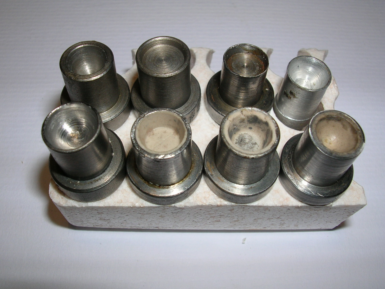

Pues la solución es de lo mas facil, me explico.
Tu problema es el mismo que yo tenia cuando compre el mejor molde que he encontrado para el 9mm, es un H&G nº 275 swc de 125 gn. y que curiosamente es el mismo diseño que el tu comentas en dos calibres diferentes, es mas este saeco es copia del nº 68 de H&G (Hensley & Gibbs) tal vez la mejor punta para el 45.
Esto es lo que hice que es lo mismo que tendras que hcer tu y se acabaran tus problemas.
Me busque un top punch para la engrasadora que era para punta swc, en mi caso era del 38/357 y lo rellene con un poco de masilla de dos componentes (desengrasa el top para que pegue la masilla), lo instale en recalibradora y puse una punta bien hecha del molde en cuestión como si fuera a recalibrarla, le puse grasa a la punta en la "punta" a modo de desmoldante y presione suavemente el top punch, con la recalibradora, con la punta hasta que esta se introdujo en el dado recalibrador un par de milimetros para que se quedara bien alienada y centrada, la masilla reboso un poco por fuera de top punch y ahi se quedo todo sin tocar hasta el dia siguiente, pasado ese tiempo levante la palanca de la recalibradora despegue con cuidado la punta del top puch, recorte el sobrante de fuera y voilá ahi tenia un hibrido de top punch lyman-rcbs para una punta H&G, con este metodo no hay punta que no tenga su top p. No hay problema de que no te salga a la primera pues puedes quitar la masilla y hacerlo de nuevo, yo utilice masilla de dos componentes de la que se pone en las empuñaduras, de color marron marca Ceys aunque hay otras que pueden valer.Despues de este he hecho varios para otras puntas con identicos resultados

Aqui tienes una foto de los top punch tuneados.

Muchas gracias por tu respuesta, la cuestión es que saeco si fabrica un top punch para las recalibradoras RCBS y Lyman, pero en los sitios que lo tienen es por encargo y carisimo, no se si el importador de Reding Reloading, que creo que está en Valencia, lo tendrá. De todos modos yo adaptaré uno como tu me comentas y para salir del paso me funcionará.
Algunas veces cuando recalibro puntas de turquesas Lee, como hay que buscarles algún Top punch de Rcbs o Lyman que sea de alguna punta parecida, si al recalibrar las marca en algún sitio, los meto en el taladro y con una lima afilada, a modo de cuchilla de torno, les como un poco donde hace falta, luego los pulo con lija fina y a funcionar.
