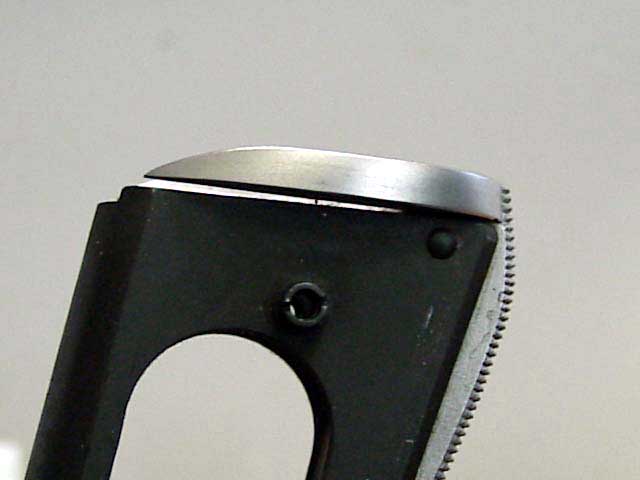

pgv1973 escribió:marchoso escribió:Muchas gracias Manolo.
Algo así es lo que estoy buscando, pues del segundo tengo dos de la Infinity scepter.
Hablaré con indy, ya que lo quiero a modo de capricho pues la Les Baer trae el de casa ajustado a mano y numerado.
Un saludo y gracias por los enlaces.
A disfrutar amigo de esa máquina. El asunto del atolvamiento no fui capaz de resolverlo ya que ni los Wilson Combat ni los EGW se adaptan a esta Les Baer (el alojamiento del muelle real no queda bien asentado). De hecho los de Les Baer solicitan enviar TODA LA PISTOLA para acoplar un atolvamiento unido al alojamiento del muelle real. Parece ser que los magwell de Smith&Alexander encajan bien en las Les Baer...otra opción es pedirlo directamente a Les Baer...
Yo también creo que el arma mejora bastante con un magwell en inox acoplado...una pena que no lo traiga de serie.
Con eso, quedará mejor que perfecta...

El brocal de Smith&Alexander, es para el modelo 1911A1, lo unico que diferencia a este brocal de los demas, por si no lo sabeis, es que esta hecho de una sola pieza, y patentado, por eso, todos los demas fabricantes, la hacen en dos piezas.
Y me extraña, pero que muchisimo, que este brocal, si valga para Les Baer, y los otros,no.
Aparte, de que este brocal,puede que te quede como en la foto, y que tendras que forzarlo un poco, normalmente, poniendo una llave allen, y haciendo fuerza hacia abajo.
En cambio, este problema, no existe para los brocales de dos piezas, que encajan perfectamente
Y no me extraña, para nada, que la casa, recomiende que ante cualquier modificacion del arma, que se le envie, pero estamos en España, y eso es, inviable.
Aparte, que a una 1911, por muy buena que sea, cualquier persona, medianamente mañosa, le puede instalar ella misma los accesorios que quiera.

Creo que la respuesta podía radicar en comprar solo la pieza del brocal con el tornillo ayen y hacerle el paso de rosca al que trae original la Les Baer.

No solo es la rosca, aparte que no venden el brocal suelto.
El brocal, en este modelo, lleva una cola de milano (macho) que encaja en el alojamiento del muelle real, con la funcion de que no se mueva de su sitio el brocal, porque si llevara solo el tornillo, el brocal se moveria hacia los lados, por mucho que apretases.
Ademas, incluso creo que si solo fuera roscado, cualquier manitas, con una radial y una lima, podria hacerse uno, pues no tiene un mecanizado, digamos, excesivamente complejo, pues, no es mas que una U de acero.
Aunque sea una magnifica, y sanamente envidiada por mi parte, Les Baer, esta hecha con las cotas de una 1911A1, solo que sus cotas en las piezas moviles, estan mucho mas ajustadas que en una Colt standard,( a mano, por supuesto) por eso cuestan un riñon.
No creo que con el brocal de Fusion, tengas el mas minimo problema, ademas, el tono mate que trae, es identico al tuyo. El mio, lo he pulido.
Ademas, por 80 y poco de euros que cuesta este brocal, comprado a Indy, claro, no merece la pena meterse en fregados con el alojamiento original del arma.

Bueno, y para acabar, tambien se puede dar un repaso al canto interior del armazon, y quedaria asi, mas o menos, que sera un dia de estos.
