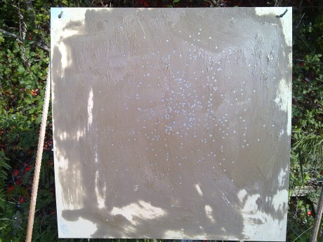

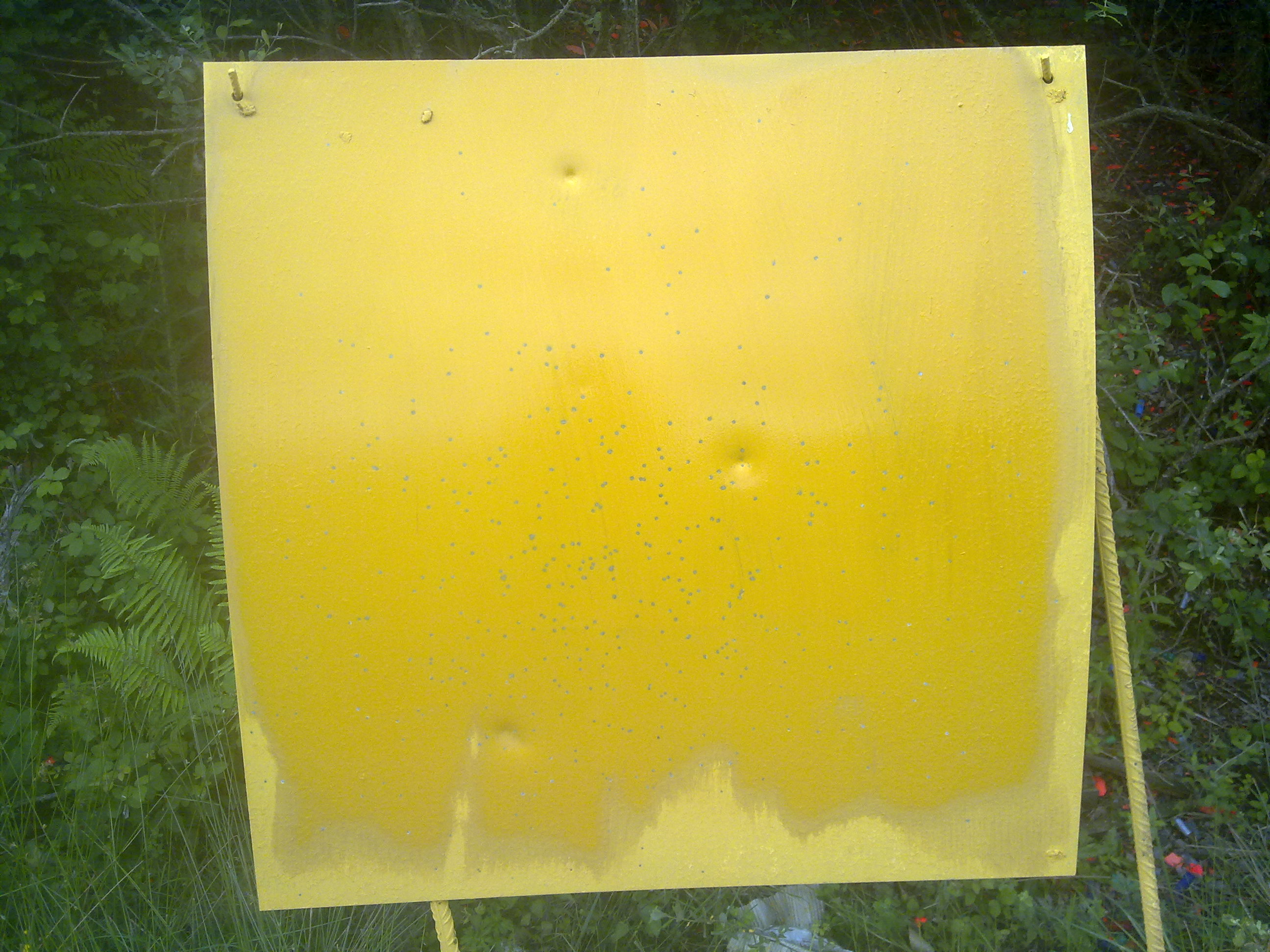

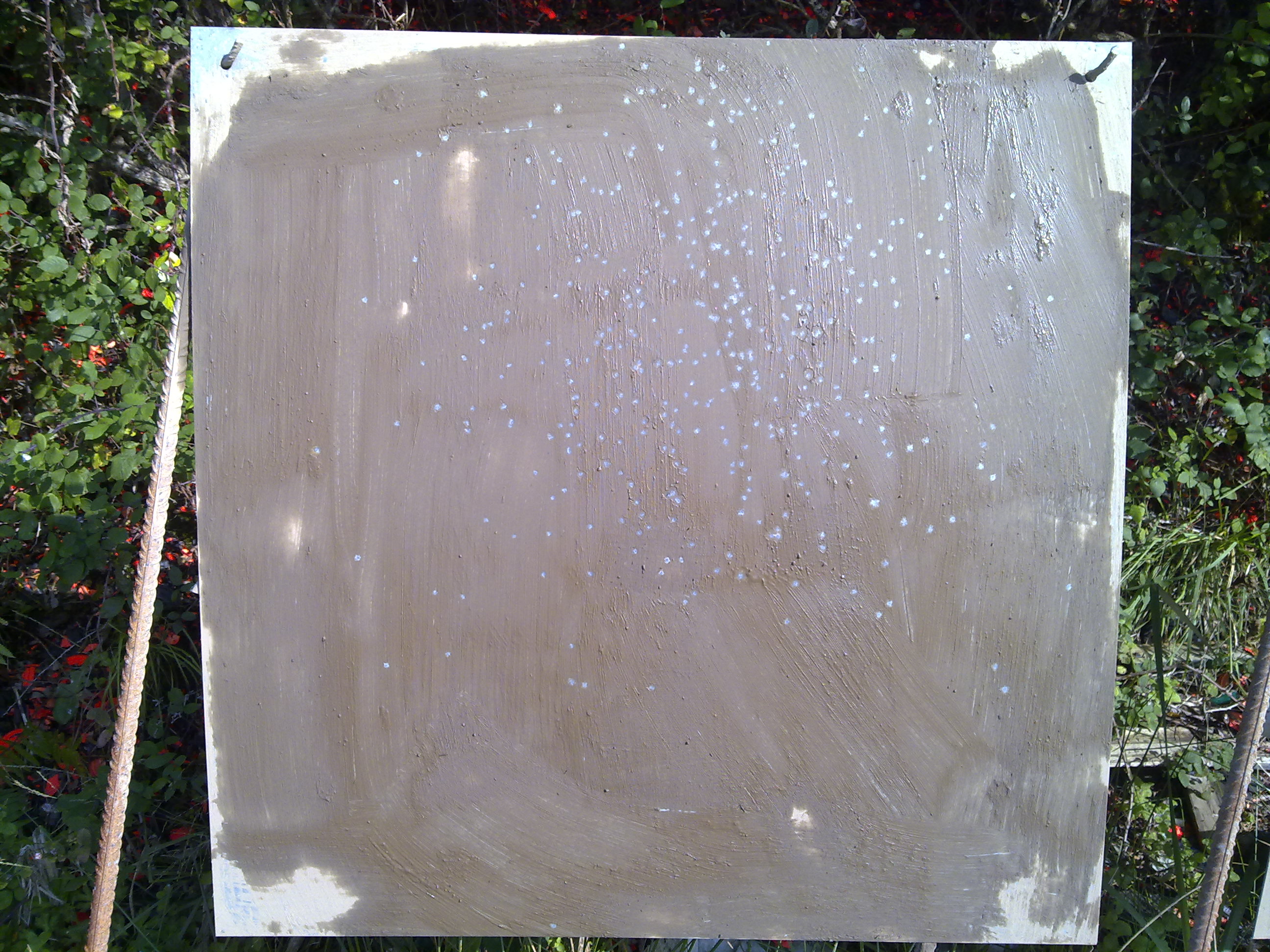

Empezaré yo mismo.
Escopeta: Beretta AL391 Urika
Cartucho: Saga Skeet 24gr. plomo 9
Distancia: 25 metros.
Choke: cilíndrico.
La idea de este hilo es mostrar cómo plomean y agrupan nuestras escopetas y cartuchos.
Nos puede servir 10
Última edición por skeet el 23 May 2011 12:45, editado 1 vez en total.

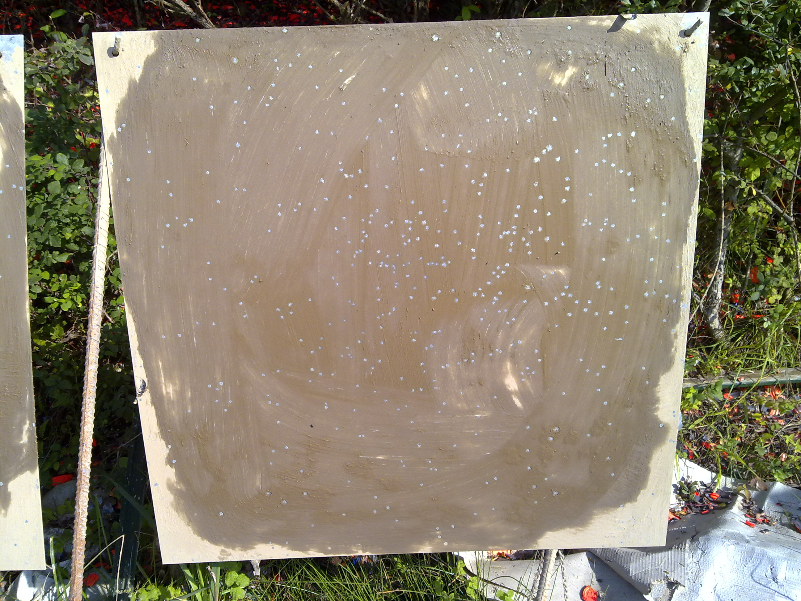

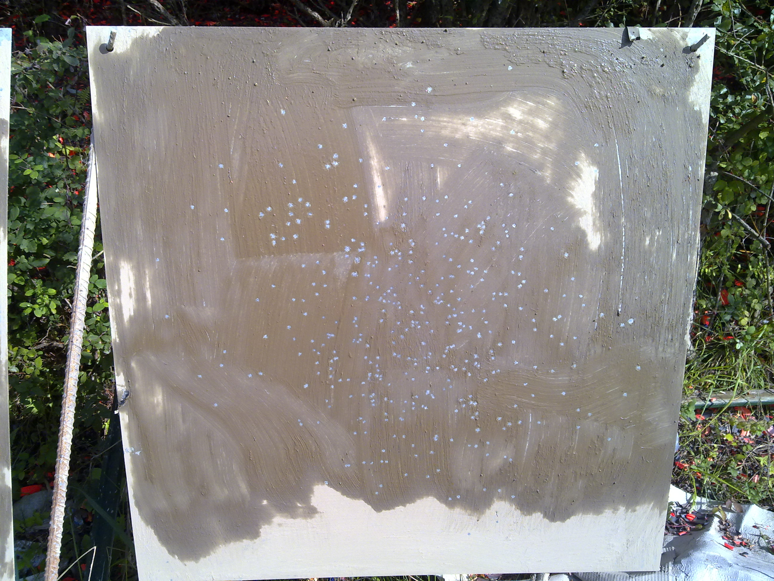

Mensajepor skeet » 23 May 2011 12:45
Choke: ****
Nos puede servir 20

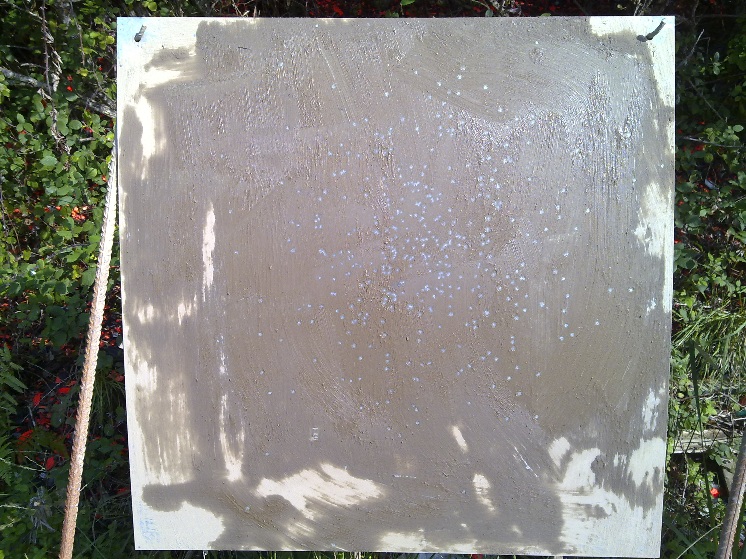

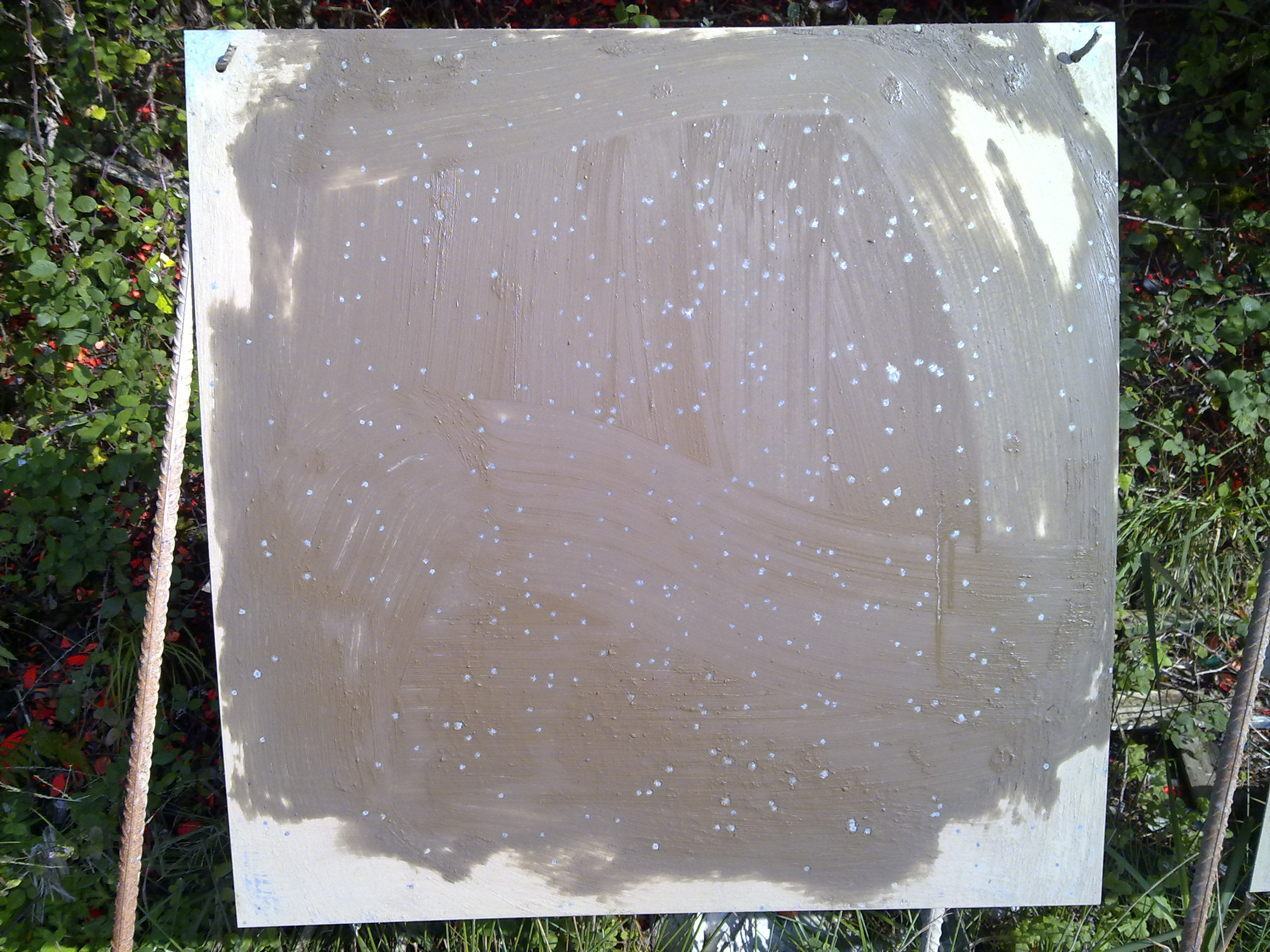

Mensajepor skeet » 23 May 2011 12:46
Choke: ***
Nos puede servir 30

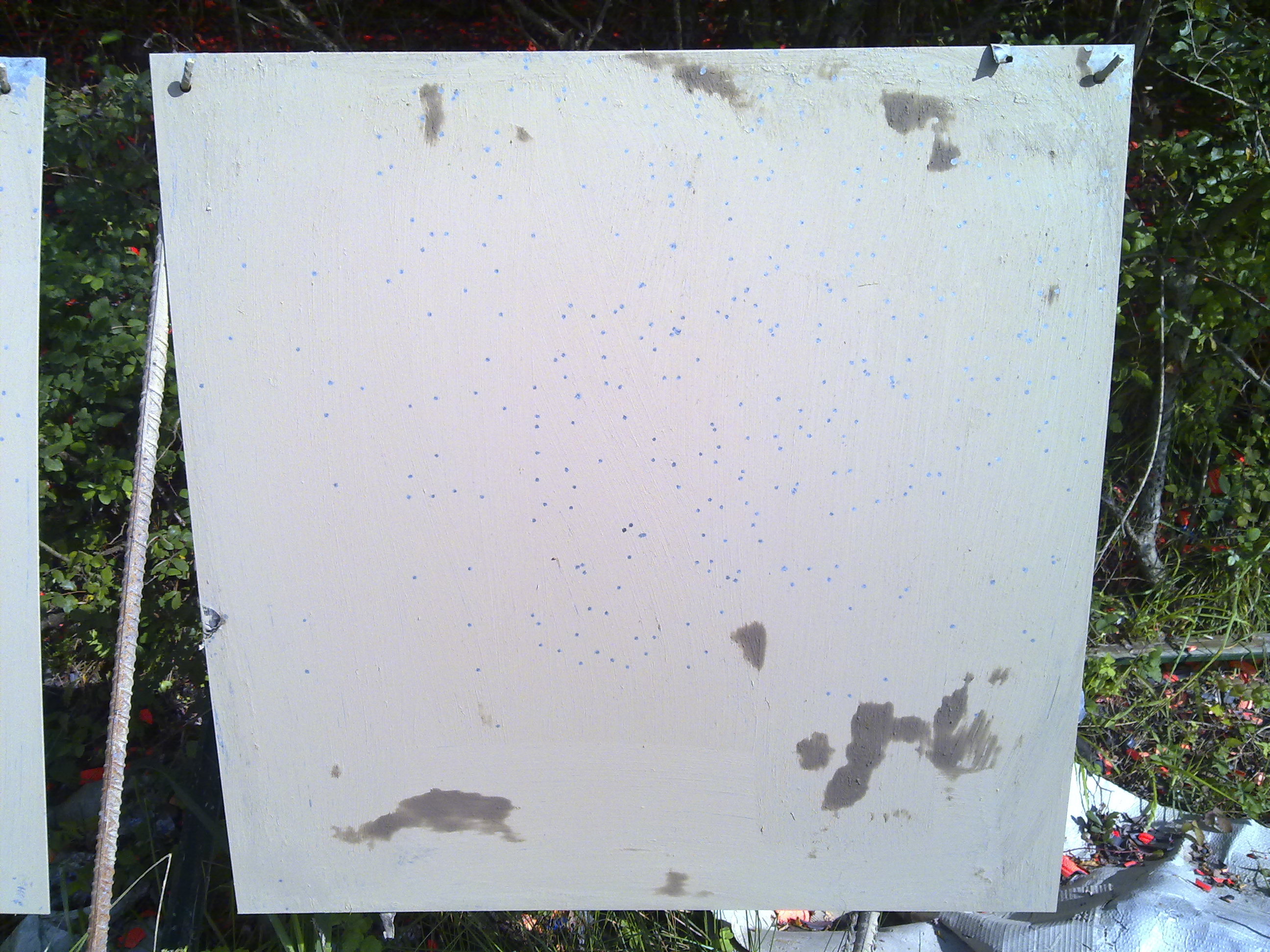

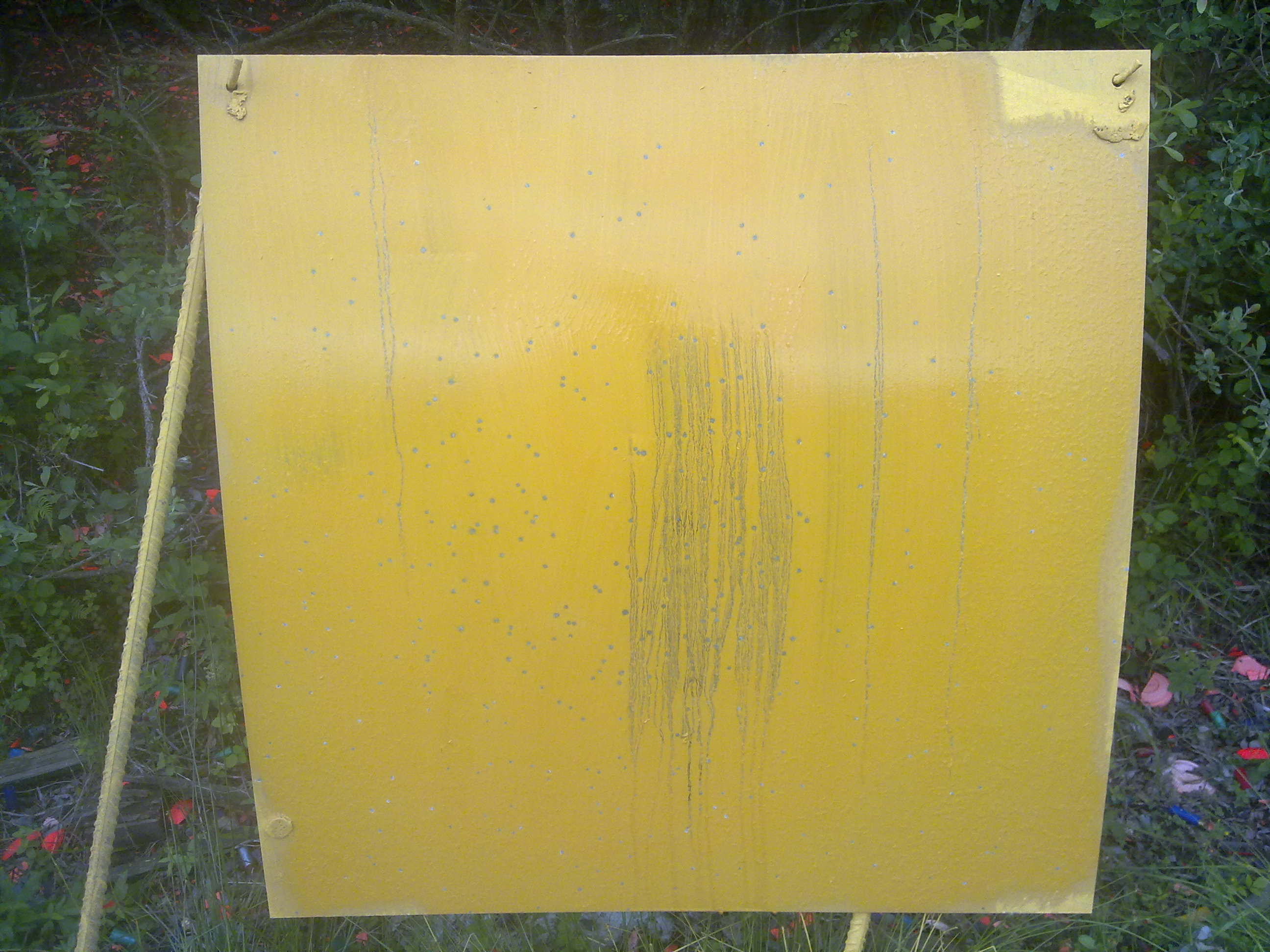

Mensajepor skeet » 23 May 2011 12:47
Choke: **
Nos puede servir 40

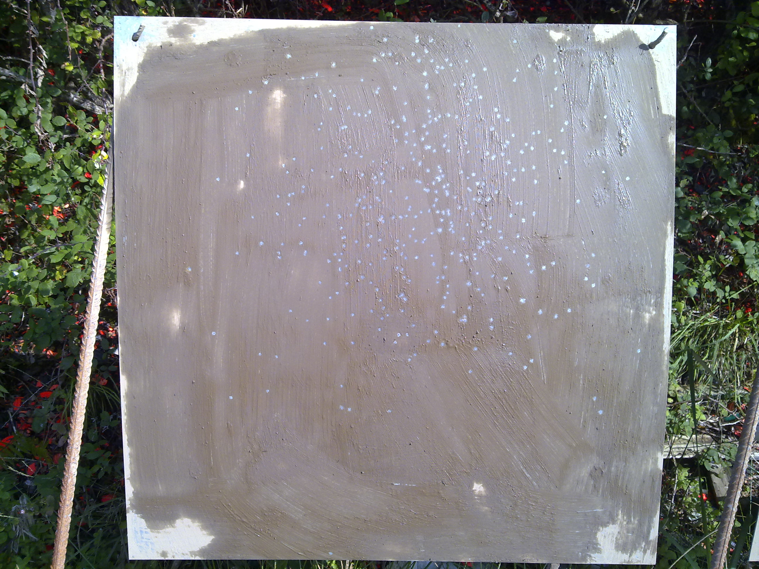

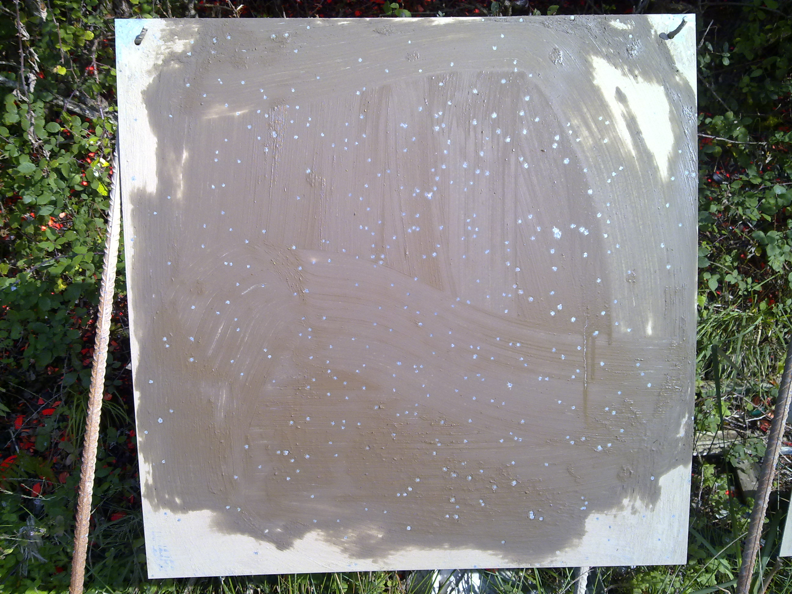

Choke: *
Nos puede servir 50

Se nota como va concentrando el plomeo jeje. Buen hilo Skeet.

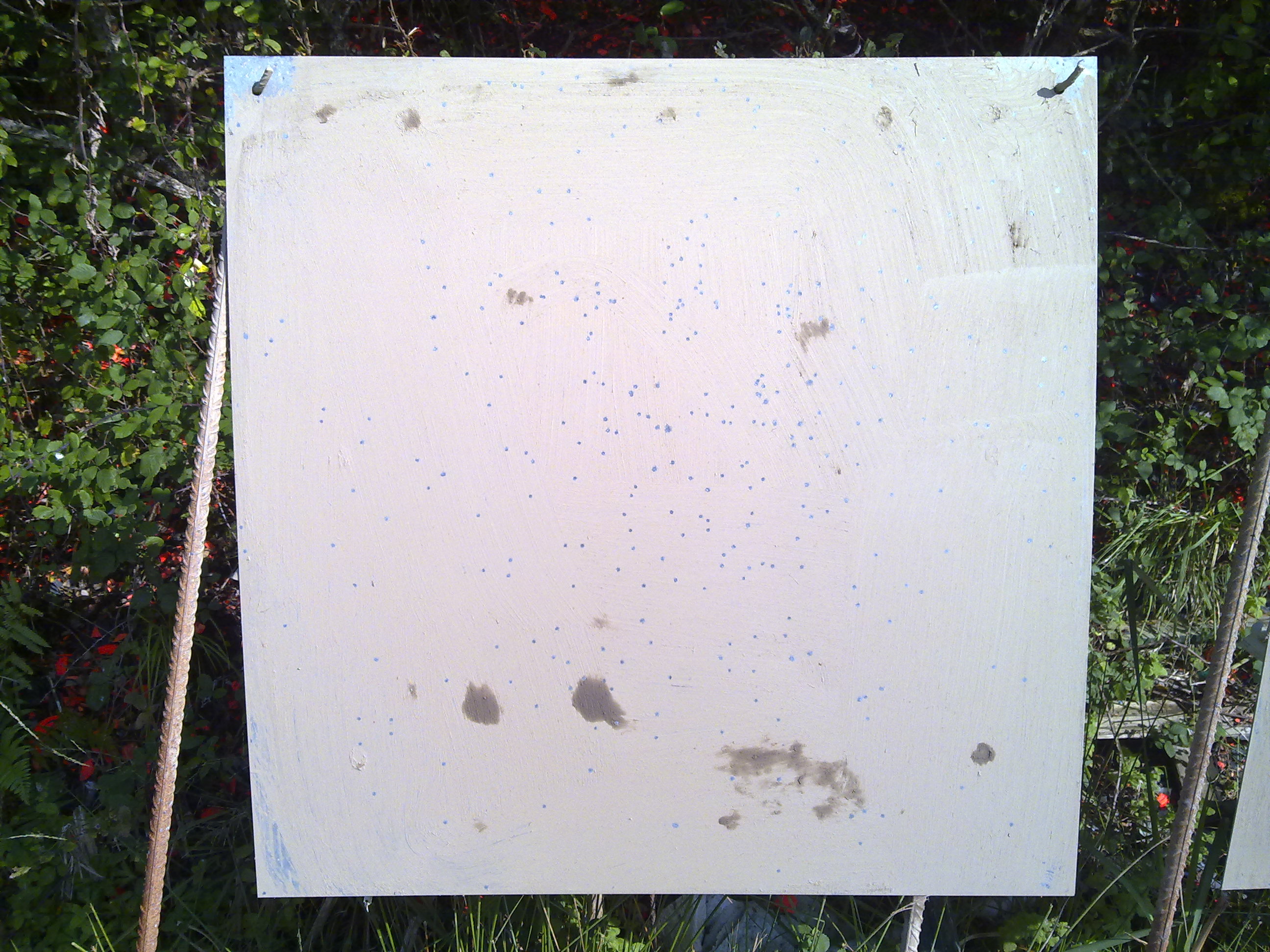

Mensajepor skeet » 23 May 2011 13:26
:wink:
Ahora podemos ver cómo la cantidad de plomo que mandamos a las palomas, etc... es importante.

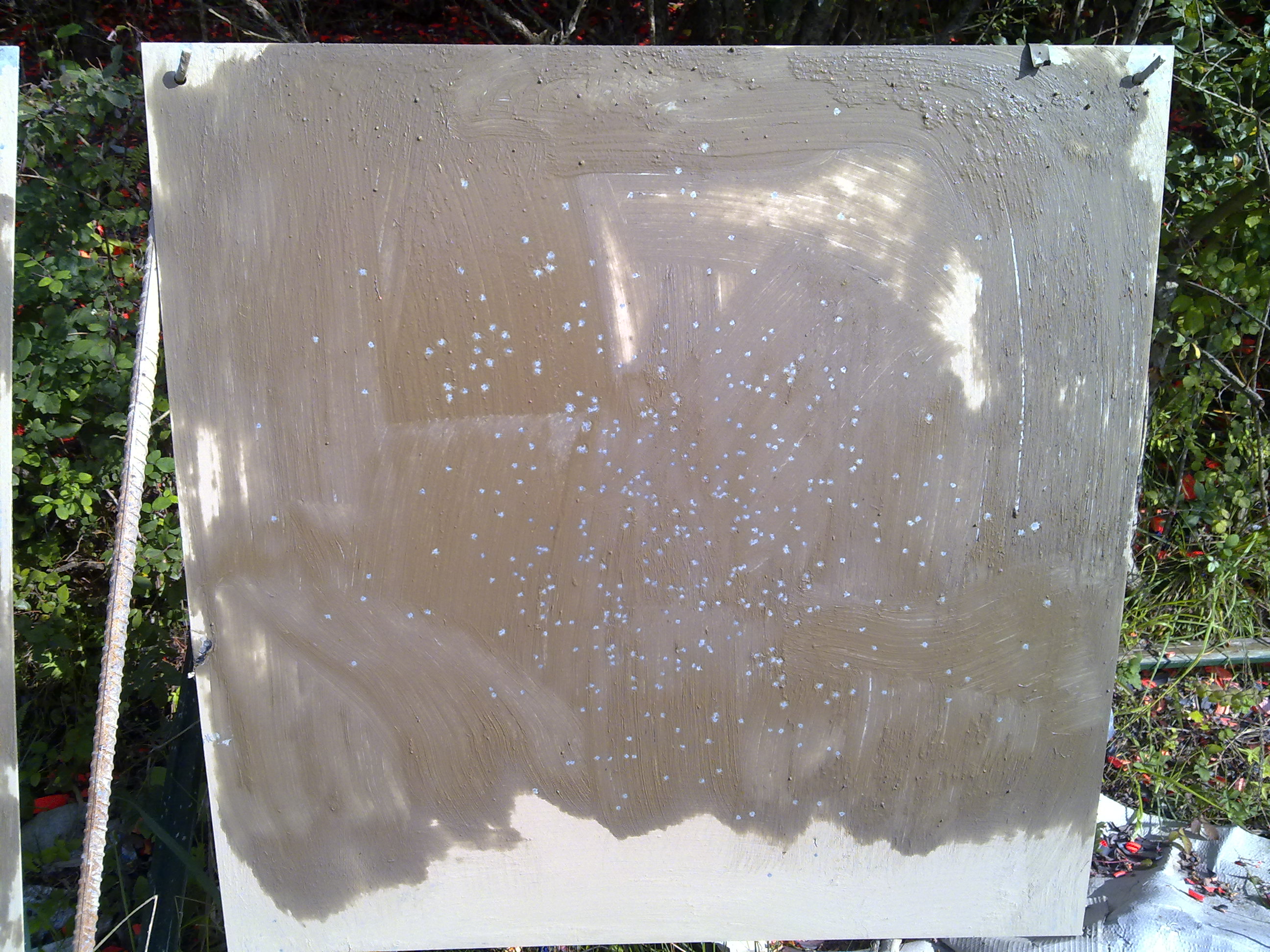

Cartucho: Río 20 32gr. plomo 9
Choke: cilíndrico
Nos puede servir 70
Choke: ****
Podemos observar cómo la "manta es mucho más tupida" y cubre más y mejor comparando un cartucho de 24gr. con uno de 32.

Yo si voy con la Benelli me llevo los Rio 100 de 36 gramos y el choque de ***, verás como es tupida la manta de plomos que le mando a las torcaces, sino GB 1 de 32 gramos, que no es manta sino colcha jeje.

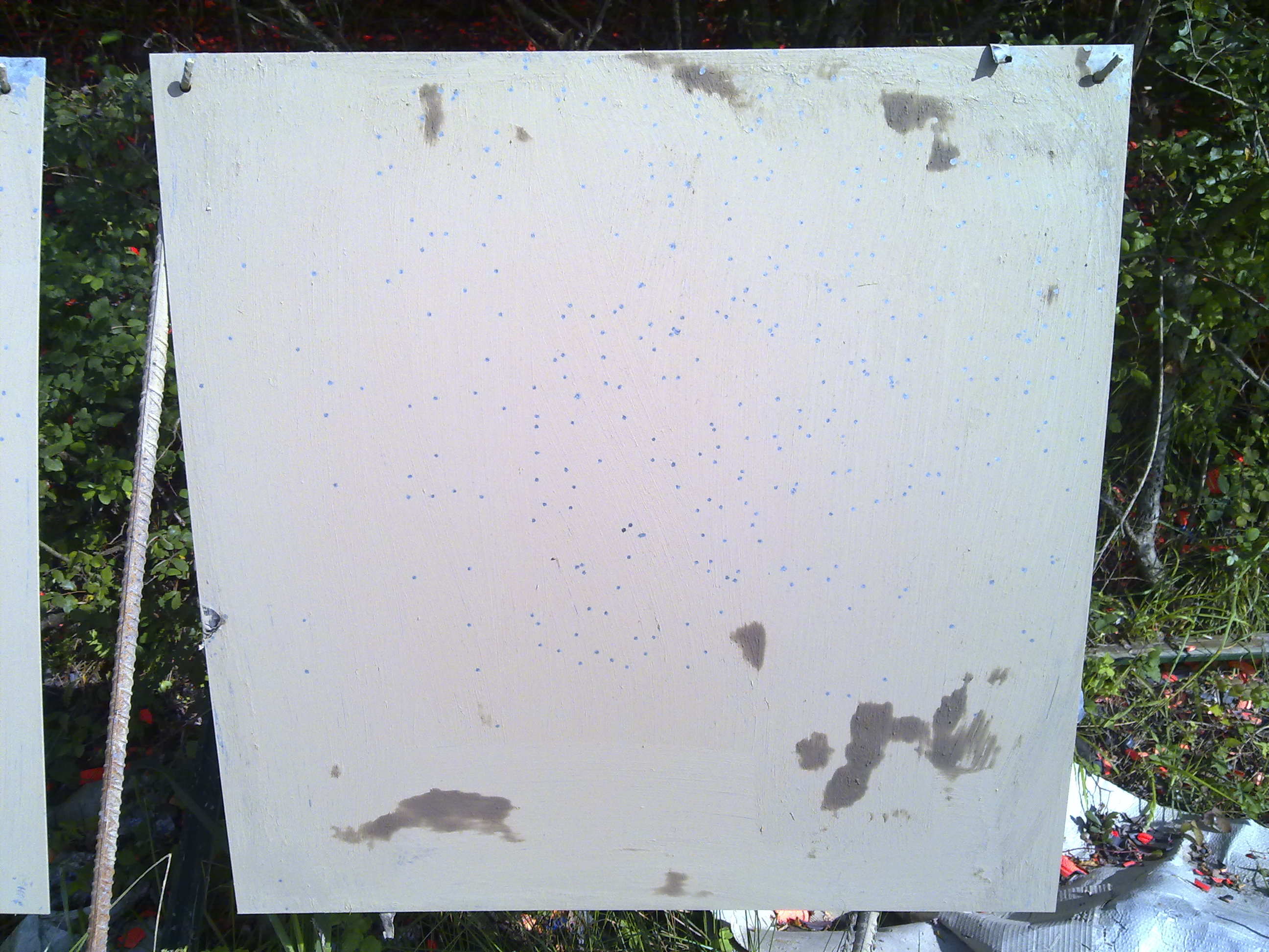

Escopeta: Paralela de perrillos Parkemy
Choke: cilíndrico.
Choke: ****

Si tengo tiempo este viernes haré pruebas con una paralela cañón 71cm. con chokes ambos de 11 décimas (full y full) y tiraré a diferentes distancias para ver la evolución del tiro. En nuestro campo tenemos desde 15 metros hasta 45 que es un rango bastante correcto.
En cuanto a la recomendación si no tienes posibilidad de planchas yo usaría un cartón grande ya que en él se ven mucho mejor los tiros.
