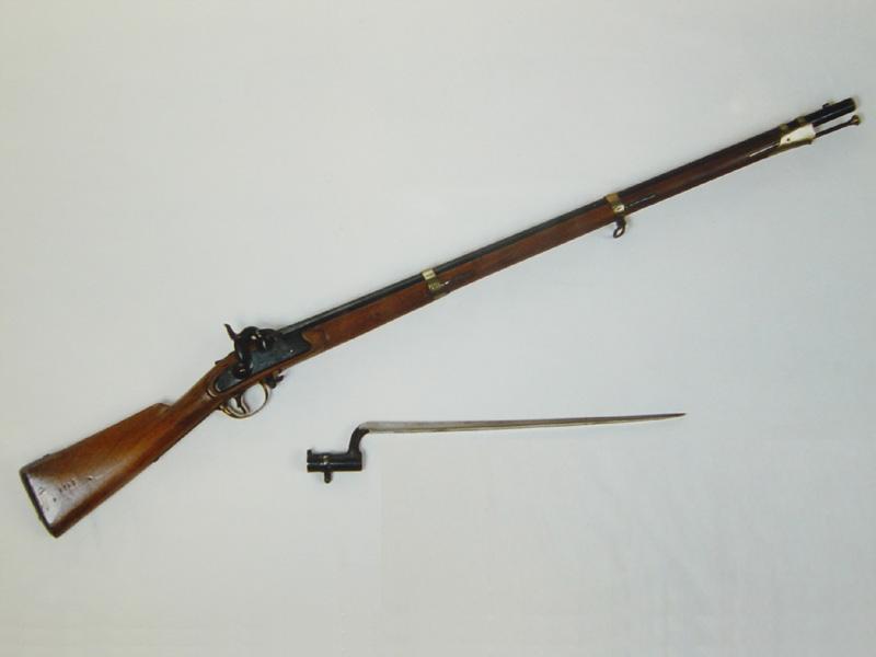

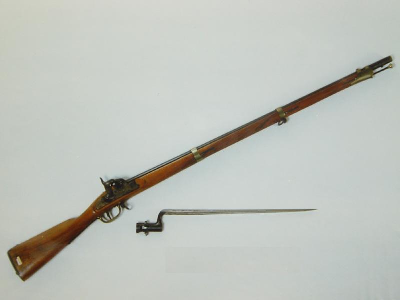

Fusil reglamentario español modelo 1851.
Es pavonado y de ánima lisa .
Es de calibre de a 15 (19,1mm o .75 de pulgada inglesa)
La longitud del cañón es de 995 mm
La longitud total del arma es de 1.390 mm
El peso es de 4.430 gramos
Su bayoneta es de forma triangular, de 550 mm de longitud y 450 gramos de peso
Como hemos dicho más arriba, la práctica totalidad de estos fusiles terminó con sus ánimas rayadas ante las necesidades de la Guerra de África. Los arreglos que se hicieron en estas transformaciones dieron lugar a dos tipos:
La primera versión es igual al modelo de 1846 pero pavonado.
Este fusil, igual que su antecesor, mantiene el puntode mira en una prolongación de la tercera abrazadera. El punto para la bayoneta está soldado pero permanece en la parte inferior de la boca del cañón.
La segunda versión tiene el punto soldado y sirve a la vez para fijar la bayoneta (esto será lo normal en los modelos posteriores al 1851).
