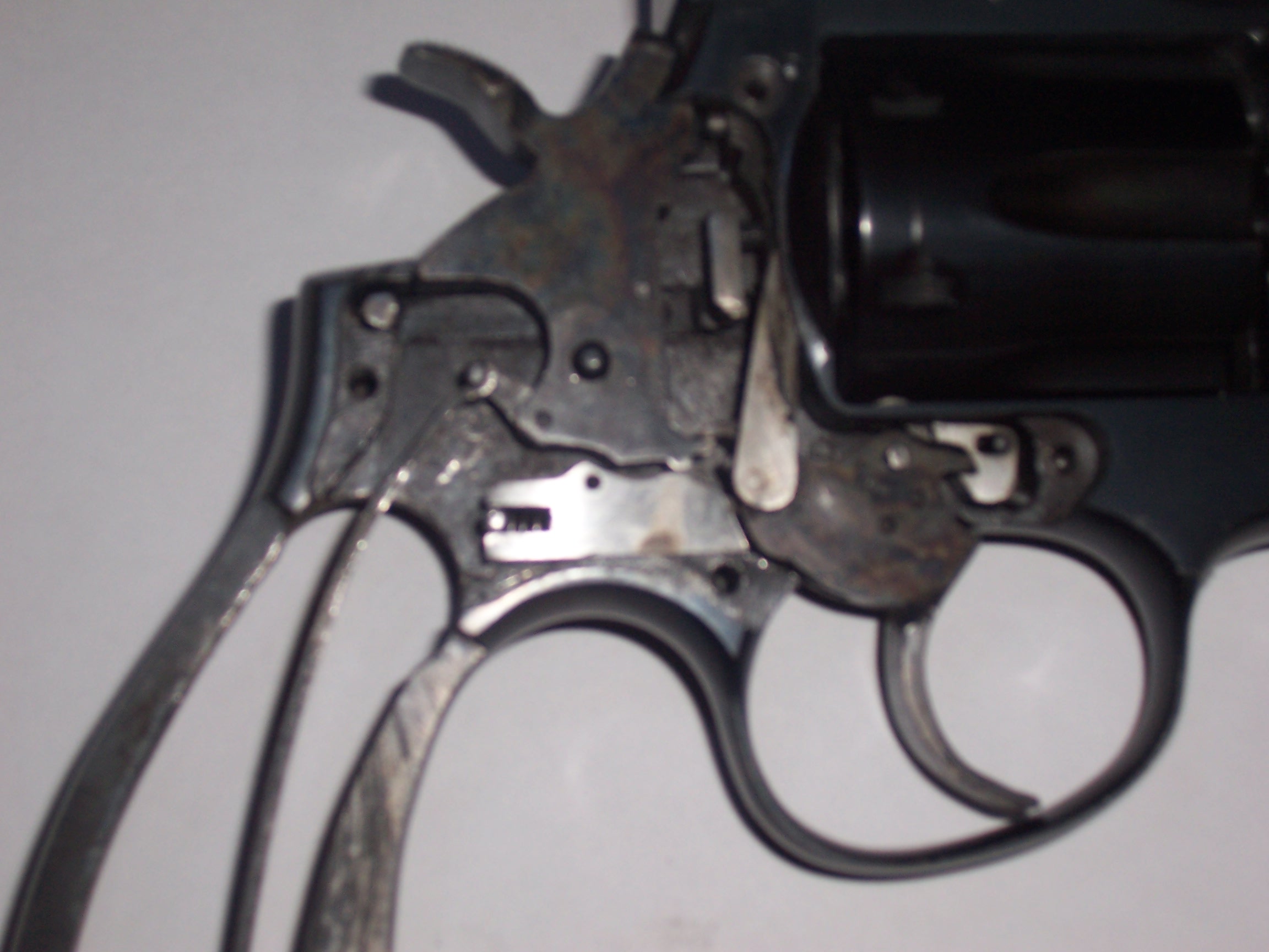

hola samcolt, gracias de nuevo , ahi te pongo algunas fotografias mas , como veras la aguja percutora no tiene ningun problema , lo que tiene un pelin de desplazamiento hacia arriba al soltar el gatillo es el percutor , te lo marco ahi con una especie de lima . ha lo que me refiero es al percutor plateado que te marco con la lima . dime si te puedo mandar un pribado. Y una vez mas gracias de antemano .

Es un problema de pistones.
Ese movimiento hacia arriba que tiene el martillo cuando sueltas el disparador es por la escentrica del seguro de caida, que impide que el martillo llegue al percutor si no se está presionando el disparador a tope.
Las magtech a mi me han dado problemas de encendido, girando la rueda que tiene el muelle real del martillo a un hueco menos profundo le das mas fuerza y puede que las dispare.

marroyol escribió:Es un problema de pistones.
hola,es como bien te dice marroyol,por el seguro de caida no tiene la menor preocupación.
Aqui como el te dice y también te dije yo,girando la rueda del muelle real a el hueco más alto o menos profundo,te picará más el arma.
Yo nunca he tenido problemas con las magtech,pero kizás por que tenia bastante percusión mi arma.
La imagen ha sido esclarecedora para que se te orientase.
Ya nos contaras como te va.

Este es el mecanismo que lleva el tuyo en el se ve la excentrica del seguro del martillo
