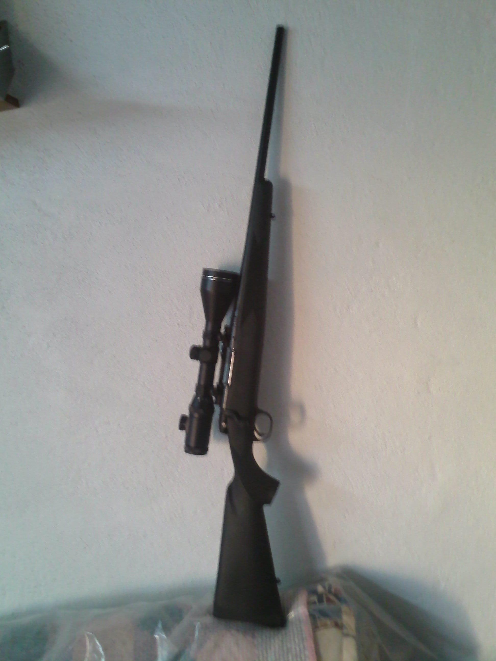

Mensajepor Delianio » 30 Abr 2011 14:33
Este es mi nuevo aparato.
Tira de lo lindo, ahora que como pesa solo 2,3 kilos.... no veas como da la patada.
Salu2 :cow:
